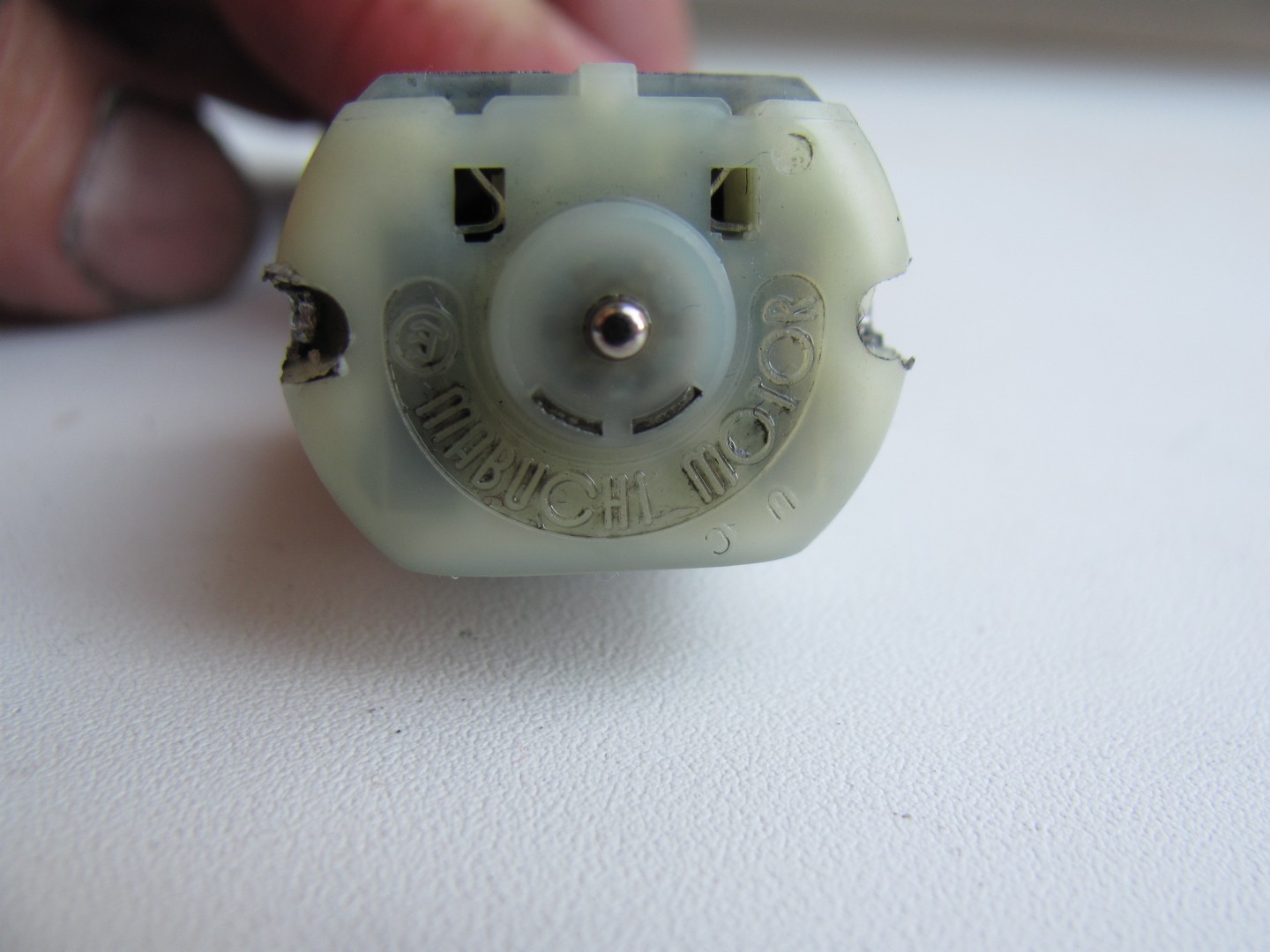

Щётки, точнее ж*** моторов, меняются легко. Отжать по бокам крепления, и она снимается.
На торце есть прорези, иголкой раздвинуть щётки и одеть.

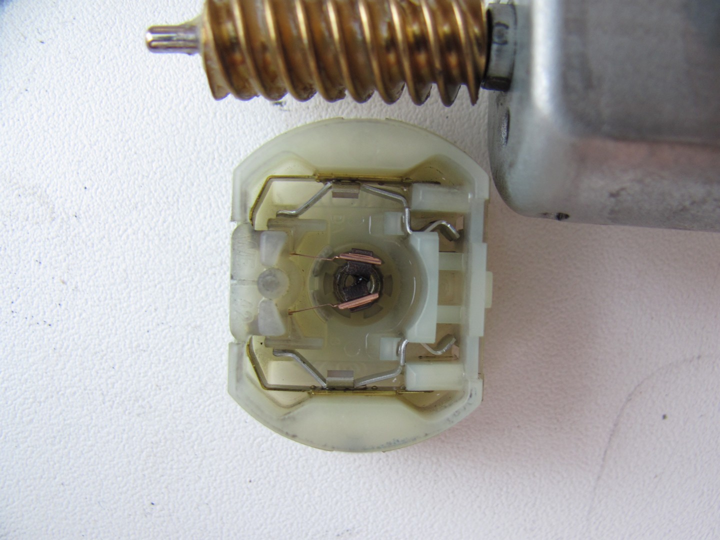

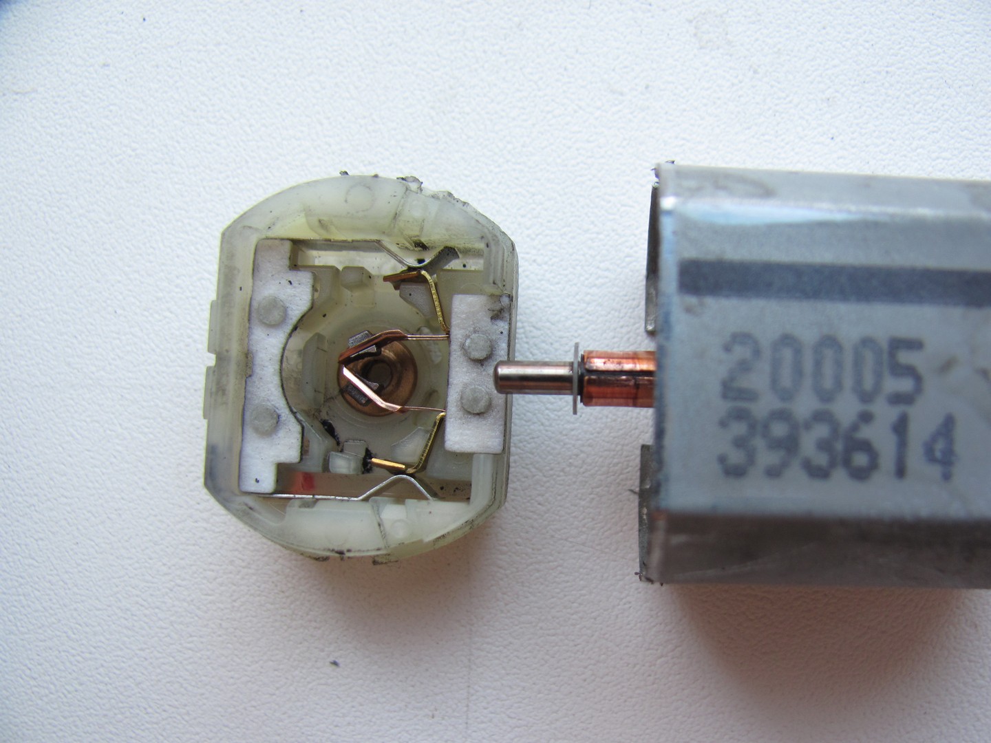

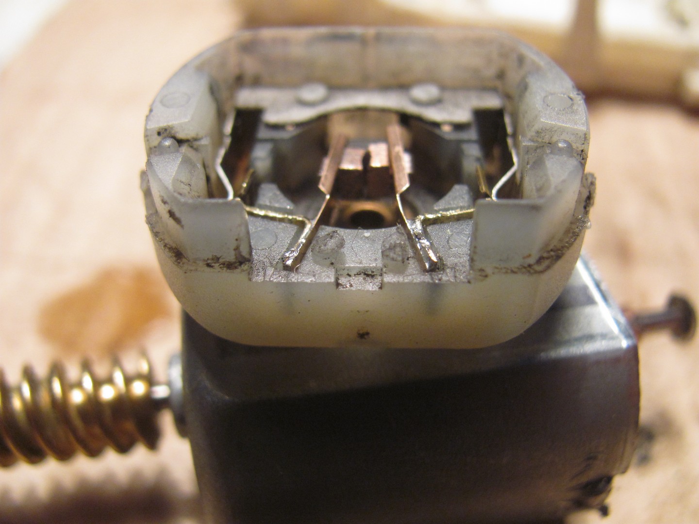

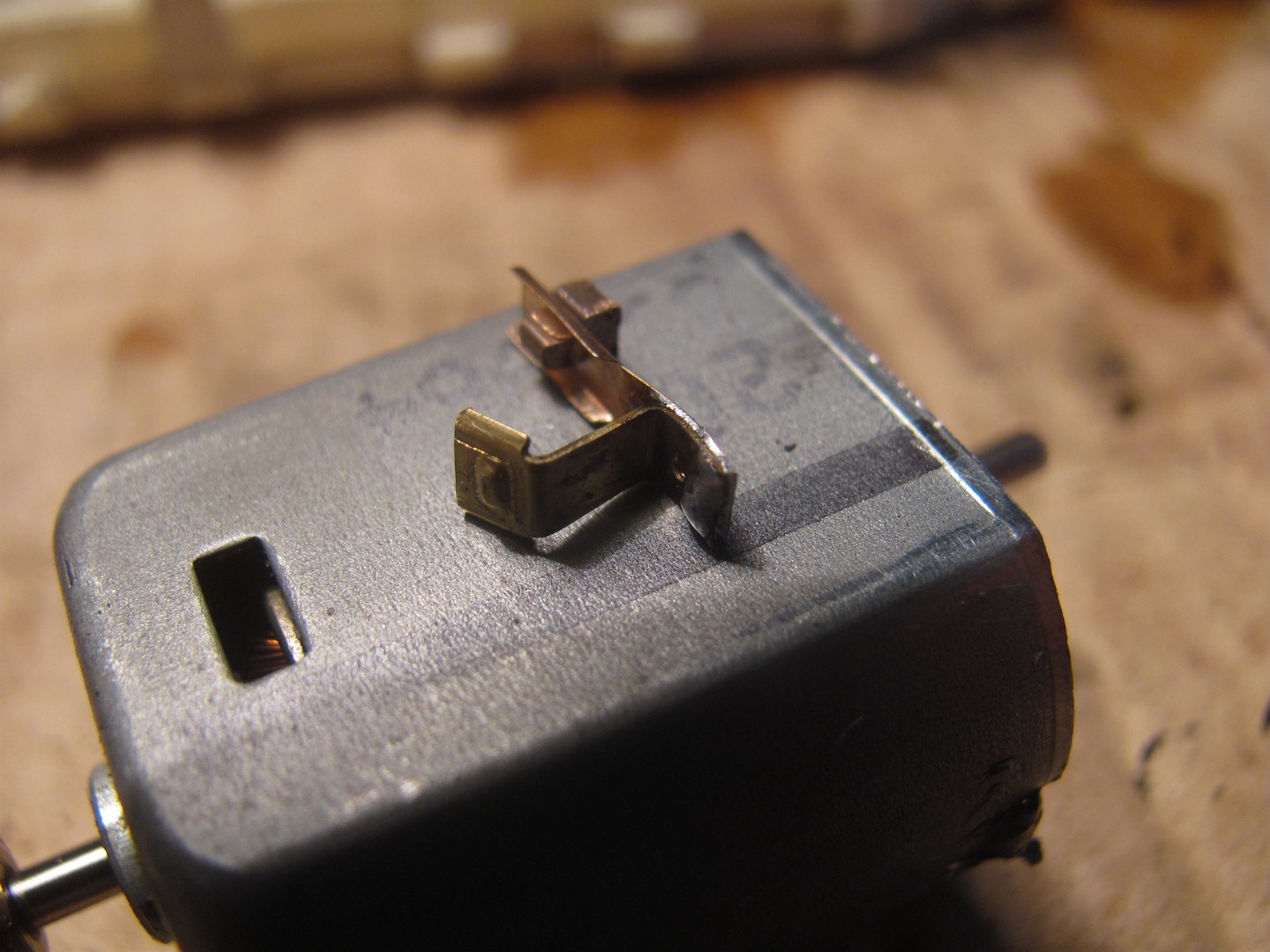

Первый раз я делал - перепаивал ламели с угольками от моторчика из активатора.  :flag:
AirPhoto если моторчик закрывает, а открыть не может, это тоже щётки?
У меня так и было, как машину купил - с брелка не открывались замки по диагонали водитель и пассажир.
Перепаивал ламели с угольками.
