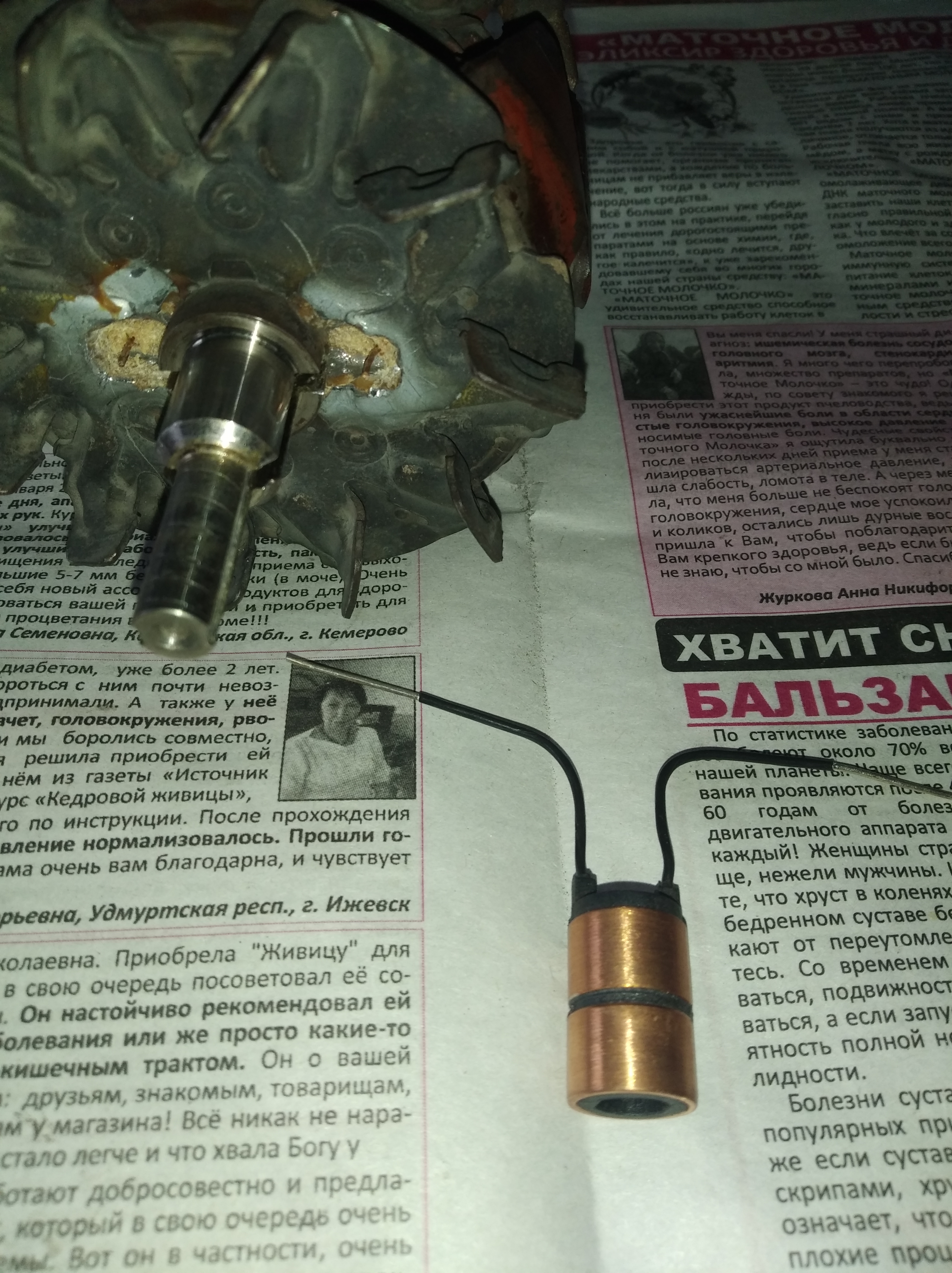

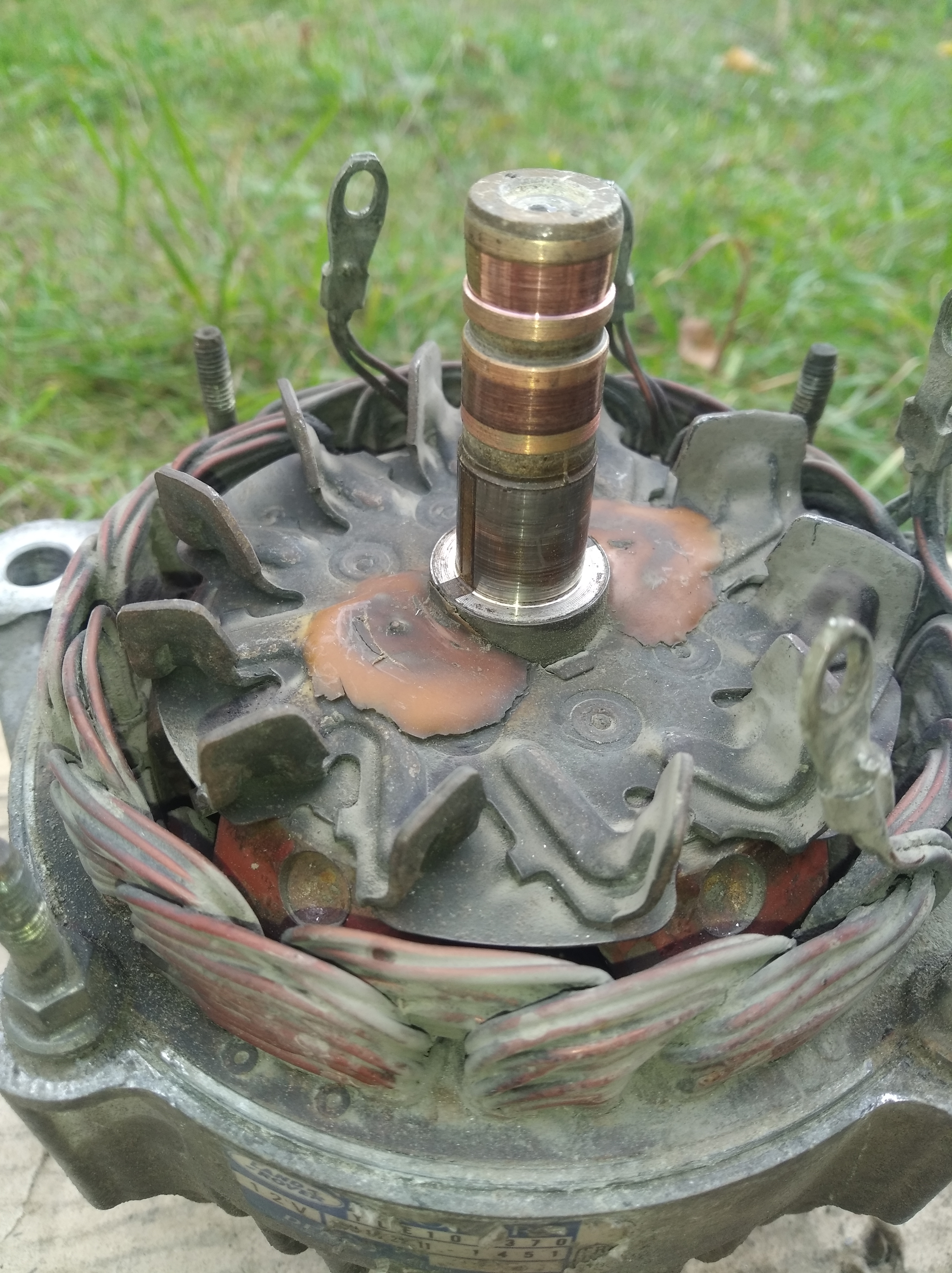

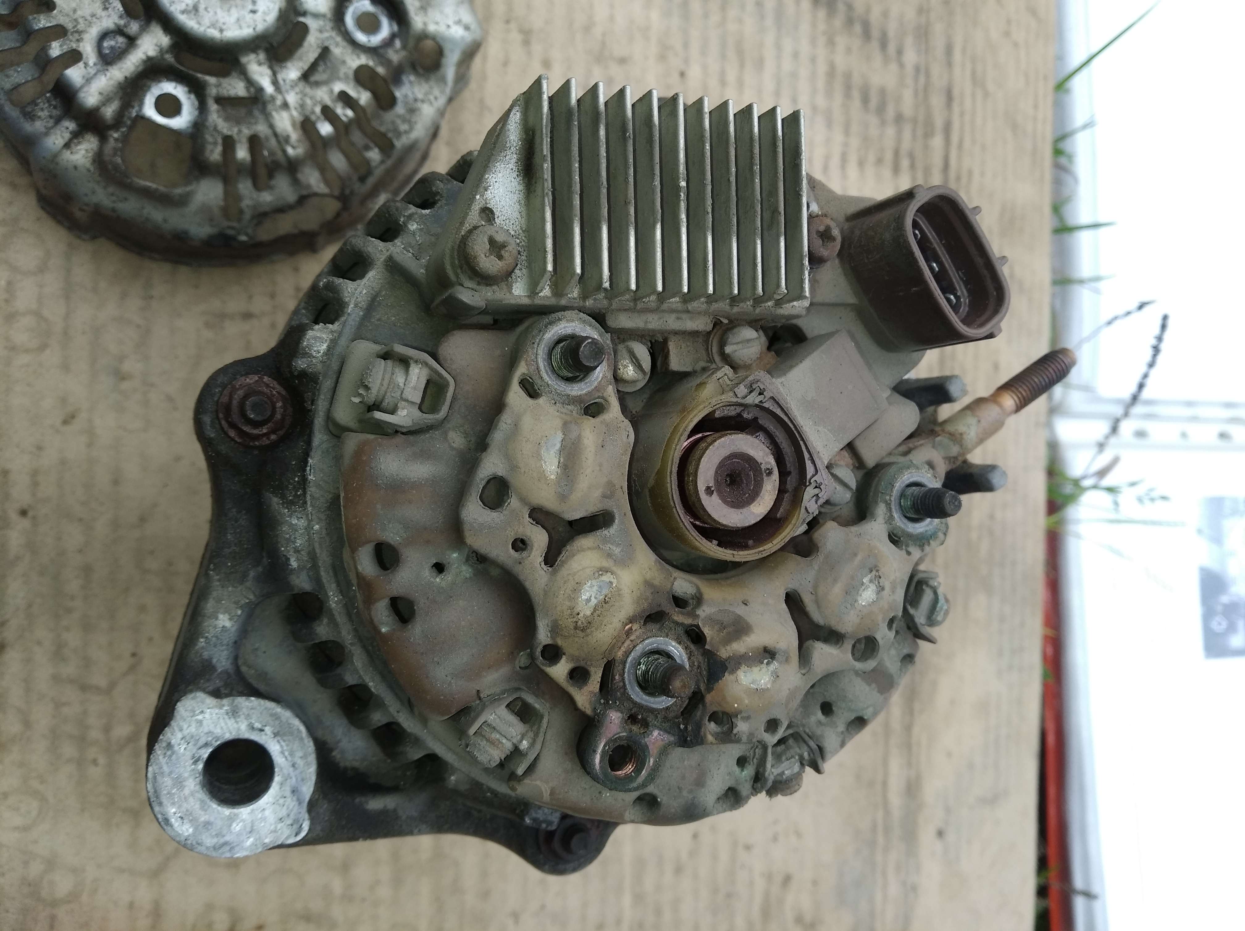

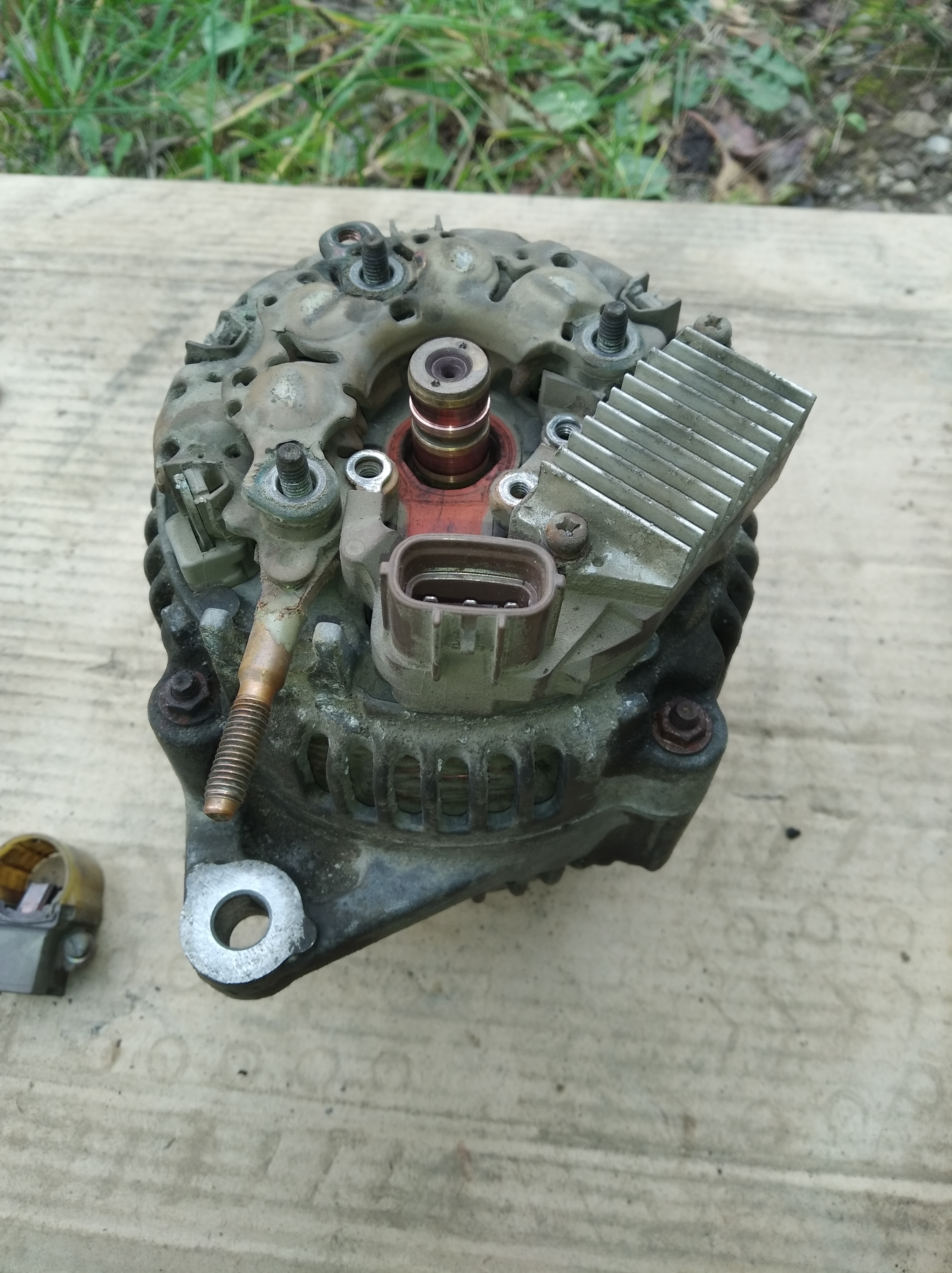

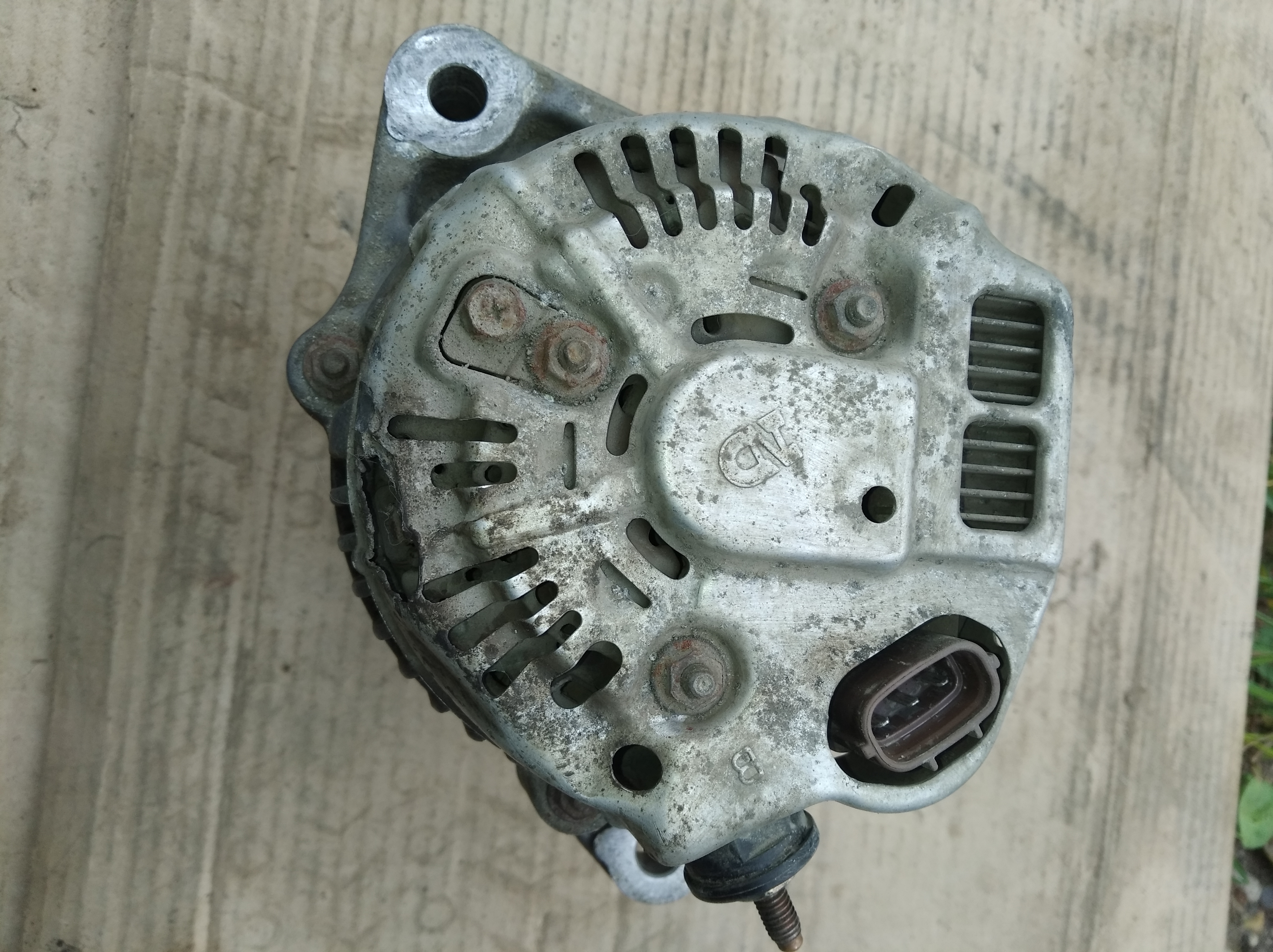

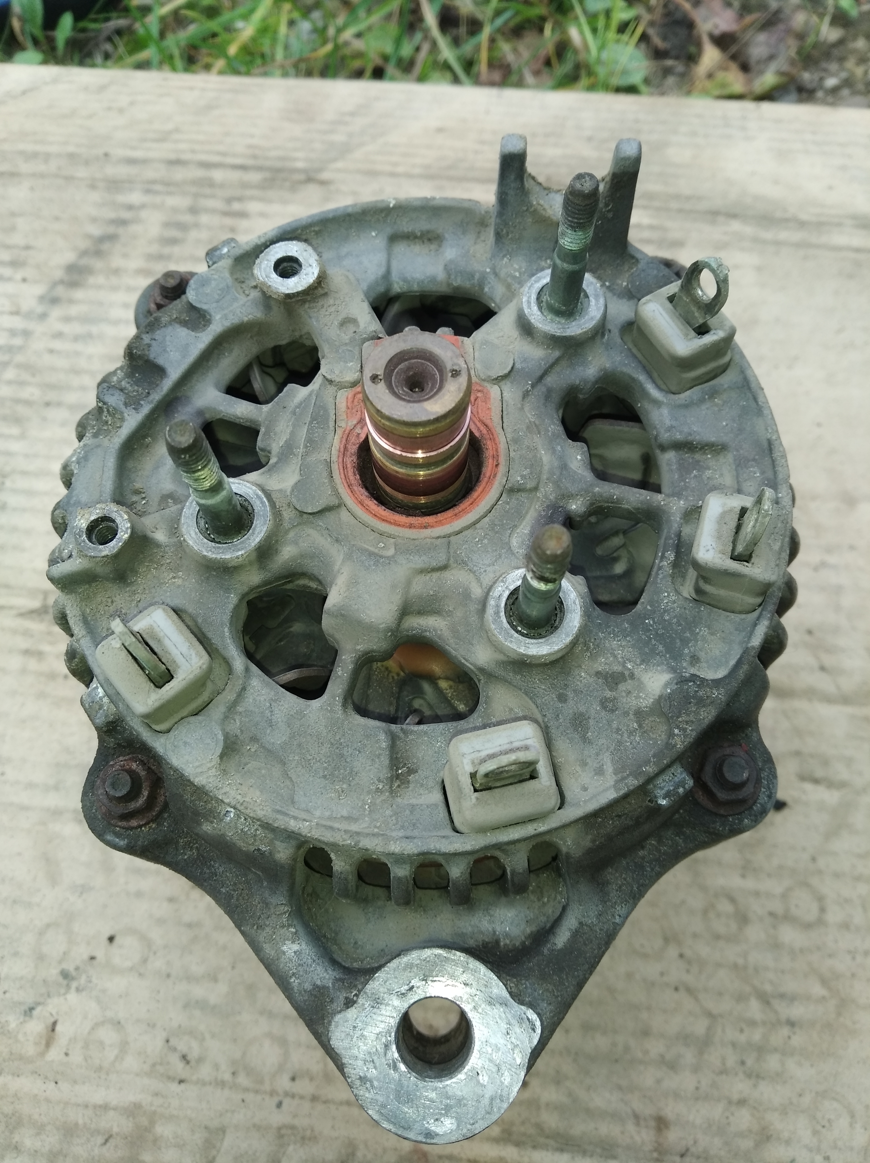

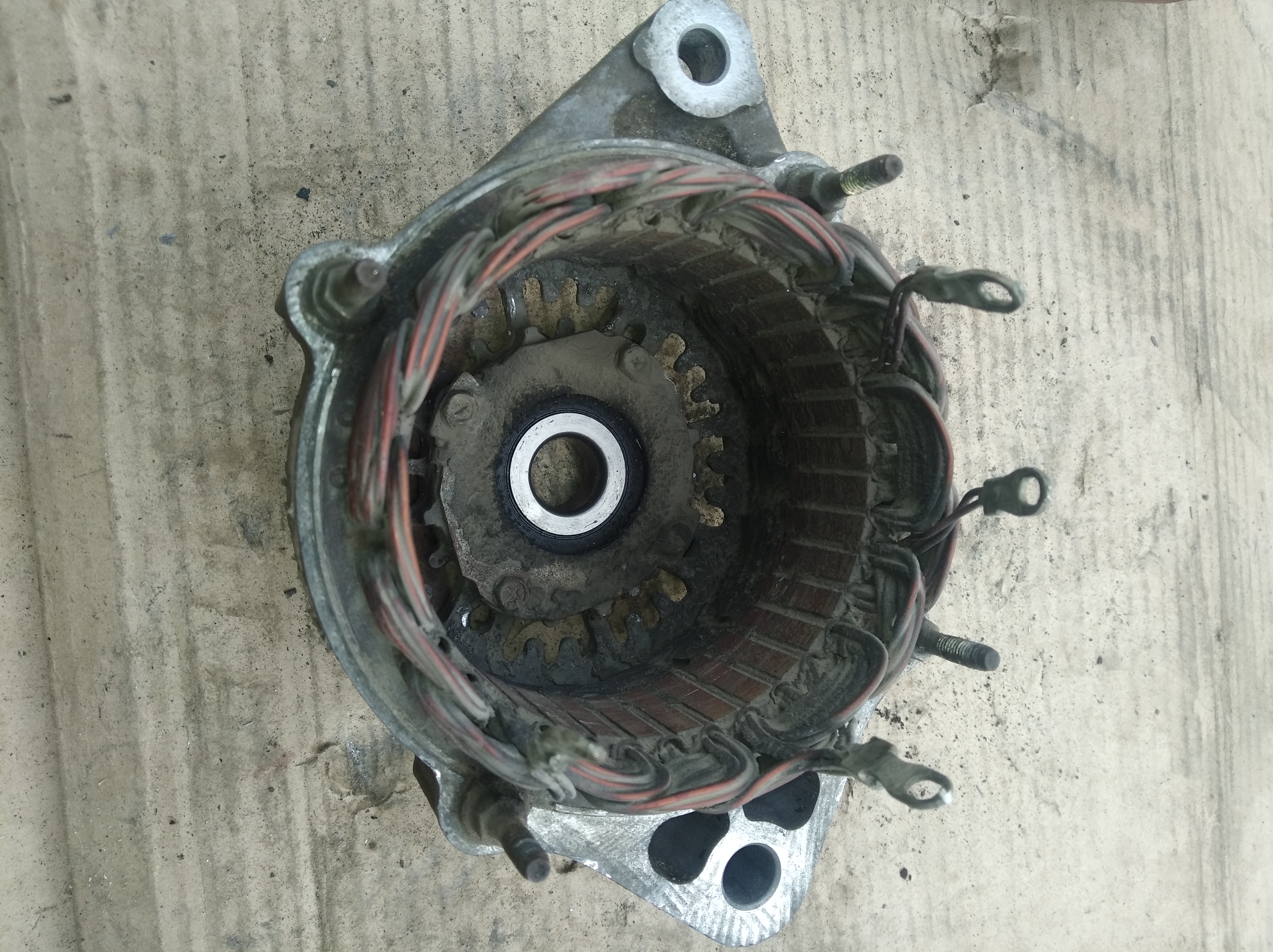

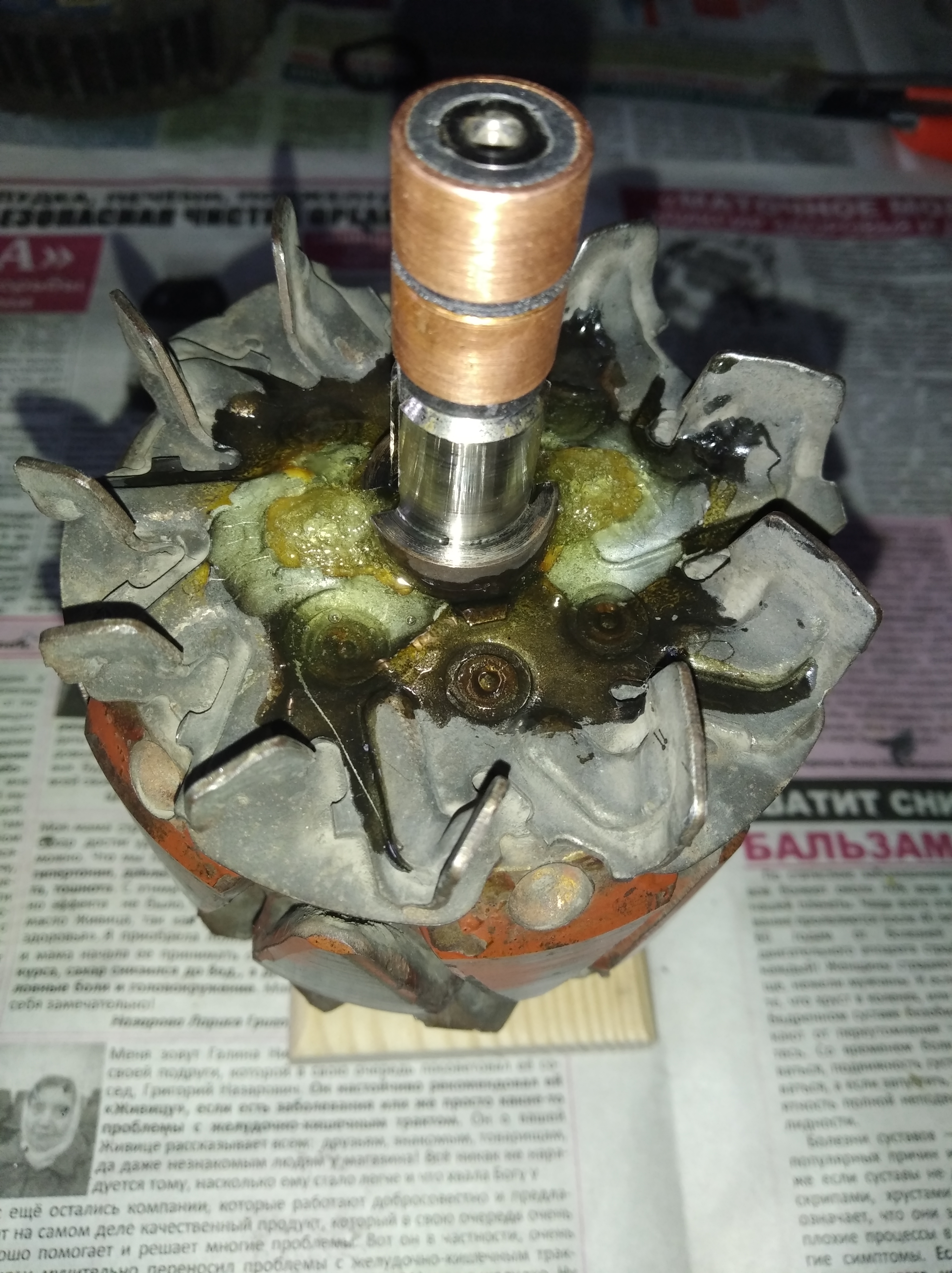

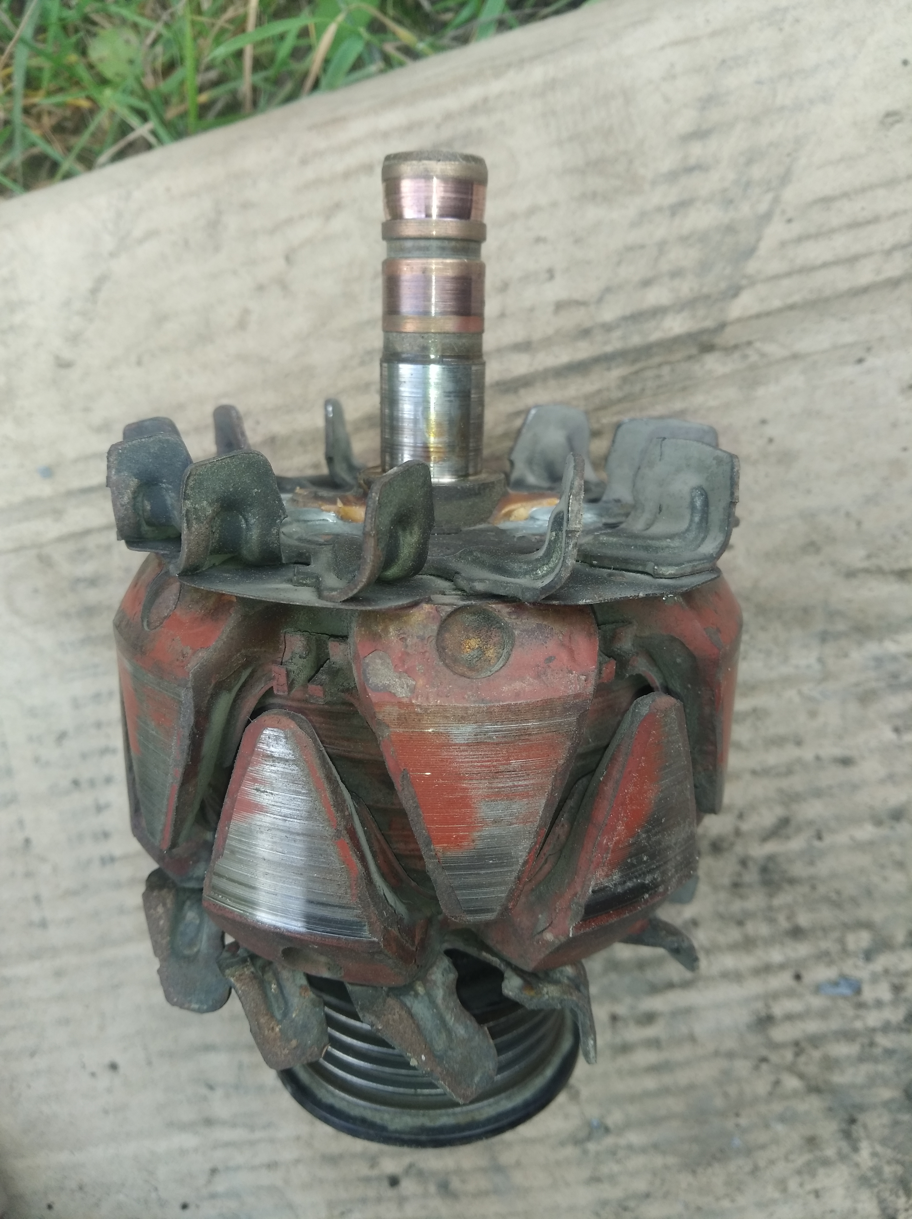

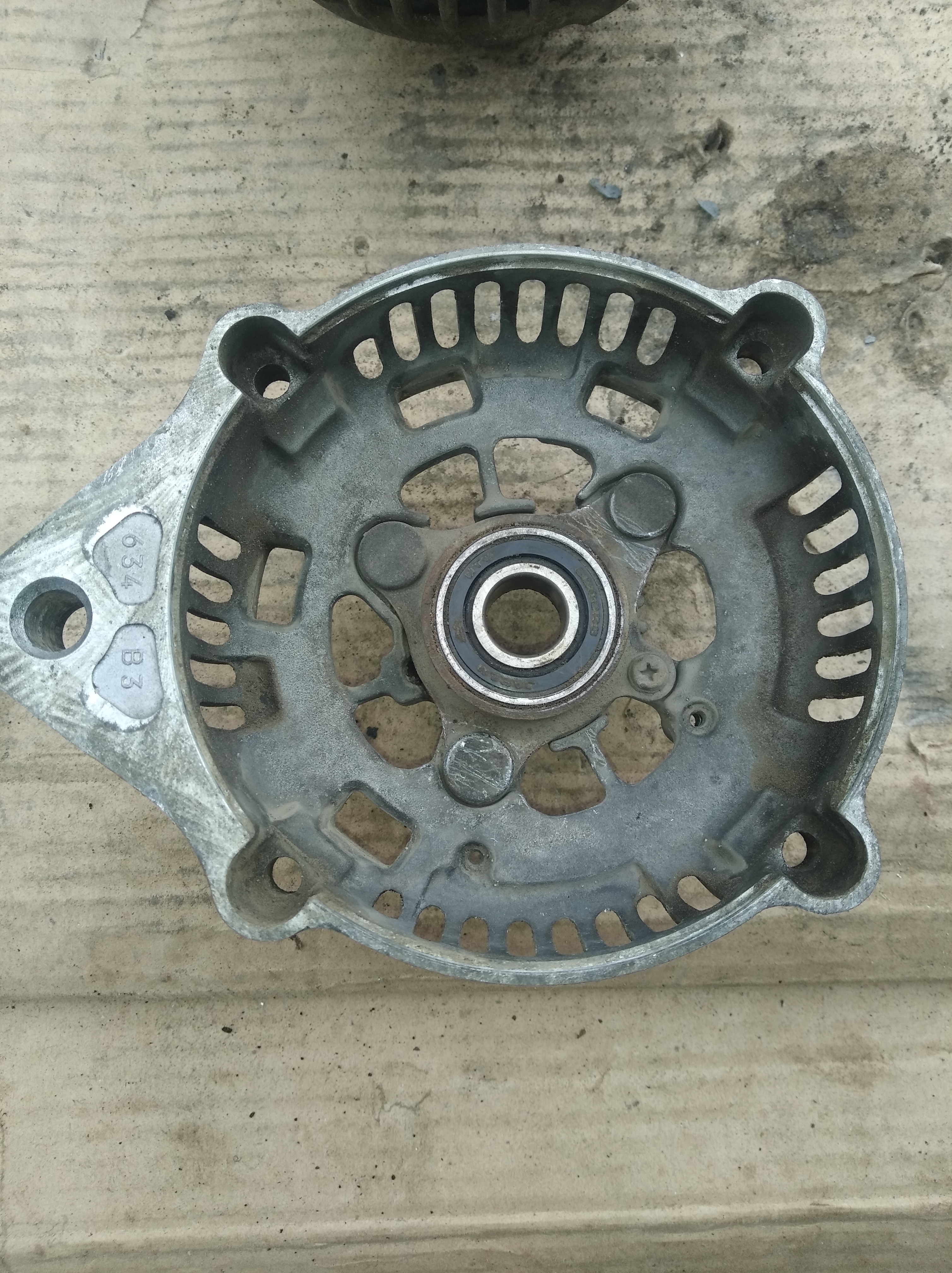

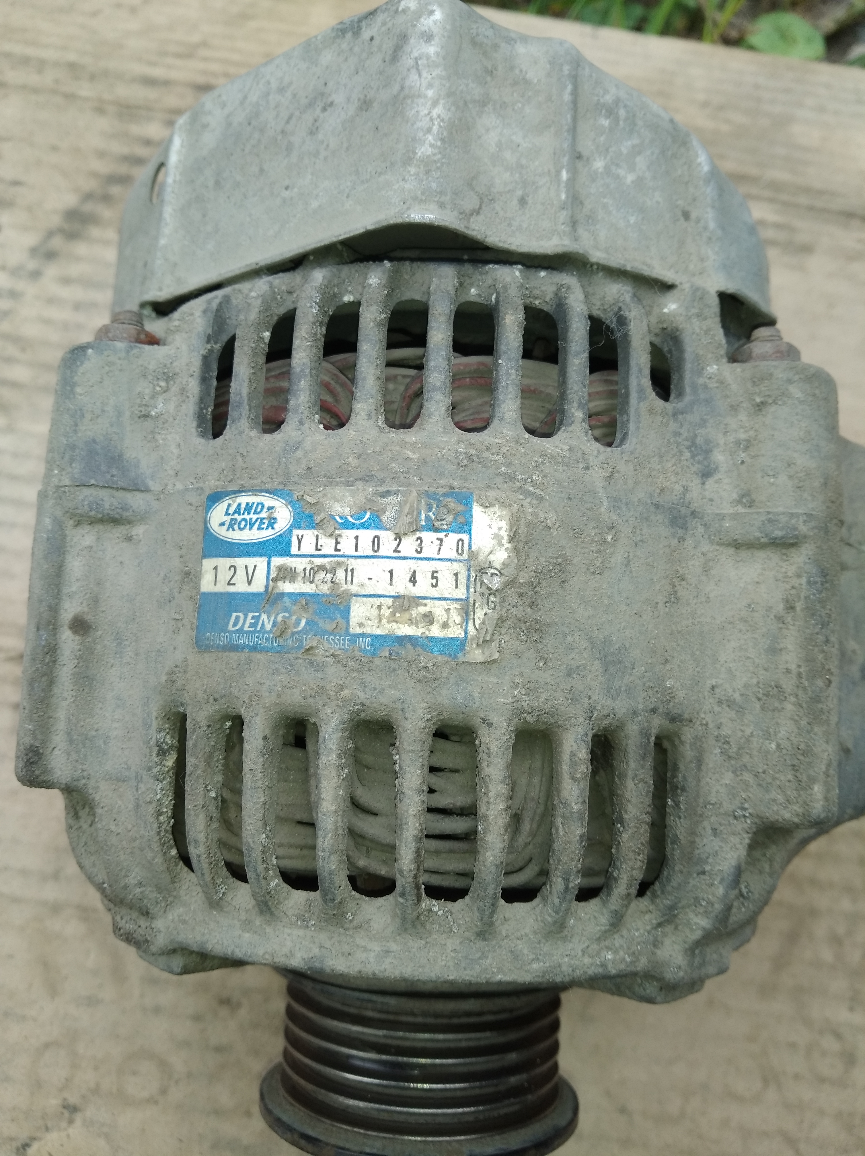

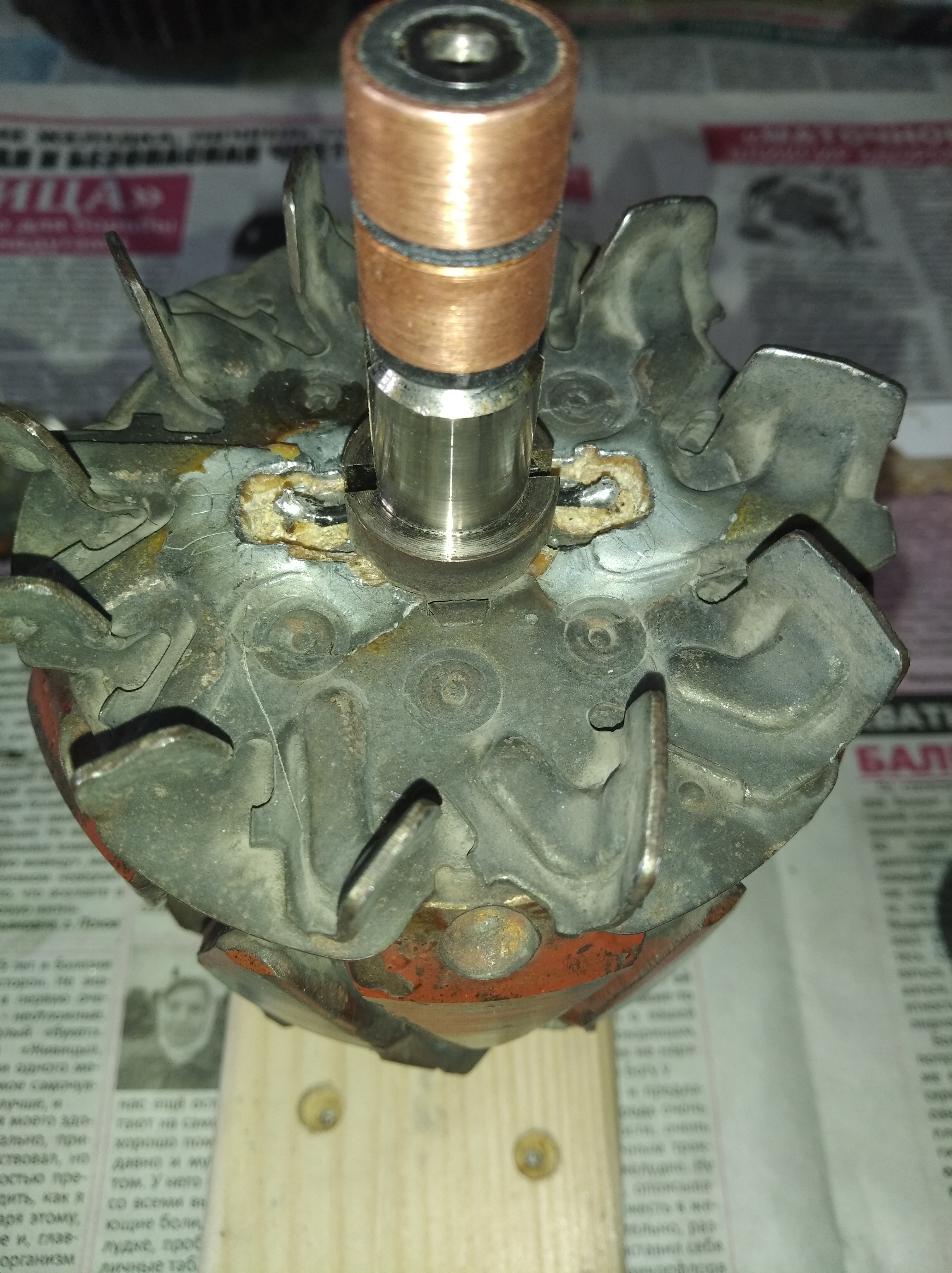

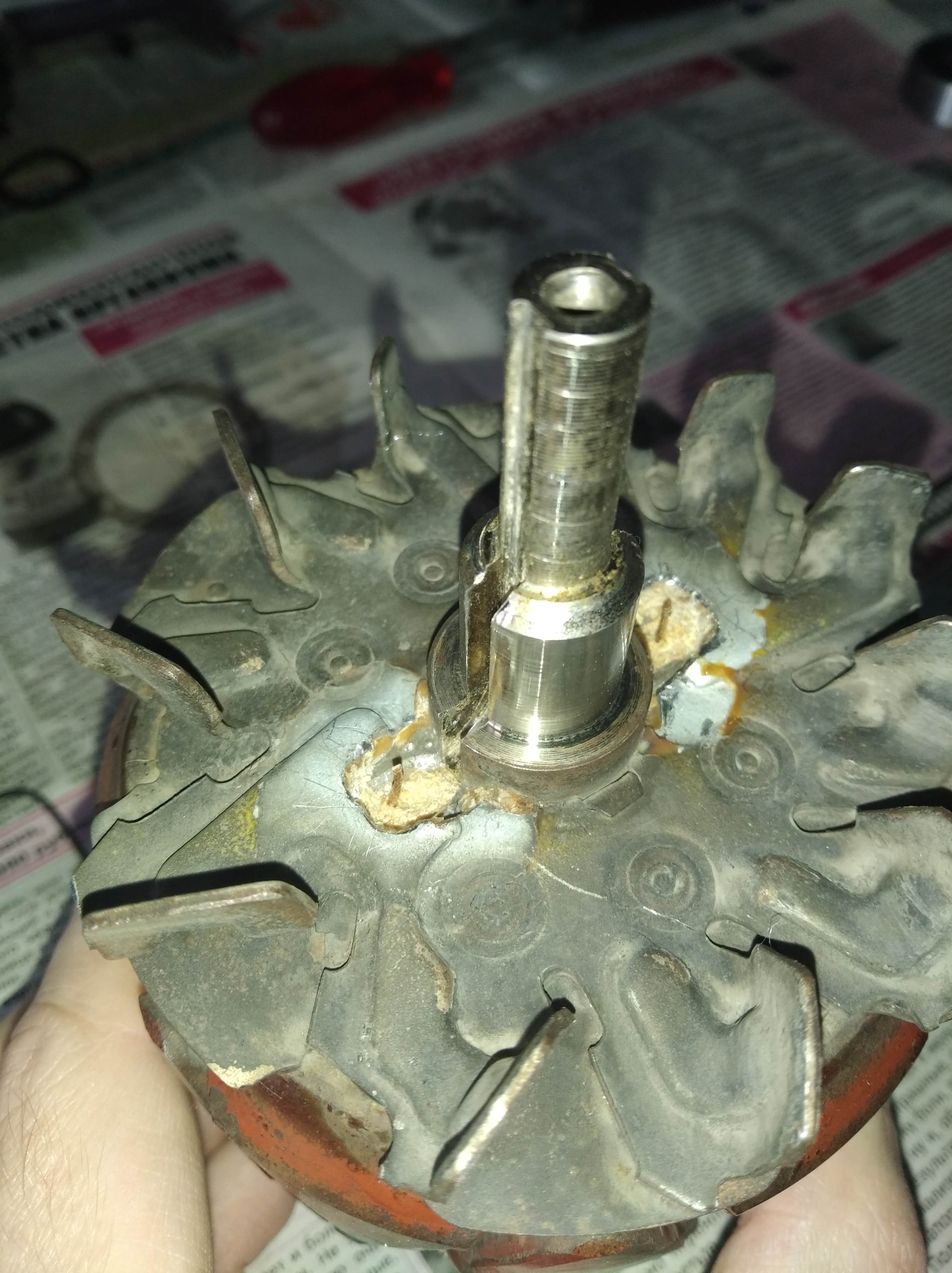

Небольшой отчёт по ремонту генератора YLE102370.
Периодически шумели подшипники и решил перебрать генератор. Были заменены: передний подшипник (15*35*13) - 140237 , задний подшипник (17*52*16) - 142075 , токосъёмные кольца - 135173, щёточный узел - 133673.
https://upforme.ru/uploads/0000/d3/70/5069/t257038.jpg https://upforme.ru/uploads/0000/d3/70/5069/t664855.jpg https://upforme.ru/uploads/0000/d3/70/5069/t253593.jpg https://upforme.ru/uploads/0000/d3/70/5069/t777648.jpg https://upforme.ru/uploads/0000/d3/70/5069/t547312.jpg https://upforme.ru/uploads/0000/d3/70/5069/t512338.jpg https://upforme.ru/uploads/0000/d3/70/5069/t373566.jpg https://upforme.ru/uploads/0000/d3/70/5069/t805580.jpg https://upforme.ru/uploads/0000/d3/70/5069/t833503.jpg https://upforme.ru/uploads/0000/d3/70/5069/t667749.jpg https://upforme.ru/uploads/0000/d3/70/5069/t477823.jpg https://upforme.ru/uploads/0000/d3/70/5069/t417454.jpg https://upforme.ru/uploads/0000/d3/70/5069/t219425.jpg
