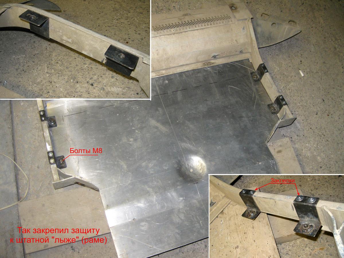

Возник еще один вопрос, лыжу алюминиевую нашел (она в пути), из листа 2мм сделал саму защиту, теперь осталось все это дело соединить вместе и тут у меня сомнения возникли, а эта вот самая лыжа выдержит вес самой защиты? Не погнется ли? Одним словом не отвалится ли она)))
Выдержит не переживай :flag:
я на заводскую аллюминиевую раму прикрутил какую то защиту российского изготовления, потому как она без рамы не подошла немного креплениями, хотя сделана для фрила. два года без проблем.

Timon написал(а):
купил себе алюминиевую рамку от штатной защиты, с разбитым пластиком, собирался зашить низ цельным куском 2мм стали

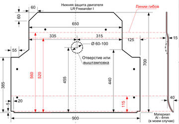

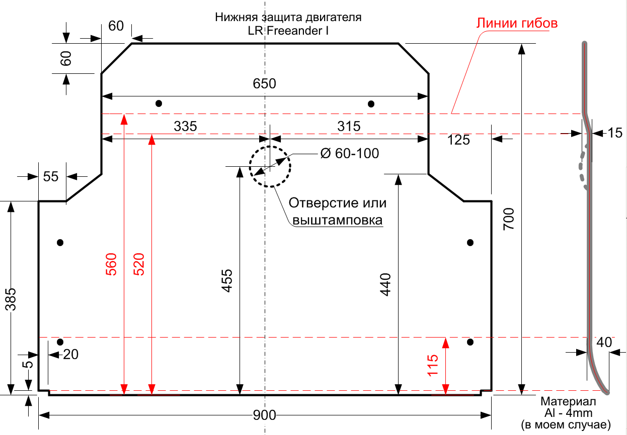

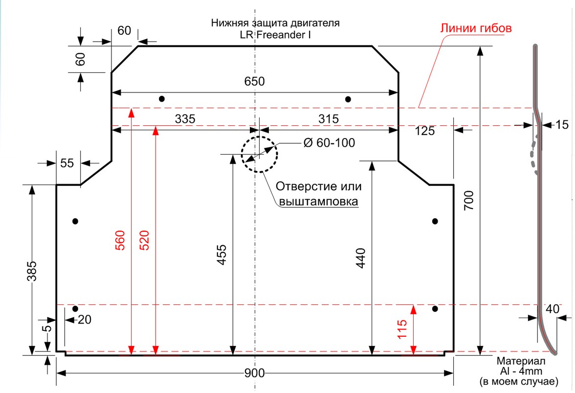

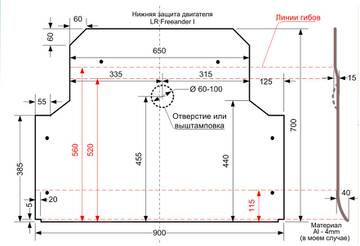

Mihail проделал такую работу и выкладывал подробный фотоотчет и чертёж...
но время фотки не пощадило, а чертеж я сохранял себе на какую-то флешку или диск но теперь не могу найти, т.к. было это 10 лет назад...
только миниатюра осталась ((( хотя на днях постараюсь восстановить фотки из этой темы насколько это будет возможно
https://upforme.ru/uploads/0000/d3/70/2/t156541.jpg
https://upforme.ru/uploads/0000/d3/70/2/t291355.jpg

Примерно лет 10 назад заменил пластиковый пыльник на сплошной лист алюминия. На температуре не сказывается. Но параллельно я сделал выносной термостат на 82 градуса.
115
Здесь получше видно, хоть и не оригинальное изображение.
https://a.d-cd.net/e56149as-960.jpg
Но я буду делать не по чертежу, а "по факту" - примеряясь к каркасу. Тем не менее, спасибо за информацию.

помнишь название темы где это было описано? можно попробовать восстановить всё по кусочкам
Удалено было давно. Несколько лет назад удалили меня, которого сидел тише травы ниже воды. Как бы за то что в другом форуме был модером.
118
https://upforme.ru/uploads/0000/d3/70/5069/t526733.jpg
119
https://upforme.ru/uploads/0000/d3/70/5069/t785544.jpg
https://upforme.ru/uploads/0000/d3/70/5069/t735937.jpg
https://upforme.ru/uploads/0000/d3/70/5069/t827096.jpg
https://upforme.ru/uploads/0000/d3/70/5069/t516979.jpg

восстановил эти фото в сообщения автора, и заодно восстановил все утраченые фото (к сожалению в низком качестве) из этой темы - больше 30 шт.
