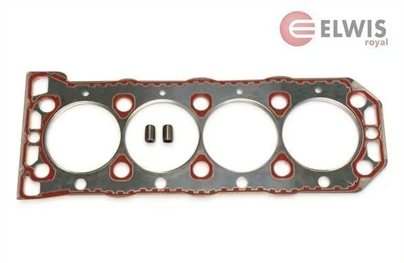

https://upforme.ru/uploads/0000/d3/70/4918/t294284.webp
Прокладку установил такую.Надо отметить,что довольно хорошего качества.
0013006
Страна-изготовитель
Дания
Артикул
00-00238116
Цена 2000р.
MJY100550L
Это точно прокладка?
Нет.Это форсунка.Слегка "зарапортовался". 8-) .Эта инфа для следующего поста.Исправил. :writing:
