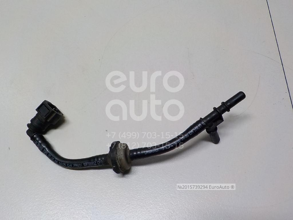

Стал плохо запускаться двигатель.В движении появились рывки,плавание оборотов,падение мощности.Чек не загорался.В один непрекрасный момент не завелась совсем.Проверил всё что только можно,но ничего положительного.Чисто по наитию отсоединил вакуумную трубку идущую от впускного коллектора к усилителю тормозов.
Фото взял из инета,оно приблизительно такое же,но длинее трубка.
Движок запустился с полуоборота.
Но на повышенных около 3000.Сразу заглушил и стал размышлять.Обратный клапан в виде таблетки, имеет свойство пропускать воздух только в одном направлении...Вообщем дунул в этот клапан очистителя карбюратора,подержал минут 20,слил.Поставил трубку на место,завелась с полтычка,обороты в порядке.
Судя по всему он был подзаклинен и химия с этим справилась.
Как итог.Важно помнить,что эта проблема напрямую связана с холостыми оборотами и работой ДВС.Не спешите менять РХХ.
