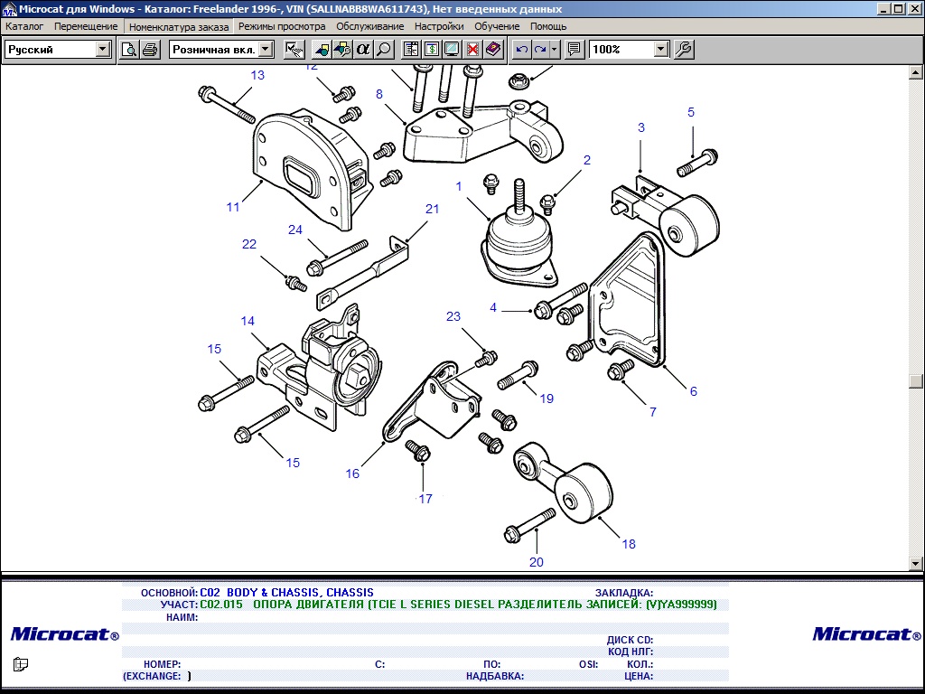

Привет, подскажите в дет.  Nr.18 деаметор резинок (внешний и внутренний)
http://freelander.bbok.ru/uploads/0000 … 20-1-f.jpg
Дело в том что с покупкой новой неожиданно получил отказ, мол нет и не будет.  На свалке пока не искал. Приятель посоветовал подобрать аналоги сайл-блоков подходящие по размеру.
Спасибо.
https://upforme.ru/uploads/0000/d3/70/18620-1-f.jpg
А свою не пробовал снять и измерить? Там дел то на 10 минут и два болта.
http://i065.radikal.ru/0911/57/e997267e6d3ct.jpg
Т.е. внешний у большой резинки - 55 мм. У маленькой - 35 мм. Внутри у обоих металлическая втулка под болт М10. Внутренний диаметр втулки - около 11 мм. Как видно на фото, большая резинка имеет некий подушкообразный вид, причем болтается в своем гнезде довольно свободно. Вытаскивается легко рукой. У меня при переключении передач и трогании в этом месте происходит некоторый даже не стук, а скорее толчок. Как-то неприятно, когда его на себе постоянно ощущаешь. Подозреваю, что как раз из-за этой слишком свободно вставленной большой резинки и как следствие, некоторого болтания двигателя в момент приема нагрузки. У меня две таких опоры, пробовал заменить одну на другую - результат идентичный.
У меня тоже была мысль попробовать запрессовать вместо нее что-нибудь более плотное от другой машины, но руки пока не дошли.
СПАСИБО !!!!
