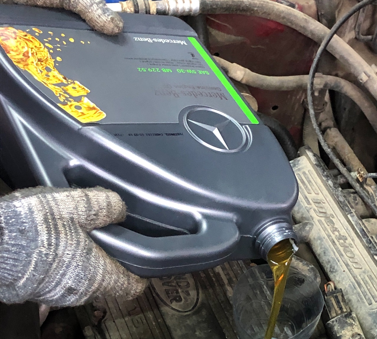

Здравствуйте, да, куда же я описывать стук без звука и видео, в общем залил на рутуб, сейчас прикреплю ссылку, в общем то когда услышал, руки прямо опустились...
масло на фото, пробег после замены  100-150км
звук стука https://rutube.ru/shorts/2d26132ced86e7 … c0a92955c/
https://forumupload.ru/uploads/0000/d3/70/8132/t405791.jpg

Очень правильно с видео.Не слыша не видя,что болезнь по телефону лечить.Стук похож на гидрокомпенсаторы.Личное мнение,т.к подобное лично у меня было.После смены фильтра и масла,прекратилось... :dontknow: Понимаю что 100-150 км мало по пробегу,но если масло г..но или контрафакт,то удивлятся нечему.
Проще говоря
1. Засорение гидриков.
2. Нарушена фаза ГР
3. Насос плохо качает.
4. Забитость каналов.
5. Некачественное масло.
Здесь почитай. Гидрокомпенсаторы Land Rover Freelander   Стук гидрокомпенсаторов.  Гидрики успешно промываются.
Здесь по характеру звука.
Некоторые возможные причины цоканья в двигателе:
Детонация. Звонкий металлический лязг, который повышается по мере набора оборотов. Обычно появляется, когда двигатель сильно нагружен — при динамичном разгоне, при езде в гору, при буксировке прицепа.
Гидрокомпенсаторы. Приглушённый стук на холостых оборотах, который пропадает при перегазовке, часто затихает при прогреве двигателя. Слышится из верхней части мотора.
Клапаны. Звонкий стук в двигателе, доносящийся сверху. Ускоряется при нажатии на педаль газа. Не зависит от температуры мотора и уровня нагрузки.
Распредвал. Приглушённый стук холодного двигателя, доносящийся из верхней части. Частота лязга в два раза меньше, чем обороты мотора.
Коленвал. Глухой стук холодного мотора, доносящийся снизу. Громче всего слышен в момент запуска и в первые несколько секунд работы. По мере прогрева приглушается, но не пропадает полностью.
Поршни. Глухой стук из центра двигателя, часто сопровождающийся щелчками. Обычно приглушается по мере нагрева, но усиливается при сбросе газа.
Пальцы поршней. Звонкий стук горячего двигателя, возникающий при резком нажатии педали газа. Доносится из блока цилиндров — примерно посередине мотора.
Вкладыши шатунов. Приглушённые стуки из нижней части двигателя, резко усиливающиеся при сбросе газа с высоких оборотов.
Привод масляного насоса. Звонкий стук, который ускоряется по мере повышения оборотов и не зависит от температуры двигателя. Похож на симптомы неисправности клапанов, но звук доносится со стороны насоса.
Шкив коленвала. Глухой стук из нижней части мотора. Напоминает симптомы износа коленвала. Почти всегда сопровождается течью масла.
Одна и та же поломка на разных двигателях может звучать по-разному. На характер стука влияют объём, тип двигателя, его общее техническое состояние и прочие конструктивные особенности.
