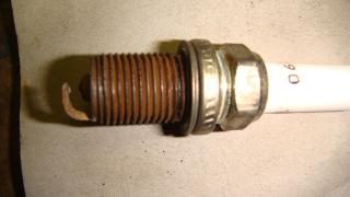

Сегодня поменял свечи и был удивлён.я так понимаю что стояли ещё заводские свечи а пробег у меня 146000км,вот они--Поменял машина просто полетела,огарчило только что одна свеча в масле была(на первом целиндре)в скором времени прокладку нужно менять.Замена свечей заняла около часа,ничего сложного.

В Пулково вполне мог глючить иммобилайзер. Таких случаев полно. А вибрация - для начала осмотри колёсные диски - не намёрзло-ли где-нить на них льда?
Не, колёса в норме,вибрация именно от двигатель или коробки,такое ощущение как будто движку воздуха не хватает.Ещё грешу на недавно заменённые свечи,завтра поеду планово менять масло в раздатке и заднем редукторе,заднюю крестовину,ну и посмотрю уровень масла в коробке.Еще кто нибудь реанимировал нижний стабилизатор колебаний (так по моему называется) или в простонародье косточка,может можно резинки какие нибудь аналогичные подобрать???
Отредактировано Семён (2010-03-25 21:17:29)
а катушки зажигания смотрел?
если уж у тебя свечи были родные то и ми наверное плохо.

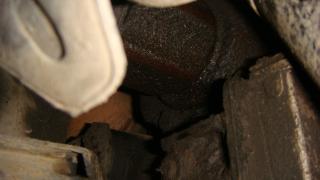

А вот причина такого уровня,теч между раздаткой и коробкой
https://i.ibb.co/gLCLWph1/27237-1.jpg
Отредактировано Семён (2010-03-29 16:14:05)
и течь из роздатки со стороны правого колеса,короче со всех щелей.
https://i.ibb.co/jknZCndP/27238-1.jpg
Менять как минимум сальники...
Приходилось мне менять этот сальник если коробка JATCO, 30*37*5 размер, аналоги есть стоят копейки, а у официалов стоит 30 долларов :flag:
Отредактировано saibl (2010-03-29 22:43:44)
Да чуть не забыл срочно проверь уровень масла в коробке, этот сальник держит именно масло из коробки, можно попробовать проверить на нюх, масло в коробке пахнет специфически, чуть чуть немножко запашок с запахом гари. :yep:

Спасибо за совет,я так понимаю между раздаткой и коробкой сальник течет не с раздатки,а из коробки??? :rain: я нюхал,на цвет смотрел,чут ли не на вкус пробовал,но так и не понял откуда именно текёт,в автомате масло красное,а в раздатке коричневое.блин,опять пол зарплаты вбухивать,а со стороны правого калеса есть размеры сальника???
nomid2009 написал(а):
А как открутил заливную пробку?
Я что то попробовал, а там не ключом не подлезть ни головкой - мешает глушитель
Да уж пришлось немного повозиться, сначала даже думал выпускную систему снимать,но уж как то очень не хотелось на новые уплотнительные кольца раскошеливаться,спас накидной изогнутый ключ.
В раздатке масло особо выраженного запаха не имеет, масло как масло, а в коробке имеет, и цвет масла в коробке не очень то уж чисто красный он больше такой к коричневому, а главное запах такой он ярко выраженный вонючий (как не мытая пилотка :rofl: ). А сальника на валу который входит в коробку там два, один который меньше держит масло из коробки, а второй из раздатки. Который держит масло из коробки когда течет, то масло вытекает из отверстия, которое видно на входящем в коробку корпусе раздатки внизу.
Придется снимать раздатку, а это надо снимать весь подрамник, хотя  можно только правую сторону подрамника откручивать, а левую достаточно расслабить, вынимать правую переднюю тягу, и обязательно сайлентблоки  рычагов ослабить. Я когда поменял коробку после заливки мала в нее увидел, что течет этот сальник, пришлось повторно снимать раздатку и менять его. Сказать чтобы много гемороя то нет, в мануале расписано нормально по нем я и снимал :yep:

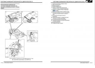

Валер,приехал я с икс-авто,короче диагностика показала:1-глюкнул гдето РАЗОК ДАТЧИК КОЛЕНВАЛА,2-СРАБОТАЛ КАКОЙ ТО ДАТЧИК СИСТЕМЫ КОНТРОЛЯ УТЕЧКИ ТОПЛИВА ИЗ БЕНЗОБАКА,ПЕРВЫЙ РАЗ ПРО ТАКУЮ СЛЫШУ,СКАЗАЛИ ТАКАЯТОЛЬКО НА АМЕРИКАНКАХ СТОИТ; 3-ДАТЧИК РАСХОДА ВОЗДУХА(ДУМАЮ СРАБОТАЛ КОГДА СНИМАЛИ ПЛИТУ И ВКЛЮЧАЛИ ЗАЖИГАНИЕ) А В ОСТАЛЬНОМ ВСЕ РАБОТАЕТ ИСПРАВНО.
Отредактировано Семён (2010-04-06 17:25:53)
Писец,не долгим был мой триумф,вечером завёл проехал метров сто и опять,получите и распишитесь-servis engin soon,завтра с утра буду опять звонить,пущай ищут в чём собака зарыта. А кто нибудь сталкивался с этоё системой утечки паров бензина с бензобака,если такая ваще существует :dontknow: ,может гарбатого лепят??????
нет, не лепят...им это вроде как не за чем
не найдут- звони, на помощь можешь рассчитывать  :flag:
Семён написал(а):
А кто нибудь сталкивался с этоё системой утечки паров бензина с бензобака,если такая ваще существует  ,может гарбатого лепят??????
Есть она:) если тебе надо могу выложить
"FREELANDER 2001 - 2004 МОДЕЛЬНОГО ГОДА
РУКОВОДСТВО ПО РЕМОНТУ - УСТРОЙСТВО И ТЕХНИЧЕСКОЕ ОПИСАНИЕ"
Вот выдержка по этой системе:)
https://i.ibb.co/dsjffYqv/27640-1.jpg
https://i.ibb.co/1Gn2R0FV/27640-2.jpg
https://i.ibb.co/2Yj4B5kr/27640-3.jpg
Спасибо,теперь сомнений нет.вот только что с ней делать, что бы ее проверить нужно слить весь бензин,закачать какой то газ и искать утечку,во инженеры намутили блин,как бы её отключить бы совсем? в икс авто сказали,что проще продать машину и купить европейскую.
