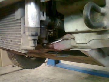

Похоже нашёл куда уходит антифриз.Потёк радиатор.Новый стоит 7300 руб.Машине больше 10 лет..Наверное уже пора поменять..

Главное - не прокладка ГБЦ
Кстати, повспоминал - где-то их и варят... Примерно там, где ремонтируют кондеи...

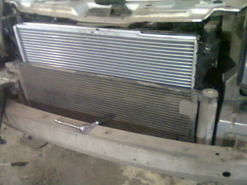

ну вот заменил сегодня радиатор небольшой фото отчет. сначало снял бампер без снятия ничего не получиться
паставил NA-0007531 AVA AU 2174 Радиатор 1 5 259,89 подтекал в двух местах на соединениях

Ян, прокачал? Все получилось?
да Привет Слав пока все норм спасибо
