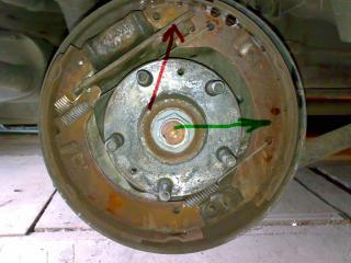

Нуждаюсь в совете, уважаемые форумчане. Суть вопроса в следующем. Сегодня обнаружил,что греется правый задний тормозной барабан. Haynes пишет, что для снятия барабана нужно с помощью отвертки отпустить храповик и повернуть регулировочное колесико для увеличения зазора между колодками и барабаном. Теоретически все предельно просто,но практически ничего не получается. Кто с талкивался с такой проблемой? Помогите советом.

Не получается снять барабан. На нем скорее всего выработка и буртиком цепляет за колодки и не снимается. Как этот храповичок отпустить и ослабить прижим колодок не знаю. Тыкал тыкал отверткой а толку никакого. Сегодня буду брать кувалду. Шутка.

Здесь трудно что-либо посоветовать, т.к. тобой вся технология указана. Принцип построения механизма стандартный. Мне доводилось с таким возиться тоже из-за буртика. Брал фонарик с узким лучом и подсвечивая черезокошко в шитке делал те операции, которые ты указал. Удачи!

Пружины то стоят и притягивают, но кроме пужин стоит еще регулировочная планка, которая убирает лишний зазор между колодкой и барабаном при износе накладок. Так вот, сегодня снял барабан по методе Ефрейтора. В результате осмотра обнаружил слетевшую пружинку с храповичка этой регулировочной планки. Поставил на место и все заработало. Кроме того обнаружил, что на щите тормоза две заглушки. Одна маленькая кругленькая в диаметре 8-10 мм, а вторая побольше и овальная. Храповик освобождается через вот ту кругленькую и маленькую, а я пытался через большую,а там то до храповика не добраться. (Все описанное - для моделей до 2001 года. В моделях после 2001 года механизм немного другой.)
Овальная резиновая , а круглая из чего ? а то я лазил когда колёса переобувал овальную снимал , а круглую побоялся она как железная чтоли .

Тоже резиновая. Стоит выше овальной, на расстоянии 5- 7 см от трубки подачи тормозной жидкости.( красная стрелка.)

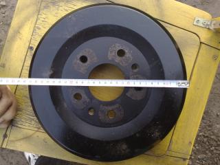

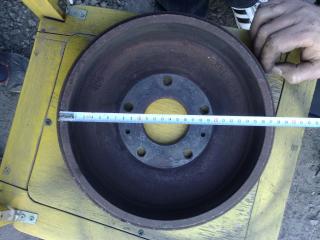

интересуют геометрические размеры задниих тормозных барабанов (точнее выборка в центре барабана ее диаметр и глубина) и наличие фотографии на фрил до 2000года
спасибо
Если устроит - пользуйся

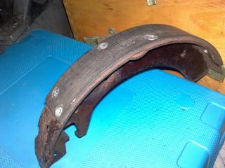

От перегрева отслоилась накладка от колодки. Пришлось временно наклепать заклепками. После праздников буду заказывать колодки и заодно менять тормозные цилиндры. Отпишусь.

Где же ты так перегрел?

Заметить то я заметил, но д о дома оставалось 5 км. Водичкой полил и потихоньку доехал. Когда снял барабан увидел, что накладка до половины отклеена. Поршни в цилиндре поганял, накладку наклипал и до конца праздников покатаюсь. Потом все сразу заменю.

да вот предложиле мне диски с фрила1 до 2001года выпуска (5лучевые LR). А люди и говорят, что на мой фрил на задние барабаны встанут только через проставки, вот и хочу узнать геометрические размеры барабана. А так как диски находятся в другом городе, не все так просто получается , а проставки ставить не хочу, уж лучше поищю себе другие диски. Хоть и цена шоколадная за 4диска

Ну и как? Я скинул размеры. Подходят или нет?

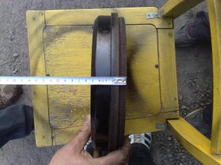

большое спасибо я такой рис видел
меня интересовал размер выборки на лицевой части барабана (диаметр1 диаметр2 и перепад (углубление) по высоте)
Да.. это нужно на самом барабане мерить...

Оказалось, что отслоилось ферадо с колодок и заблокировало барабан... уже купил колодки и торм. цилиндры (т.к. один потек)...
