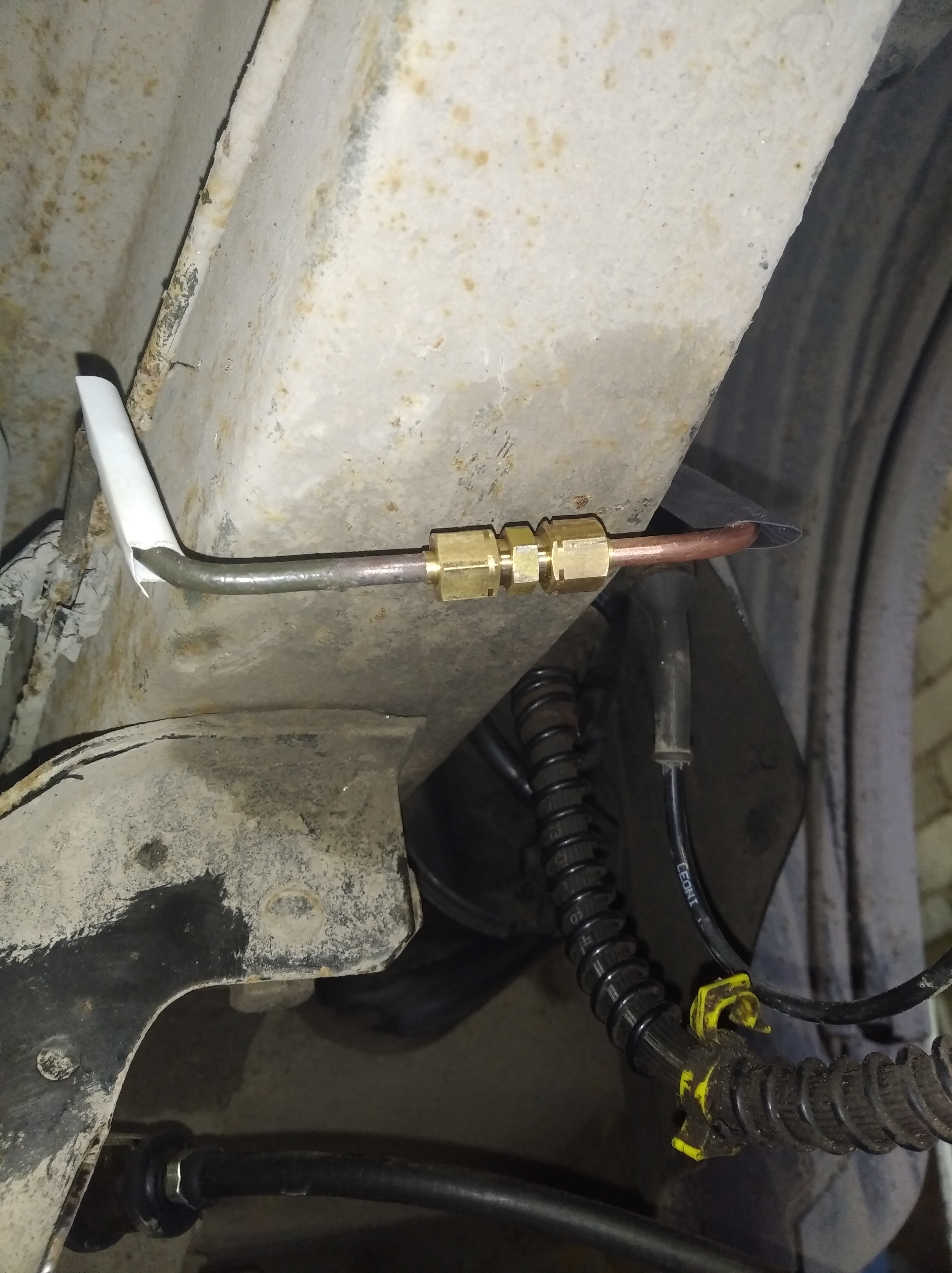

Недавно после замены троса ручника разжимал педалью тормоза регулировочную планку и в один прекрасный момент педаль провалилась.  :smoke:  Осмотрев тачку увидел лужу тормозухи у заднего правого колеса - сгнила и лопнула трубка в месте соединения с гибким шлангом. Менять всю магистраль от блока абс больно не хотелось, да и состояние там довольно приличное было и решил поменять только поврежденный участок нарастив с существующей трубкой.
Начал шерстить какие соединители и штуцера нужны:

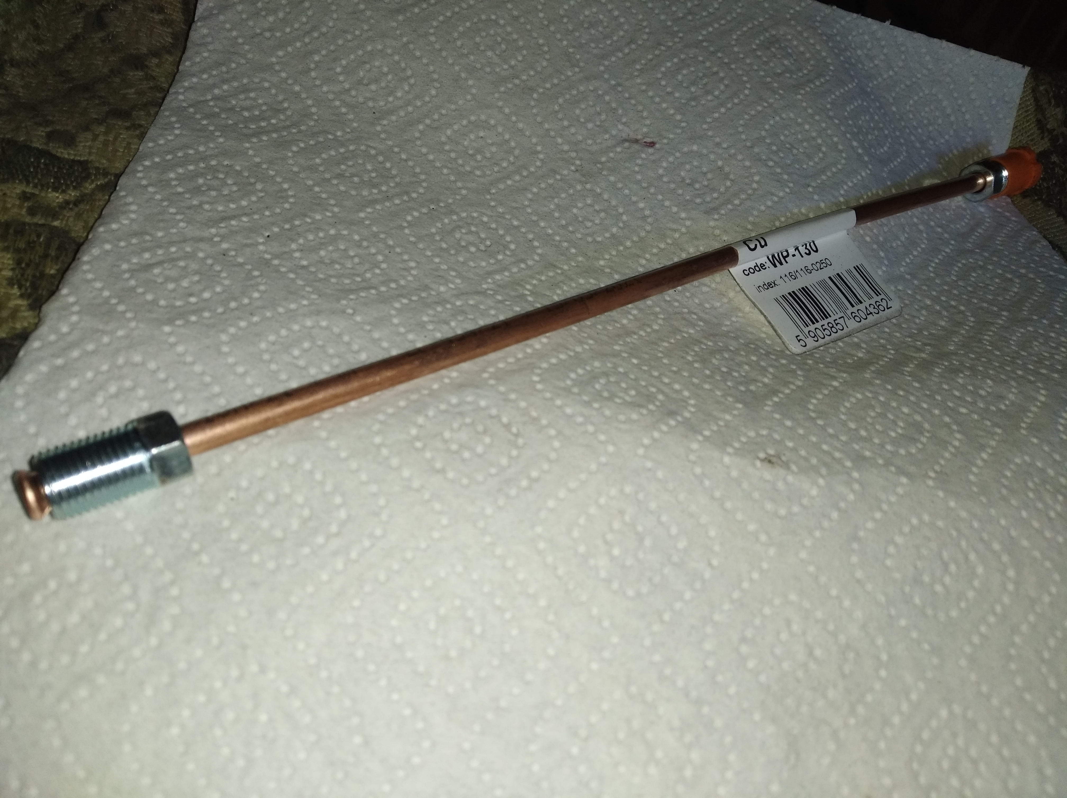

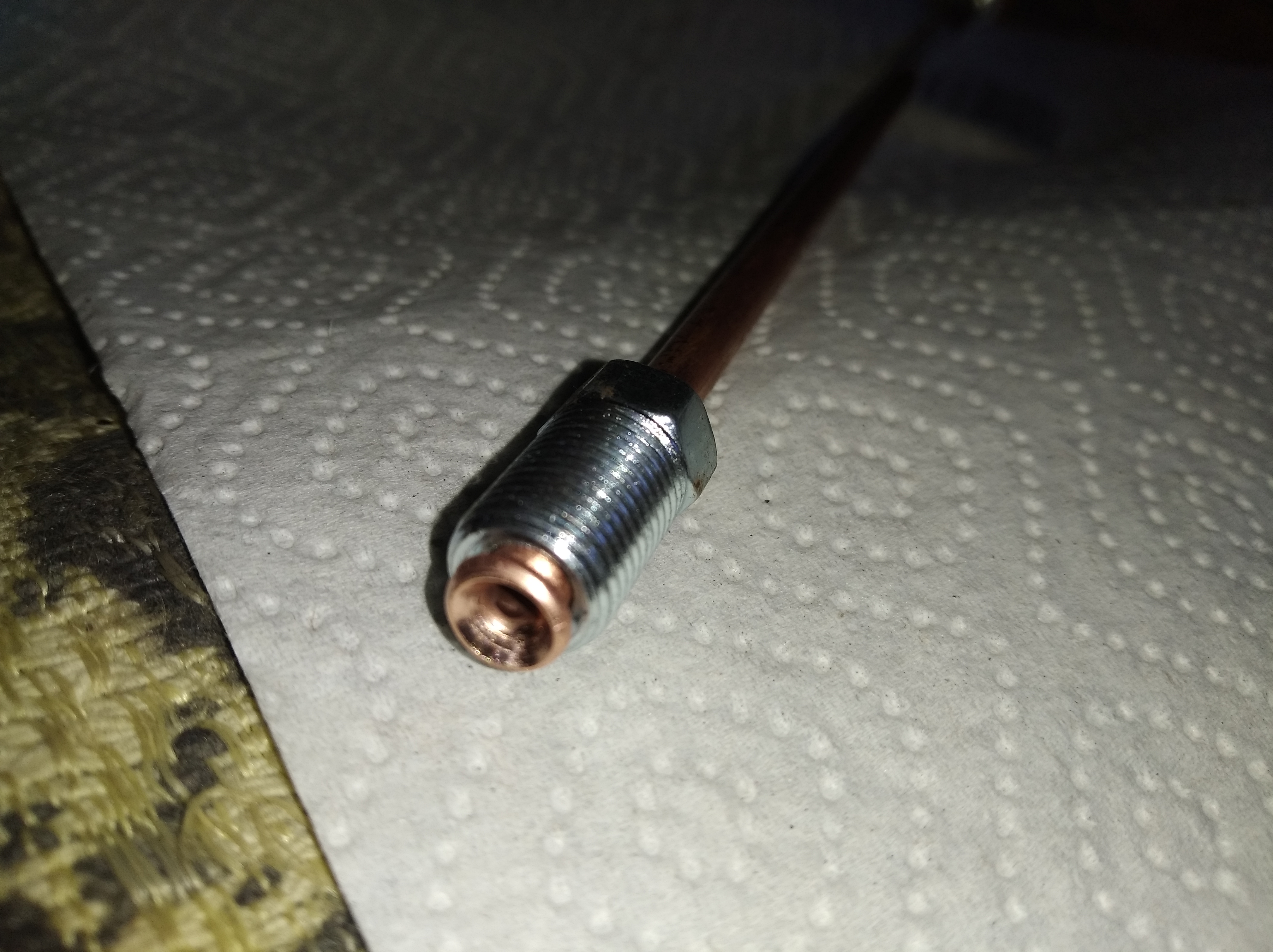

1. В месте соединения с гибким шлангом необходим штуцер под "воронку". Выбрал трубку с такими штуцерами М10*1, длина 250мм (WP-130)
https://upforme.ru/uploads/0000/d3/70/5069/t354543.jpghttps://upforme.ru/uploads/0000/d3/70/5069/t513953.jpg
2. Для соединения двух трубок выбрал безвальцовочный соединитель (WP L150)

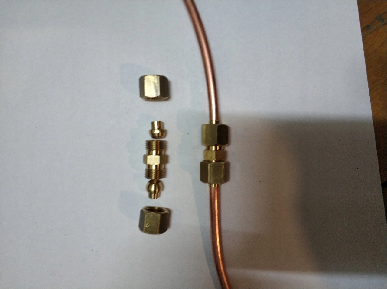

https://upforme.ru/uploads/0000/d3/70/5069/t556175.webp

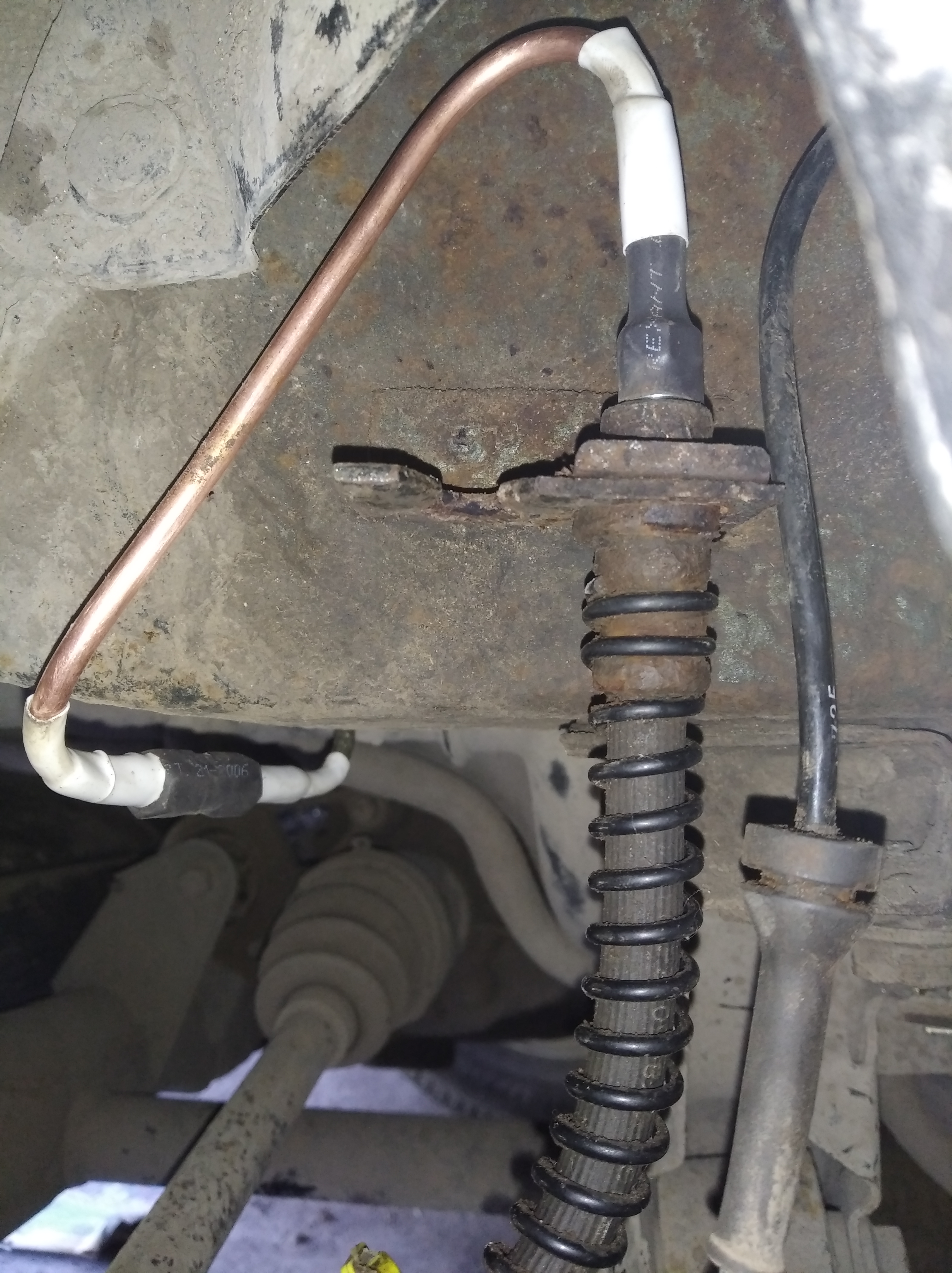

Обрезал поврежденный участок родной трубки, обрезал один штуцер на новой трубке, загнул по месту, соединил, прокачал, пока что не течет.
https://upforme.ru/uploads/0000/d3/70/5069/t748819.jpghttps://upforme.ru/uploads/0000/d3/70/5069/t825474.jpg

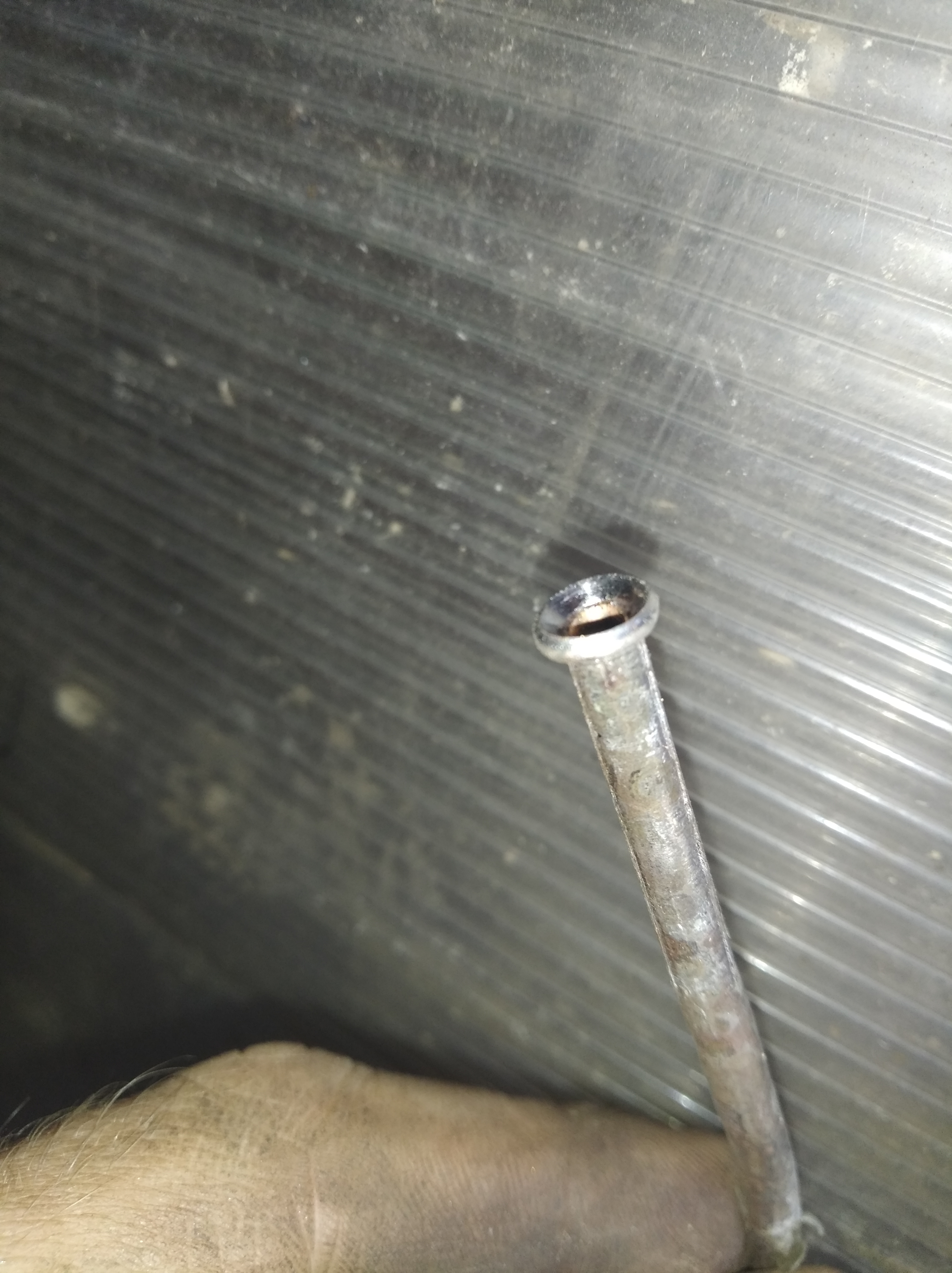

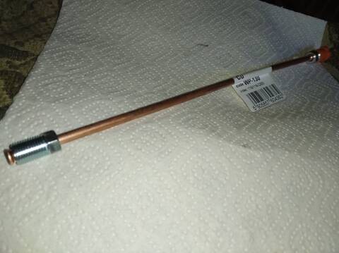

PS: если кто-то решится развальцовывать родные трубки своими силами то в принципе возможно, у меня получилось, хотя сама трубка похожа на стальную, больно жесткая.
https://upforme.ru/uploads/0000/d3/70/5069/t24968.jpg

Странно что у тебя везде грибок, у меня на задних тормозах на соединении гибкого шланга с магистралью - воронка, как на фото.
