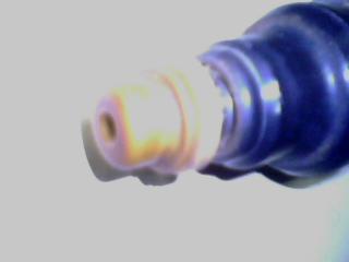

В форсунке есть одна мерзкая вещь-фильтрик на входе форсунки (рис 1 нр.1). При промывке напрямую, грязь, которая в нём скопилась, не вымывается, а становится ещё плотнее. Фильтрик можно вынуть, но нет гарантии не повредить. Вынимается он довольно просто. Нужно взять обычный саморез подходящего диаметра, чтоб он только чуть прихватил фильтрик, но не входил внутрь и потихоньку вытащить. Тщательно промыть, продуть, установить на место, а потом уже мыть форсунку. Но лучше мыть в обратном направлении, т.е. моющую жидкость подавать в сопло форсунки. На клапане и седле форсунки есть только отложения, которые растворяются жидкостью, а грязь из фильтра вымывается обратным потоком (рис.2). Для гаражных условий этот способ  сложнее, но намного эффективнее обычного. Ну а для промывки самая лучшее средство это Wynn's - проверено.(рис.3)

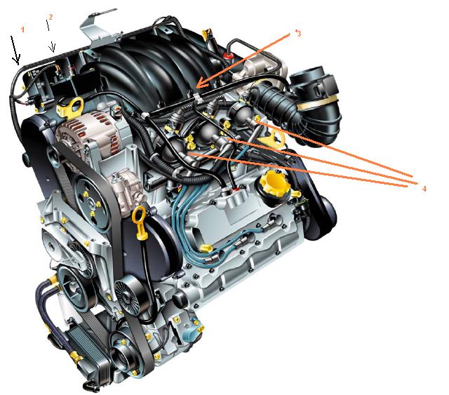

Итак начинаем:

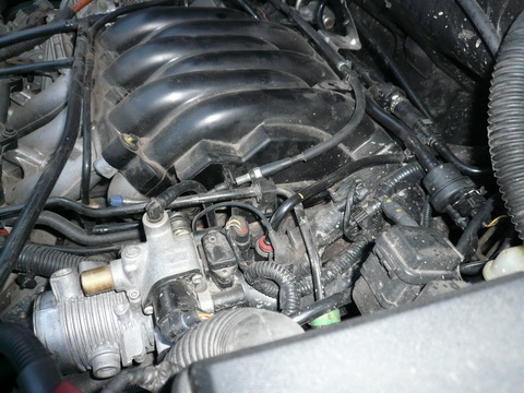

1. Снимаем шумозащитный кожух.
http://s59.radikal.ru/i164/1101/bd/3d2c4828dc5e.jpg
https://upforme.ru/uploads/0000/d3/70/2/t123158.jpg

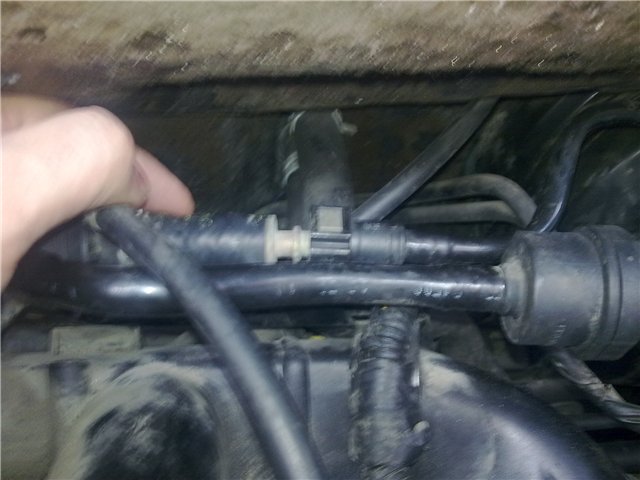

2. Отключаем разъемы №1 (не знаю что это такое)
3. Отсоединяем планку крепления жгута проводов №2
4. Выкручиваем четыре болта крепления входящего коллектора №3.
5. Отключаем трубку, ведущую к вакуумному усилителю. Отключаем аккуратно. Там есть крепления, похожие на кнопки (на них нажимаешь с двух сторон) и отсоединяешь шланг. Услышим звук втягивающегося воздуха – это нормально.
http://i071.radikal.ru/1101/9d/16e2970b51b9.jpg
https://upforme.ru/uploads/0000/d3/70/2/t818279.jpg
https://upforme.ru/uploads/0000/d3/70/2/t168792.jpg

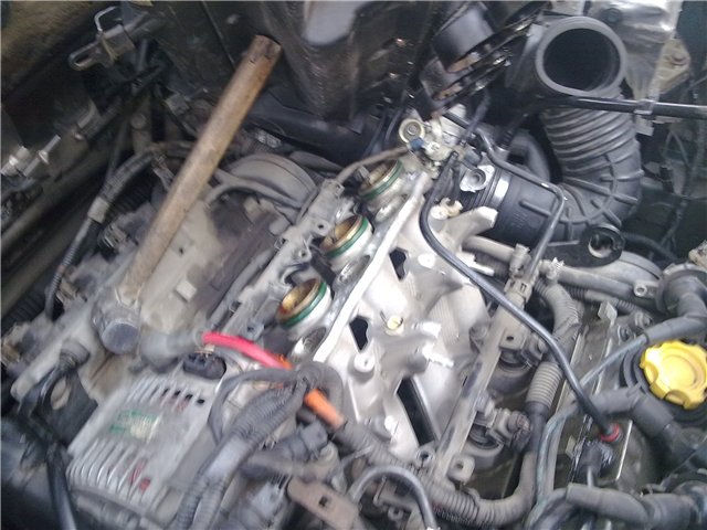

7. Теперь снимаем всасывающий коллектор. Снимался он у меня тяжело. Я вставлял отвертку между коллектором и металлом. Потом вставлял пассатижи узконосики. Выходит он очень тяжело. Тянуть надо от себя и немного вверх.
http://s010.radikal.ru/i311/1101/90/1fb05a02bc79.jpg
https://upforme.ru/uploads/0000/d3/70/2/t307974.jpg
8. После того как сняли, подпираем молотком.
http://s19.radikal.ru/i192/1101/c3/796133418f92.jpg

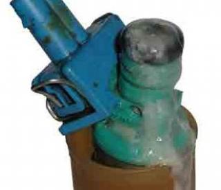

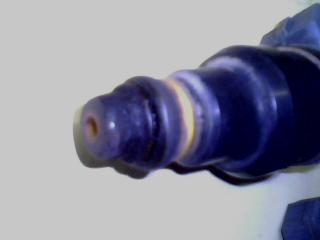

мои форсунки до(сверху) и после (снизу) и стенд
https://upforme.ru/uploads/0000/d3/70/2/t657863.jpg
https://upforme.ru/uploads/0000/d3/70/2/t77095.jpg
https://upforme.ru/uploads/0000/d3/70/2/t589207.jpg
Автору повезло. 4 струи, а на одной аж 3... Вот в данный момент мою свои. На всех форсунках по 2 струи и отвалите! Часа полтора уже отмачиваю. Распыл получше, но струи пока ещё две. Вот засада... Как она ездила?
Итак... спустя 4 часа.... Предыдущее писал прямо из гаража...
Форсунки 0280155885... Ну хоть убейте меня палкой, но работают там только ДВЕ дюзы, хоть на донце их типа четыре. На всех работают по две, перпендикулярно разъему. Да, согласен... Сначала были струи. Но после почти 5 часов замочки/промывки/замочки/промывки (очиститель карбюратора) .... задрало.... продувка моей фирменной термоядерной смесью (50%  747 растворителя, 25%бензин, 25% уайтспирит....) из компрессора под давлением 16 атмосфер... Замочка, продувка, замочка, продувка.... пиво кончилось.... Струи однозначно превратились в распыл... НО НЕТ ТАМ ЧЕТЫРЁХ, ДА И ДАЖЕ ТРЁХ ФАКЕЛОВ!!!  ИХ ДВА!!!
Дружище KVK, ты точно ничего не попутал по поводу количества факелов? Я уже несчётное количество раз мою форсунки, но до этого мне приходилось иметь дело с одним конусом... (BMW, JEEP...)
Так как должно быть у нас?  Меня смущает, что на всех четырёх картина одинаковая. Ну если бы были дюзы забиты, но не на всех же симметрично?????
Собрал, завёл, поставил в гараж.... Пришел домой и нервно пью пиво. Камрады! Расскажите, кто и что там видел? Сколько должно быть в реале???  o.O
Кстати.... На фото сверху форсунки явно не родные - один факел.... Счастливец... Надо и себе от жигуля поставить и не париться.....
Простите.... нервы.... Я тоже все люблю.... но в данный момент НЕНАВИЖУ даже себя любимого! Не чувствую проблему решенной.....
