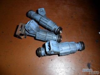

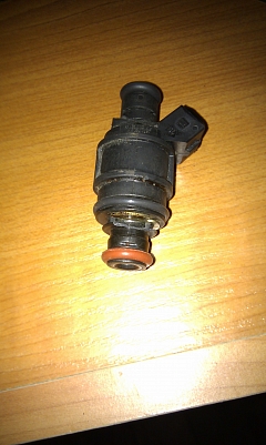

А каталожный номер своих форсунок не помнишь случайно?
По виду у меня такие, один в один... Это не мои, просто фото в инете нашел...
https://upforme.ru/uploads/0000/d3/70/2/t91234.jpg
Конечно, нет. Но очень похожи на те, что на фото.
С виду - оч похожи!
Ихде?
А я почему-то с st69 сравнил :dontknow:
Видимо разные у нас модификации форсунок.  Или с завода так ставили, или самодеятельность чья-то.

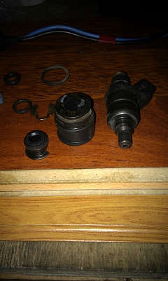

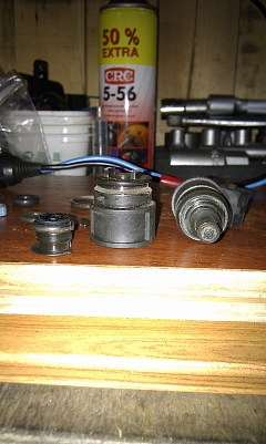

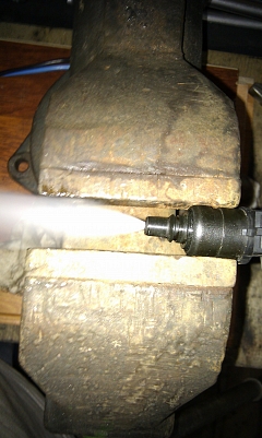

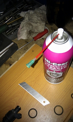

Эх,сегодня решил промыть форсунки.Воспользовался схемой Fisher.

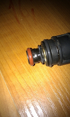

Но вот незадача:При извлечении сломал одну форсунку,вернее нижнюю,пластмассовую её часть.
http://uploads.ru/t/2/V/f/2Vfml.jpg http://uploads.ru/t/I/i/F/IiFkZ.jpg
https://upforme.ru/uploads/0000/d3/70/2/t957497.jpg
https://upforme.ru/uploads/0000/d3/70/2/t387459.jpg
Сама форсунка рабочая,а вот нижняя часть сломана. :canthearyou:
То ли она прикипела так сильно,то ли неловко выдёргивал..в общем,пока машина в гараже,а я пешеход. :D
Мож у кого есть неисправная форсунка?
И ещё..страшен ли такой скол?

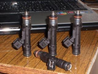

Всем привет!
Так как сам работаю диагностом -инжекторщиком естественно руки до своего инжектора не доходили.
Но сегодня мое терпение кончилось-работает двигатель с вибрацией,при разгоне провал.
Решил себе промыть форсунки-снял,промылпротестировал производительность:разница между
форсунками за один тест 4-5 делений в колбе.Так я нашел причину вибраций движка.
Решил поменять на что нибудь из наших.Так вот:
-В родных форсах иглы никакие не керамика,а обычный металл:ультразвука не боятся
-Факел распыла -одиночная струя
-Производительность на всех режимах как на наших 10-ках.
http://uploads.ru/t/r/X/K/rXKZQ.jpg
https://upforme.ru/uploads/0000/d3/70/2/t645214.jpg
Подобрал себе на стенде 4 одинаковых форсунки №.......502
http://uploads.ru/t/F/U/z/FUzTj.jpg
https://upforme.ru/uploads/0000/d3/70/2/t81026.jpg
На установке видно слева 4 Вазовских а последняя родная

Распыл у форсов-аэрозоль, а не как у родных струя.Завел,проехался- небо и земля:
-не дергаетя
-холостой ход без вибраций
-тащить стала как мамонт (вдавливает в седенье)
-изменился запуск(вместо 3-х сек прокрутки-мгновенный подхват)
Вообщем, я очень доволен,надо было раньше сделать,а то все руки не доходили (сапожник ведь без сапог как всегда)
