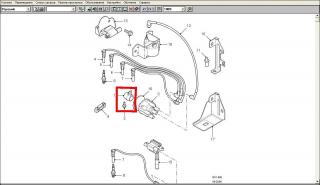

привет, подскажите пожалуйста код запчастей, он на рисунке под номером №1 и №16, не могу найти.  когда менял трамблер заметил, что чего то не хватает (№16)  :(  Какие высоковольтные провода порекомендуете?  Спасибо
№1 - Бегунок NJE10003
№16 - JZV1041L
отлично, огромное спасибо  :flag:
Сальник/уплотнение №16 - JZV1041L - 916,19р. и ждать 13 дней  :canthearyou:  буду делать сам!
