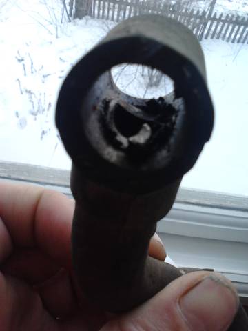

ВИЛ написал(а):
У тебя они выглядят как на картинках МИКРОКАТ,всмысле такие же цельные?
https://i.ibb.co/pjJprxT2/9g5Dr.jpg
Вот вырезанный тройник , вроде видно.

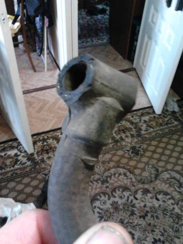

https://i.ibb.co/DHs9VPMf/QADfv.jpg
вроде видно.
Более чем.Спасибо за наглядное пособие.Просто, подумал,хомут на хомуте сидит ,както не айс.Да и диаметры разные ,выход с головы 22 а на печьке толи 17 толи 18 мм,будем химичить...
