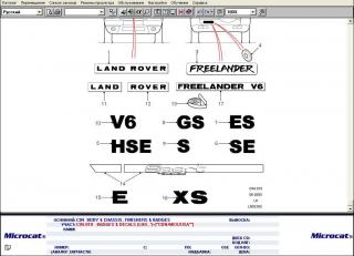

egene написал(а):
комплектация какая... Как ее узнать?
Если я не ошибаюсь, в Микрокате можно по ВИНу пробить комплектацию...
135
а где именно там?
Когда идентифицируешь автомобиль в программе , то там комплектации нет.
136
egene написал(а):
а где именно там?
После идентификации смотришь, какая наклейка тебе подходит
https://i.ibb.co/WWLhngvB/56015-1.jpg
137
ПОДХОДИТ ВСЕ..КРОМЕ ДИЗЕЛЯ :D
138

Bambr написал(а):
У меня №17 наклейка - это какая комплектация?
Имеются в виду наклейки 5,6,7,8,9,14,15,16
143
Vitaliy
У меня ни одной из них нет, но судя по каталогу у меня спорт...  :dontknow:
144
Т.е. заниженный дорожный просвет ? Диски в базе R18? Наклейка на двери красная SPORT? Где-то на форуме выкладывали комплектации, кажется KVK  , если не ошибаюсь , но очень давно.Поиском посмотри.
145
EVG
Наклеек вообще никаких нет кроме №17. Диски 16. А вот кожзам с алькантарой в салоне только в комплектации спорт я увидел... - Чёрт его знает... Поищу...

А комплектацию проще всего по Вину узнать..
http://www.landrovers.ru/faq/vin.php
148
"HSE" это максимальная комплектация. Потом идет "SE" , "S" и затем "Е"
Примеры можно увидеть тут.
Отредактировано afgan (2011-09-27 14:19:19)
149
EVG
Нашёл - SE у меня + опции... Вот тут Надумал приобретать Freelander 2.5 пост №12 Mihail выложил брошюрку с возможными комплектациями и опциями.
150
- неа, судя по брошюрке HSE - это максимум для пятидверок. SE - максимум для трёх дверок. Sport - боком идёт.
