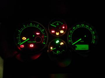

По мануалу здесь должна гореть "Check Engine". У меня ничего не горит. У всех так?
https://i.ibb.co/39vpFYtn/v-Wlp3.jpg
желтенкая фигня слева как по твоему зовется?
Там где отмечено кружочком, значок двигатель с восклицательным знаком, как я понял они разные системы обслуживают. А горит она у меня или нет не помню завтра гляну.
Tihomirov
Сам удивился. Но в книжке написано, что показывают неисправность датчиков кислорода.
не все книжки одинаково полезны  :D
В книжке которая с машиной продаётся написано: где кружочек, лампа загорается на короткое время при переводе ключа в положение 2. Если эта лампа не гаснет или загорается в любое другое время необходимо проверить систему управления двигателем. А тот значок который у тебя горит и без восклицательного знака: неполадки в системе понижения токсичности выхлопа.
Я сфоткал тестовый режим.

Ну так горит у тебя или нет?
всем привет
У меня также, как у тебя.
pir-ani
Суть в том, что ошибка то есть. Я даже датчик дроссельной заслонки отсоединял. Через маршрутный компьютер ошибка появляется, а на приборке нет.
В общем когда машина долго стоит, ключ поворачиваешь в положение 2 то загорается лампочка "двигатель с восклицательным знаком", и через секунду гаснет, остальные лампочки горят дальше, а если заглушишь движок и тут же начинаешь заводить то эта лампочка не загорается а горят только как у тебя на фото. Вот как то так. :dontknow:
