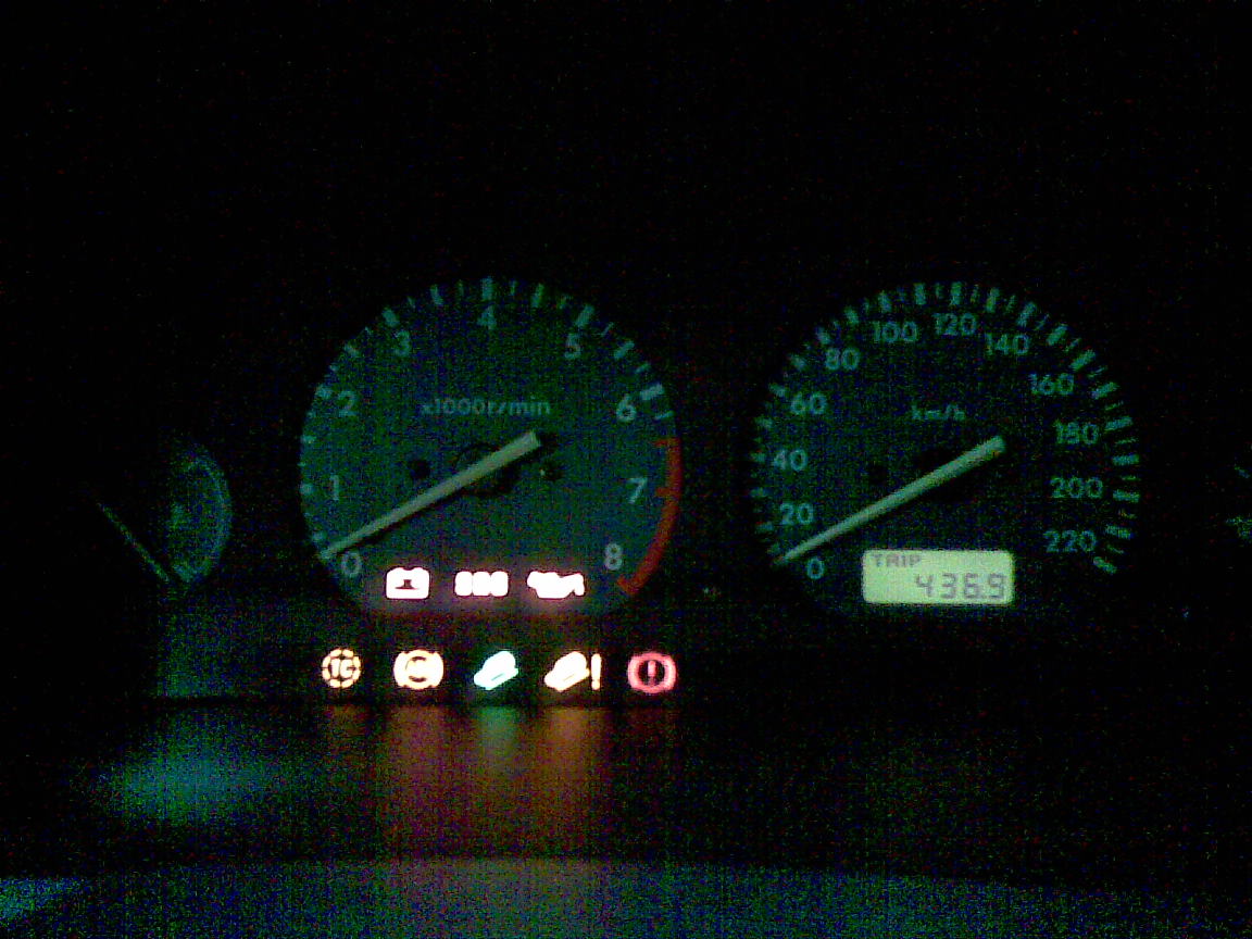

Купил (пригнали) недавно Фрила, 1.8 бензин, 1998 г.в. по кузову проблем нет, начал смотреть машину оказалась англичанка... сейчас не могу понять какие лампы должны гореть на приборной панели во 2-м положении ключа зажигания... мне кажется что проводку раскидали куда попало. горит на нижней панельки датчик системы спуска и все..
https://i.ibb.co/39KK8YM7/b7R1u.jpg
а ето через пару секунд
https://i.ibb.co/0R31q8qK/Xi-WYS.jpg
после заводки остается токо АБС и то после нескольких метров исчезает.
Удачи.
Спасибо, попал я как ... в рукомойник. простите за грубость. У меня не горит АБС. ТС,только спуск...
Ты не первый и не последний,  сперва воткни туды недостающие лампочки, скорее всего прежний хозяин удалил перед продажей из-за неисправности системы АБС.

Спасибо, начитался про АБС, буду снимать панель, кстати сложная она по разборке???
