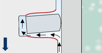

Поршня в гильзах стоят как положено тоесть люфта по перёг гильзы практически нет
причем здесь поршня и как ты их на износ проверял? у тебя есть оборудование 3D, способное отбить эллипс в гильзе?????? варианты с замком в кольцах оставьте для пионеров. новые кольца НИКОГДА в старый эллипс не встанут, хоть упроверяйтесь. замок в номинал выйдет, но кольцо "вкруг" НИКОГДА. а "друг" похоже кроме этого еще и либо замки вряд сделал, либо кольца перевернул. голову снимали?

старые кольца работали "по эллипсу", новые начали работать "по кругу" гильзы. отсюда прорыв газов. плюс ко всему второе кольцо похоже перевернули и оно сгоняет масло не "вниз" а "вверх", т.е. в камеру сгорания. короче намудрили. вскрывайте и смотрите, чего гадать то.
голову шлифовали?

Всем привет вскрыли движок окозалос что кольца масло съёмные залегли еакието кольца я такие первыё раз вижу короче 2 тонкие и по середине рефлёная полоска вот она и залегла и масло вылетало на премую в глушитель а на счёт гильз мерили нутрометром злипса нет
Поделиться502012-11-10 21:50:12
новые только поставленные кольца залегли???
тут либо у тебя битум вместо масла..либо тебе их НЕ меняли..
