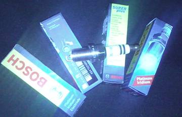

Да,наверно.Сегодня тоже беру NLP100290L-в моем случае это 440 р/шт-на базаре Кожуховском.Почему оригинал-х.з.На самом деле,со свечами как повезет,по предыдущему опыту поставил был "Бош" с окончанием на 544,но что то почитал здесь написанное и засомневался.По бензину.Странно,а вот у нас,кого ни спрошу-все за "Лукойл". Поменяю- отпишусь в соответствующем месте и может здесь-есть веселая история.А может,Гарик из Твери раньше напишет.
Дим я поставил такие.
https://upforme.ru/uploads/0000/d3/70/2/628001.jpg
https://upforme.ru/uploads/0000/d3/70/2/93736.jpg
Результат ощютим.Сколько прослужат? хрен их знает.Поездим -- увидим.
Bosch 0 242 236 544. Насколько помню тоже платиново-иридиевые, ставил в январе 2011, прошел 20 000. Никаких нареканий нет. Правда больше 5 000 оборотов я движок не кручу, у меня на это Альфа есть. https://upforme.ru/uploads/0000/d3/70/2/935511.jpg
