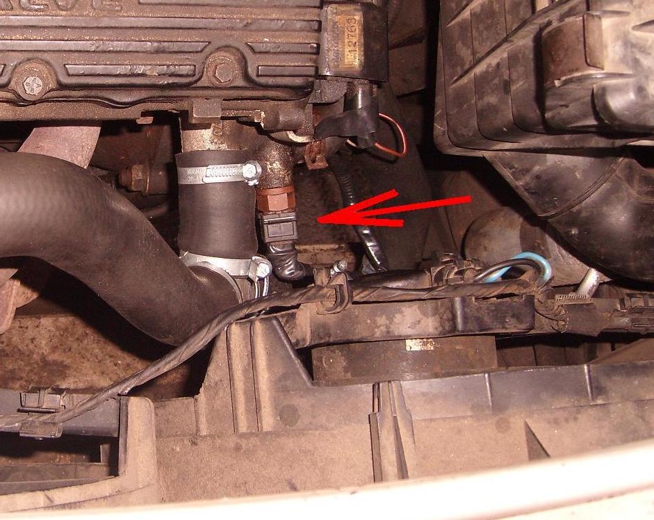

Кто-нибудь кинте ссылочку как этот датчик выглядит и где стоит. Свои вентиляторы работающими тоже не видел
Тут.
https://i.ibb.co/qTj7x6T/t-UDva.jpg
афтор фото не я, фото с нашего форума - Цопирайт sergey197606, так што плагиат немношко, стредку влепил просто.
