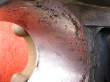

хлопцы, у меня есть вопрос. дятлы выколачивали гильзы, повредили блок. вопрос, насколько це страшно и подлежит ли реанимации?
я таки полагаю что да, но мнение форума иногда точнее.
они же легко выходят!!! :canthearyou:
не парься,це все ерунда!ставь на герметик - оригинал черный,он конкретный...у меня вообще там трещина!
для начала почисти шабером  все заусенки чтобы гильзы входили легко от руки покручивая слегка...потом их на герметик...и все будет ок!
в принципе можно воспользоваться хониговальной головкой...нно ОСТОРОЖНО!
пы сы - шабер - 3х-гранный напильник заточенный на треть длины по всем трем плоскостям  :glasses:
пы пы сы- дятлам  обязательно погнуть клювы :sceptic:
Отредактировано d2ima (2012-06-30 22:12:58)
да вырвать нахер и все дела
Не, не надо. Просто зашабрить. Причём точить не трёхгранный, а круглый напильник ;)
А дятлам - да, по клюву!  :yep:
