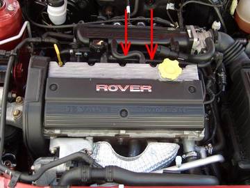

dmb написал(а):
Впускной можно отвести в сторону целиком, резиновые шланги вентиляции(2 шт) снять только..
Отводил его в сторону , про какие резиновые шланги идет речь ??? тоже не видел и не отсоединял :dontknow:
279
Одна трубка, от клапанной крышки к впускному коллектору, вторая от крышки, к корпусу дроссельной заслонки.
280
Стоп стоп стоп , мы сейчас говорим о том как снять ПОДДОН картера :dontknow:
281
dmb написал(а):
В самом начале народ делал все по мануалу-отсоединяли трубки от впускного, ломали фиксаторы-тут это где то есть.Впускной можно отвести в сторону целиком, резиновые шланги вентиляции(2 шт) снять только..
Если ты отводил его(впускной) в сторону, и в данный момент ведётся речь о впускном, то при чём тут поддон?
dmb  как я понял, речь вёл за эти трубки, вот про них я и пояснил.  Поддон в данном пояснении само-собой не при делах.
https://i.ibb.co/trFDcp3/MP8RH.jpg
Или опять дело в моей  некомпетентности? :D
Отредактировано alekgri (2013-01-03 23:55:47)
282

283
Не , не мой. В гугл-картинках выбрал самый красивый. Новый Год на носу, абы-какие фотке нельзя постить. :D
