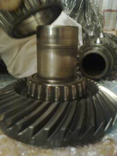

Сегодня начал разборку второго вала IRD...
http://uploads.ru/t/V/y/3/Vy30i.jpg

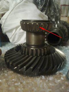

И меня насторожил вот этот подшипник, а вернее лёгкость с которой он снялся, просто от руки...
http://uploads.ru/t/D/8/S/D8Sai.jpg

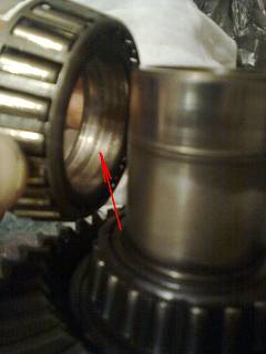

На другом фото видны следы износа на внутренней стороне подшипника, как следствие его проворачивания на валу... :mad:  КАК???
Ведь он не был заклинен....

+1

И у меня тоже самое. Раздатка пока лежит разобранная (времени нету). Новая главная пара имеется, но старую жалко, все зубья целы, износ присутствует, но естественный...Вот думаю: может сделать напыление на вал, да оставить старую пару?
А по поводу тенденции: может сажать подшипник на фиксатор резьбы?
0
599
Тоже об этом думаю...
0
600
Поставь новую пару, а старую продай по приемлемой цене... Интересантов достаточно, у меня раздатка лежит с убитой парой.
Сажал на фиксатор, но что-то опять произошло. Правда все подшипники внутри были целые и в приличном состоянии, поэтому менял только в хвостовике.
Сегодня буду вскрывать опять.
