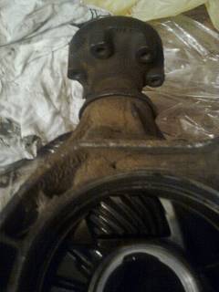

У меня новая проблема, не пойму как разобрать хвостовик...
https://i.ibb.co/6czmf44j/2QLy-O.jpg
кто снимал сие... поделитесь опытом.
611
Заклинивай "морковку" - шестерню и откручивай гайку.
Все дела...
612
Медяшкой лучше (мягкая) чтобы зубья не поломать.
Пробуй, не бойся - открутиться...

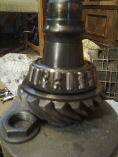

Нашёл причину шума своей IRD: шесть роликов на этом подшипнике имеют чудовищные сколы, по сути эти ролики превратились в многогранники...
https://i.ibb.co/Kpp6413W/3i-AUN.jpg
ХЗ почему???

TOY77 написал(а):
ХЗ почему???
Странно, ты ж говорил что каждый год масла меняешь по кругу. :dontknow:  Может чего не то  залил?

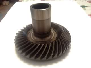

Кстати мне восстановили большую шестерню главной пары, методом напыления. До восстановления имела вид как в посте
посте № 654, после восстановления: https://i.ibb.co/5XGM4mF9/mie3b7.jpg
Зубья все целы, имеют естественный износ. Так что теперь имею запасную главную пару  :playful:.

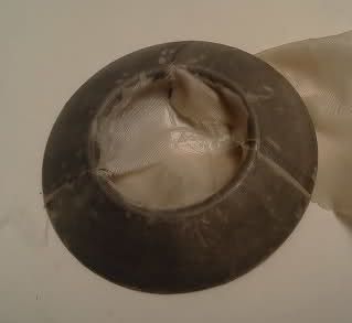

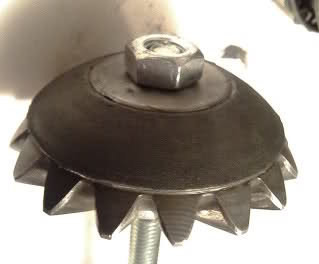

Завершил наконец-то обработку дифференциала. Нашел способ, как исключить истирание шайбы при использовании притирочной пасты - обклеил ее подкладочной  тканью, взятой естественно у жены… Выбрал самую прочную, т.к. они бывают шелковые, капроновые и т.д… При толщине 0,1мм она обладала достаточной прочностью. Клеил суперклеем: высыхая - он становится очень прочным (чуть пальцы не склеил), смывается ацетоном. При определенных навыках ткань клеится достаточно равномерно. Оснастка получается на удивление функциональной – паста впитывается в проклеенную  ткань, образуя некое подобие очень тонкой наждачки, что и требуется для повторения геометрии шайбы. При этом: если наждачка быстро истирается и ее нужно постоянно обновлять (резать треугольники, клеить…), то здесь – только добавляй пасту. Мне на доводку хватило одной наклейки. При этом поверхность шайбы осталась в целости и сохранности.
Вот шайба с наклеенной тканью (это пробная наклейка, потом наклеил ровнее): https://i.ibb.co/1tYm047t/nvpit2.jpg
А  вот  состояние шайбы с наклеенной тканью и остатками пасты после завершения обработки: https://i.ibb.co/RG6PMZP5/2edm4aw.jpg
