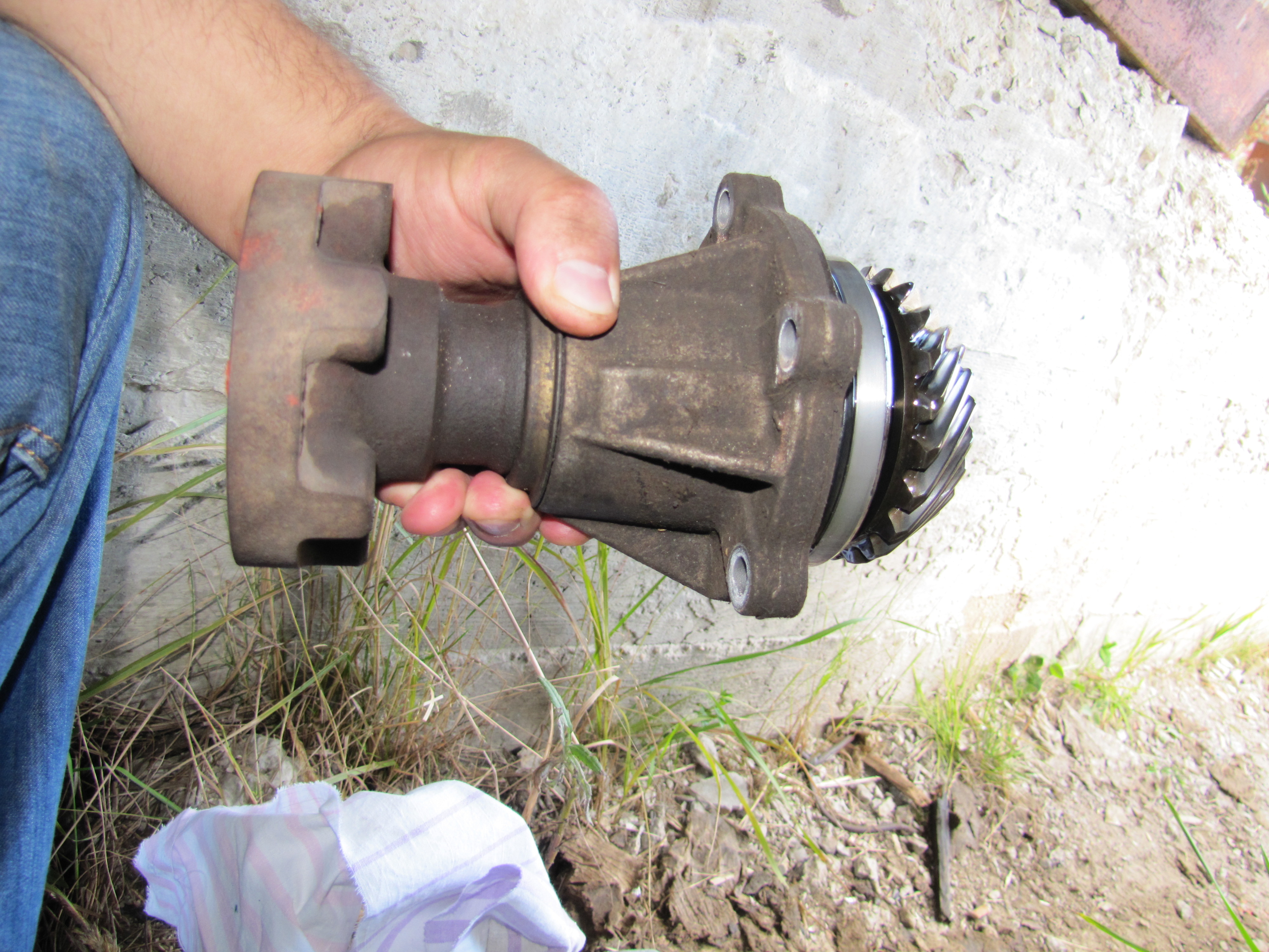

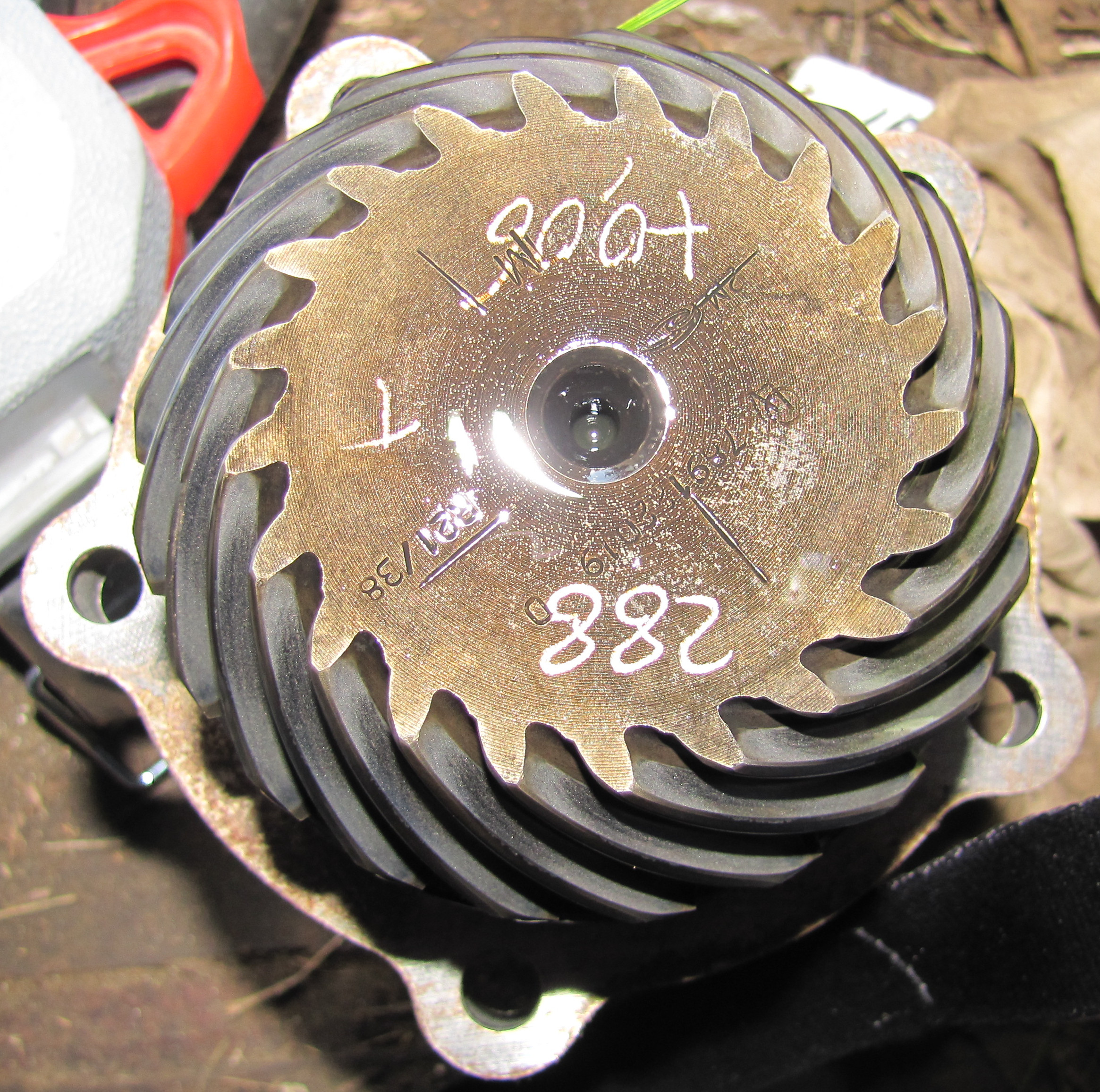

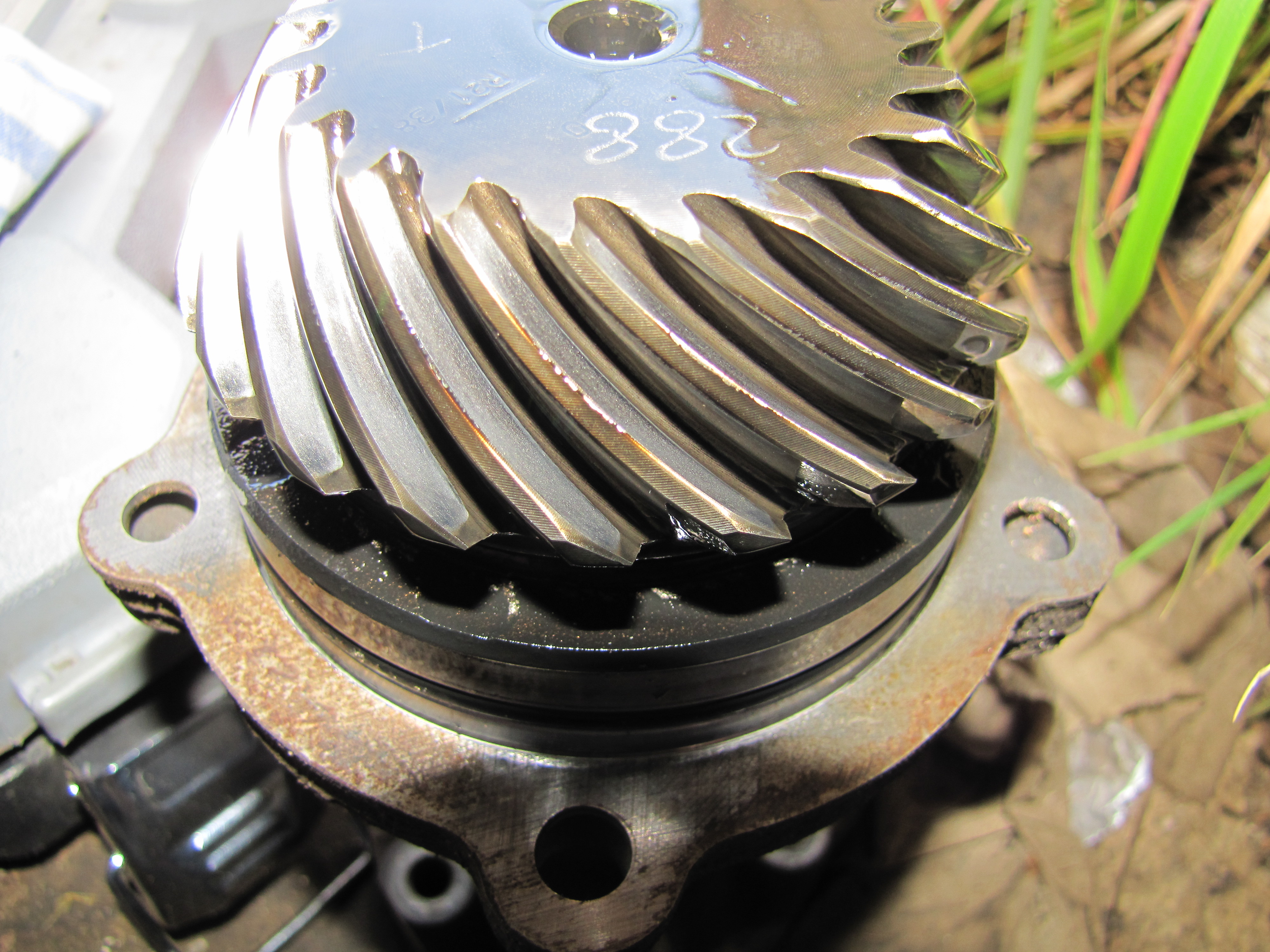

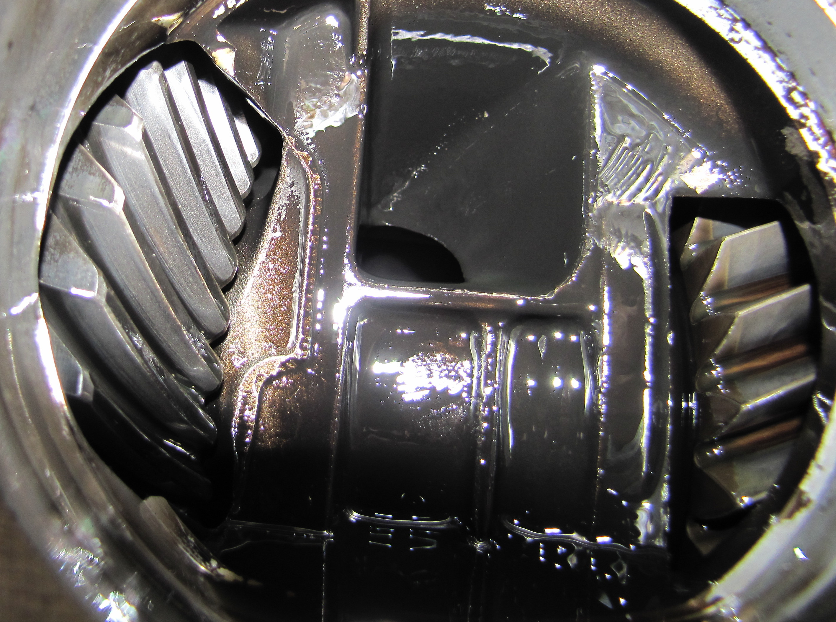

Снимал сегодня хвостовик, с целью поглядеть состояние шестерен в раздатке. Заодно и сфоткал, может кому полезно будет  ;)
Дашкевич, если доберешься до раздатки в сервисе, примерно такие фото тебе надо сделать чтобы диагноз поставили заочно.
http://s1.uploads.ru/i/s0Om7.jpg
http://s1.uploads.ru/i/pkWqG.jpg
http://s1.uploads.ru/i/08YbN.jpg
http://s1.uploads.ru/i/MdBWt.jpg
http://s1.uploads.ru/i/vRdob.jpg
Шестерни нормальные, на пробке и внутри раздатки много пыли. И люфт на хвостовике. Все таки буду разбирать  :mad:

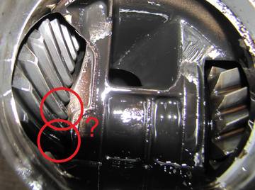

http://s1.uploads.ru/t/mh5Ur.jpg
http://s1.uploads.ru/t/cNUu1.jpg
Сколы на краях.
Похоже на подклиненную ВМ и надо перебрать (заменить подшипники и посмотреть шайбы диффа).
После этого оценивать люфт.
Так ГП еще поживет, но из-за сколов может шуметь.
0
788
oleza написал(а):
Сколы на краях.
Это капельки масла. Я ее смотрел детально, зубья целые.
0
