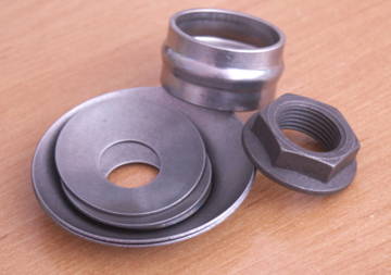

сегодня  обламалса по полнои программе, англицанен подсунул браковоную / недаделаную деталь. Будим разбиратса....
https://i.ibb.co/wrBNvtLP/gu16uwzi38b614vnt4.jpg

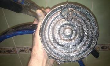

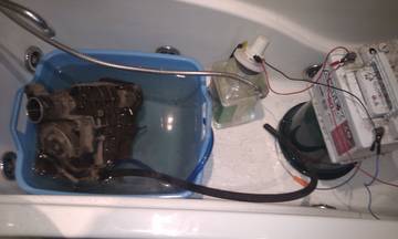

Воодушевившись своими способностями по починке машины (пост про шкив с демпфером).решил продолжить переборку своей старой раздатки, а именно снять с нее радиатор.
Как известно, операция достаточно сложная, хотя и описывалась выше, просто решил описать подробно с картинками :) Материалы для этого подготовил заранее. Итак. имеем:
1. 2 отвертки с плоским широким жалом;
2. насос омывателя стекла от классики (взял у брата с 4-ки);
3. шланг с внутренним диаметром 12 мм - 100 руб/метр;
4. шланг с внутренним диаметром 10 мм - 40 руб/ метр;
5. кусочек шланга с внутренним диаметром 6 мм (от насоса омывателя);
6. кусочек шланга 8 мм;
7. штуцер диаметром 6 мм - 5 руб.;
8. штуцер. диаметром 8 мм - 5 руб;
9. хомуты 4 шт.;
10. пластиковый тазик. куда помещается раздатка;
11. 3 кастрюли;
12. аккумулятор;
13. провода с клеммами для подключения насоса.
14. Емкость, типа 5-тилитровой баклажки.
Теперь сам процесс: Налил в тазик горячую воду из кранаhttps://i.ibb.co/ycLqmnmp/qm-MSe.jpg
и в течении 40 минут вливал воду из кастрюль, как только она закипала.
Вылил по 3 раза по 8 литров. Процесс шел бы быстрее. если бы жена не поставила варить язык в самой большой кастрюле :)
Под конец вылил и бульон из кастрюли в тазик. Пока чистил язык. раздатка нагрелась градусов до 80 (рука терпит недолго, как батарею зимой).
Шлангами подключил радиатор к насосуhttps://i.ibb.co/Myr5y3PJ/2jhe0.jpg
. Диаметр одного штуцера радиатора 12 мм, второго - 10. Диаметр выпуска омывателя 6 мм. Кусочки шланга, хомуты и штуцеры потребовались для того, чтобы соорудить переходник с 6 на 10 мм.
https://i.ibb.co/yBXyD3qK/fr-Ws6.jpg
Подключил омыватель к аккумулятору и температура радиатора через минуту стала около 15 градусов.https://i.ibb.co/DfBvGxhJ/86rx-M.jpg
Отвертками поддел корпус радиатора и он достаточно легко вышел из гнезда.https://i.ibb.co/zT7LgH5N/am-Dz9.jpg
Сама методика в том. чтобы по периметру его сначала подцепить - почистить, потом, ближе к трубкам. где корпус поднимается к креплению, поддеть отверткой и он выходит.
https://i.ibb.co/Q7zZ42Y9/9Cix7.jpg
Конечно не обошлось без помощи самого главного электрика (помогал подключать аккумулятор)https://i.ibb.co/6RYxgWmf/z0hv-B.jpg
и спеца по раздаткам (контролировал процесс)https://i.ibb.co/4ZR2g56c/T3n-Az.jpg
в одном лице.
Итог  - радиатор снятhttps://i.ibb.co/My90D7NQ/LR8r-C.jpg
4000 сэкономлены на пиво, все довольны, особенно главный спец .который в качестве оплаты принял кусочек вареного языка :)https://i.ibb.co/ycrV9Z8f/NUu-WO.jpg
Отредактировано greg0175 (2012-10-05 23:49:45)

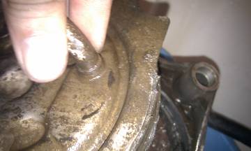

кто знает какои здес должен быть салник?
https://i.ibb.co/m5TgfPx6/kjjneewijefm6w19.jpg
815
А разве в том месте указанном стрелкой что то стоит ???
Или ты имеешь ввиду в корпусе раздатки ???
816
и подать в радиатор красное вино
Денис , только не перепутай . именно в радиатор раздатки , а не твой ;)  :D
817
LVcarp
Разборка и ремонт раздатки. :flag:
Отредактировано Vitaliy (2012-10-09 14:44:03)
818
    LAND ROVER Freelander (LN) 1.8i 16V.Газ-Бензин МКПП [1998г.]https://i.ibb.co/4nq6zv9h/ab202379.gif
    SUBARU IMPREZA (GX [G11]) Fulltime 4WD 2.0CC МКПП [08.2000]
    https://i.ibb.co/LzkdNMXk/ab202380.gif
у меня там такая резинка била..
https://i.ibb.co/MxJJ3wvk/6w0rgbxeloac5jbtw9.jpg
https://i.ibb.co/ymTCRwgn/1fnkjbz6p1tpnsik6kmx.jpg

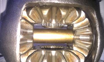

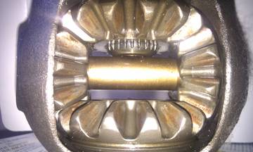

вопрос, как должен двигатся диф после замени шаиб?
поставил сначало новие шаиби 0.5мм очен туга двигался с руки ели покрутиш.
Потом поставил одну старую шаибу 0.4мм и одну новую 0.5мм тепер крутитса боле мение нормално, но ест небалшои льуфт.
Как мне быть?
