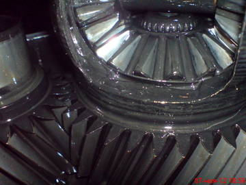

Вот и впервые снял раздатку,проблем особо не было,больше с левой шаровой проколупался (прокручивалась падла). И резьбу попортил куда пробка закручивается.Хотел полуось снять в сборе не смог наружный шрус достать(в принципе и не нужно было,только время убил.
Внутри все красиво,ровно.
Кроме:
https://i.ibb.co/kgtdg2gR/GBj-O5.jpg
Видимо кусок от одной из шайб.
https://i.ibb.co/1YCg5LKD/i-Sb-ZB.jpg
https://i.ibb.co/8D9w7mqy/af6x-L.jpg
А вот как это разобрать?

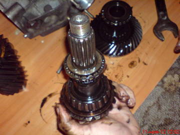

https://i.ibb.co/W4QzKVFs/IWA3N.jpg
И еще люфт,когда за концевик крутишь.

Это ты не разобрал, а просто располовинил (крышку от корпуса отсоединил).
Шайбы большие дифа менять, малые думаю живые будут.
Про разборку дифа описано - выбивай палец (на фото), все и разберется.
Снимай теплообменник  и разбирай дальше.
:flag:

скажи плиз,а концевик должен легко крутиться,или не очень(резко его кручу,практически сразу останавливается).
856
Снятая "морковка"?
Там 2 подшипника, может им уже кирдык.

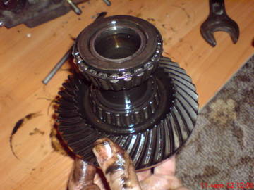

Один точно вызывает подозрениеhttps://i.ibb.co/23DmyCV9/rx7l-Y.jpg

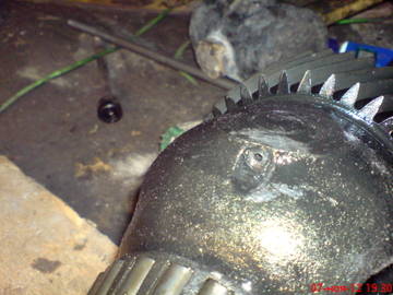

И еще один вот здесьhttps://i.ibb.co/xq9bN0FK/a-EJWB.jpg
А вот его посадочное место,как проверить нет ли износаhttps://i.ibb.co/rRtBvCx4/res-Bt.jpg
858
Подшипник туго слезал , если да , то все в норме , главное . что бы внутренняя обойма не прокручивалась на посадочном месте.
