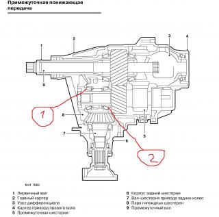

подскажите пожалуйста номера этих 2-х подшипников на валу шестерни. особенно интересует (2).
набор подшипников заказан. жду.  какие из них стоят на этом валу? попробую пока восстановить вал этой шестерни.
нужны номера подшипников, либо диаметры посадочных мест вала под них.
https://i.ibb.co/6cvckYYW/26681-2.jpg
https://i.ibb.co/B2QPN65B/26681-3.jpg
Отредактировано min (2010-03-24 11:46:55)
205

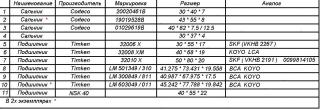

рег.шайбы на вал-шестерню обещали сделать сегодня. вечером пойду собирать..., да, в хвоставике поменял 2 подшипника и сальник. вращается свободно,не то что раньше.
пока расходы:
втуливание, шлифовка -300руб
ремкомплектс доставкой- 5700руб-
сварка аргоном радиатора раздатки -1000руб.
аналогичная ситуация с шестерней была здесь
Отредактировано min (2010-03-29 09:11:03)

заменено в раздатке 4 подшипника, 2 сальника, одна шайба:
(забыл пометить сальник на валу диф-ла (под цифрой 4))
https://i.ibb.co/VYRTfpXb/27259-1.jpg
Отредактировано min (2010-03-30 08:08:52)
209

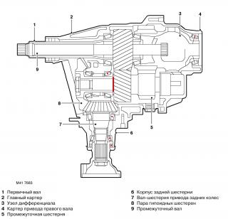

обещанное фото рег. шайбы:
1 родная
2 подборные: 3.5мм, в плюс через 0.2
подошла 3.5 мм :tired: пришлось сошлифовать до 3.1 :dontknow:
https://i.ibb.co/9mFb23Wf/27260-1.jpg
https://i.ibb.co/fVQ08QJt/27260-2.jpg
Отредактировано min (2010-03-30 07:54:55)

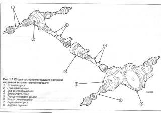

мне наконец приехала раздатка, отвёз её в сервис и ...
машина стоит в сервисе, ждёт замены раздатки, мне позвонил мастер и утверждает, выходящий вал на передний левый шрус "стёрся"...  и типа это проблема в кпп...
но если я не ошибаюсь - всё что идёт на колёса - это из раздатки... ?
231
Левый привод - из КПП, правый - из раздатки.
232
а можете на схеме показать?
233
https://i.ibb.co/8DjCQfG1/28231-1.jpg
234
ну из Вашей схемы - совсем не видно откуда выходит на левый шрус...

из этой схемы, как я понимаю, видно, что предений привод идёт от дифференциала (оранж) на оба передних колеса (напрямую на шрус правого колеса и сквозь кпп на шрус левого колеса)
235
Сам же и сказал - через КПП на ШРУС левого колеса. Так в чем тогда вопрос?

ребус всем знатокам  -  вопрос - каким образом соединена раздатка и шрус переднего левого колеса? что за деталь?
238
Нет тут ребуса, все просто. К сожалению, нет с собой Микроката, поэтому только словесно - но об этом уже написано море всего ранее.
Из раздатки торчат два вала. Один наружный, в виде трубы, соединяет главную передачу КПП с корпусом диффа в ИРД, это и есть передача крутящего момента от КПП на все колеса. Второй вал - в виде прутка, внутри этой трубы - вал "возврата" крутящего момента назад в КПП на левое колесо, где он через промежуточную "трубу" со шлицами и соединен  с левым колесом.
Деталью, которую ты упоминаешь, и является эта соединительная труба (не помню, как правильно именуется), которая заменила дифференциал (он перенесен в раздатку) в КПП. На ней с двух сторон - шлицы. Видимо, у тебя и слизало их.

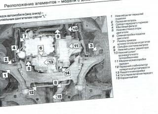

oleza написал(а):
Единственное сначала хотел вытащить не откручивая кронштейн от двигателя - увы. Когда снял кронштейн Раздатка вылезла на "ура", потом засунул обратно также.Проблема, аккуратно засунуть вал в коробку, чтоб ничего не ударить и не поцарапать.
250
Судя по этим картинкам - у нас просто вагон свободного места для снятия раздатки. А на бензинке придется трубу снимать...  :crazy:
https://i.ibb.co/5xtd7VD6/31458-1.jpg
https://i.ibb.co/3VTPWN5/31458-2.jpg
