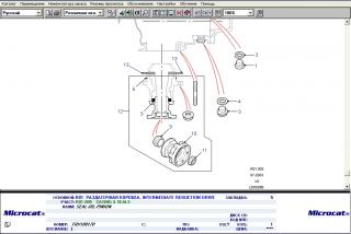

Сэры, у кого есть Микрокат под рукой, (я до конца лета без своего компа), подскажите номерок жестяного грязеотбойника на хвостовике раздатки, плиз! Если он конечно, детализируется. У меня там стояла пластиковая самоделка - расплавилась, зараза, и намоталась в виде сопель на выходной вал.
253
Судя по всему, нет (см. рис.)
Но могу завтра сфотать/замерить отдельно эту штуку, может изготовишь из чего-нибудь. ;)

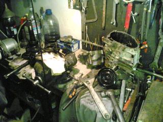

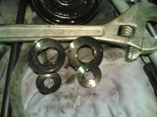

Вот и наелась эта горе недораздатка. Разобрал- один подшипник в говно, два нормально наджаблены раковинами, шайбы диффера, ну все как у всех  :crazyfun:  . А самое печальное, что на шестернях главной пары несколко зубьев сколы получили. Ну да ладно, вопрос не в этом, ситуация с подшипниками понятна, что и где брать, А ВОТ ШЕСТЕРНИ ГП ГДЕ НАРЫТЬ ??? :dontknow:
262
Несколько фоток. При разборке помучился с двумя подшипниками (один первичного вала, второй игольчатый) уж очень неудобно их доставать, ну и конечно запорол теплообменник :crazy:
При демонтаже игольчатого подшипника пользовался методом обратного молотка ( съемник зацепами наружу за него тросик,  на другой конец тросика молоток и бьешь в противоположную сторону от подшипника) Только осторожнее, а то может прилететь в лоб или еще куда  :hobo:

Фотки сюда, короче, выкинул.
опять не получилось, я ща сдохну :jumping:
http://niver.ru/album.php?user_id=1613
Подправил сообщение, чтоб фотки здесь отображались. KVK.
https://i.ibb.co/gbQ2Gcfg/34815-1.jpg
https://i.ibb.co/VpMjtfZ5/34815-2.jpg
https://i.ibb.co/SX3n6bRH/34815-3.jpg
https://i.ibb.co/j9vNgnxt/34815-4.jpg

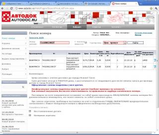

В  эксисте  Набор подшипников и сальников на раздатку Land Rover Freelander 1 (1,8) ОЕМ
Запрошенный артикул
Bearmach  TAG000230KIT  Ремкомплект подшипников   7 778,67р.
https://i.ibb.co/k2P2c8rJ/b0016c404b45t.jpg

Может заказать весь TAG000230KIT? Ведь раздатка пока еще не разобрана и не известно, что там покажет ее вскрытие (сальники, подшипники большой шестерни и дифа).
Я брал его в автодоке.ру по моему за 5.7 тыс.руб.
Ну а уж если разобрал, то при малейшем износе обоймы, лучше наверное поменять весь подшипник,   :glasses: не каждый день в раздатку лазишь.... возня с одним только радиатором чего стоит!!
Цена TAG000230KIT на сегодня в автодоке:
https://i.ibb.co/mCdFHX1D/35749-1.jpg
