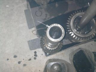

Вчера, как и планировал,  сдернул раздатку и поменял сальник 30х37 и одну из шайб диффа - износ был сурьезный. Как и ожидалось, сальник задней полуоси от "Хундая" становится туда идеально - всем рекомендую. В итоге - пропали щелчки при нажатии на газ (видимо, все таки щелкал именно дифференциал при смене нагрузки, выбирались зазоры в зацеплении). Заодно регульнул зазор в главной паре - показался мне большеватым.
На фотках - шайба и сальник, сальник (показан стрелкой) - на законном месте.
https://i.ibb.co/m5RRZVkG/46789-1.jpg
https://i.ibb.co/wFwN80hy/46789-2.jpg

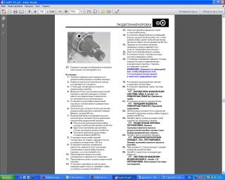

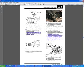

008545 написал(а):
Господа -любители фрилов - если можно подробнее - как снять
https://i.ibb.co/mVzmJyVm/47701-1.jpg
https://i.ibb.co/1YyWKX73/47701-2.jpg
https://i.ibb.co/ymZs4vxX/47701-3.jpg
https://i.ibb.co/27DMCpSP/47701-4.jpg

Большое спасибо- но я имел ввиду замену подшипников хвостовика , без снятия раздатки...
