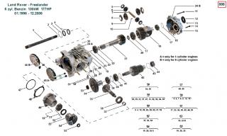

вот,всё грузится.Судя по этой схеме,раздатки на 4 целиндровых и 6ти отличаются только сапунами и теплообменниками.То есть взаимозаменяемы.

держите обновленный архив с данными из каталога производителя.На фото А - обьяснение почему не могу поделиться большим .... Слишком много сил было отдано на налаживание дружественных контактов с этим производителем,одним из главных концернов в мире по снабжению оригинальных производств комплектующими.
Частично открыл коды и описание деталей.
По поз. 46 о которой спрашивали.Как и многие другие,которые в правой части рисунка обьединенны скобками - эта позиция отдельно не поставляется.а только в наборе под номером 57

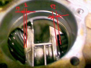

Добрый день!
Подскажите пожалуйста, как регулируется зазор 2 на картинке, зазор 2 больше чем, зазор 1. При одетом хвостовике, при врашении рукой влево-вправо слышен небольшой стук, думаю, что надо уменьшать зазор 2 до тех пор стук не пройдет, если так, то как это сделать?

Джиргал написал(а):
Добрый день!
см. картинку.
Зазор 2 вообще трогать не надо. Регулировать прокладкой 39 зазор 1 (если стук, значит люфт - ? какой).
Щайбу ставить тоньше или уменьшать толщину шайбы 48.
Но без фанатизма, минималку надо оставить -  учитывай тепловые расширения.
Олег, а у меня прокладки 39 вообще не было, только шайба 41. А ею (41),  регулируется  затяжка  конических подшипников (38 и 40) гайкой (33).. Т.е. сделаешь тоньше шайбу- перетянешь подшипники... И правильно, люфт регулируется только толщиной 48
