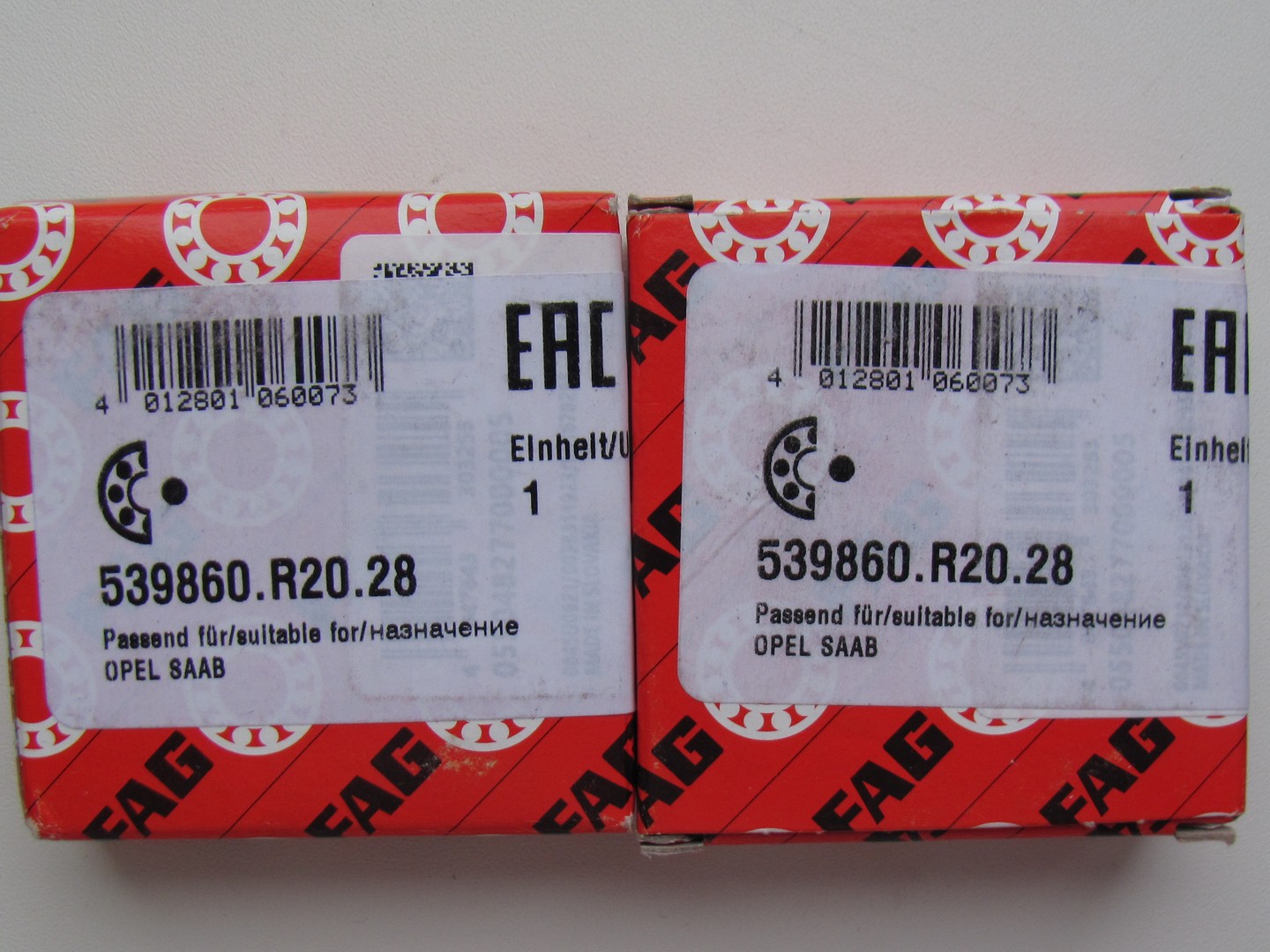

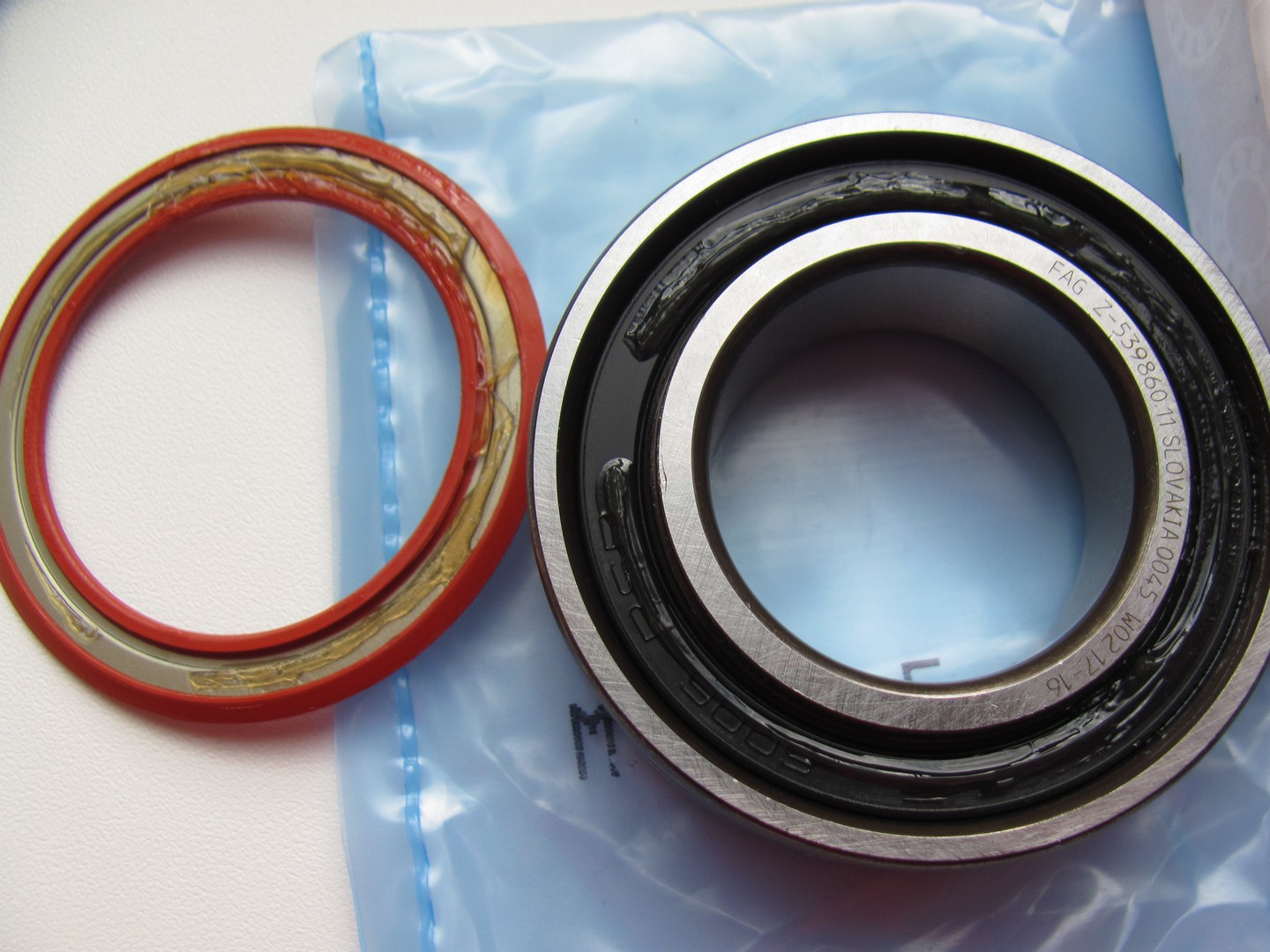

Вот эти ходят долго. ширина 15мм, как в оригинале.
https://upforme.ru/uploads/0000/d3/70/6360/t791881.jpg
https://upforme.ru/uploads/0000/d3/70/6360/t323685.jpg
480
Доброе утро. Изначально был гул и вибрация в районе 75-80 км. Вскрыл опоры которые поменял там все в ржавчине, замененые тоже все в рже. вообщем спасибо за фото с номерами буду пробовать. думаю еще внедрить манжету водоотбойную.
481
По последнему фото вопрос. А кто производитель? увидел)))))
Отредактировано витек07 (2023-11-10 11:16:45)
