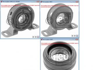

fe18300  подвесной на 30мм
fe18821  карпус подвесного без подшипника
fe18823  сам подшипник в резиновой оправе
см.рис
https://i.ibb.co/JRwyVCyh/42810-1.jpg
-1
Roman написал(а):
jt написал(а):прившла мысль, а можно в lr корпус вставить fe18823? у кого есть возможность промерять внутренний диаметр метал LR и Ford-овского подшипника?Идея хорошая, вставить внутренности в обойму от LR, чтоб отверстия не растачивать. Вечером посмотрю, подшипник дома лежит.
Внутренний 93мм. по моим замерам. Наружный 107мм. Родной и фордовский по наружным размерам идентичны.  Резина залита непосредственно в металлическую обойму подвесного. Придется вырезать. И как он там будет крепиться непонятно.

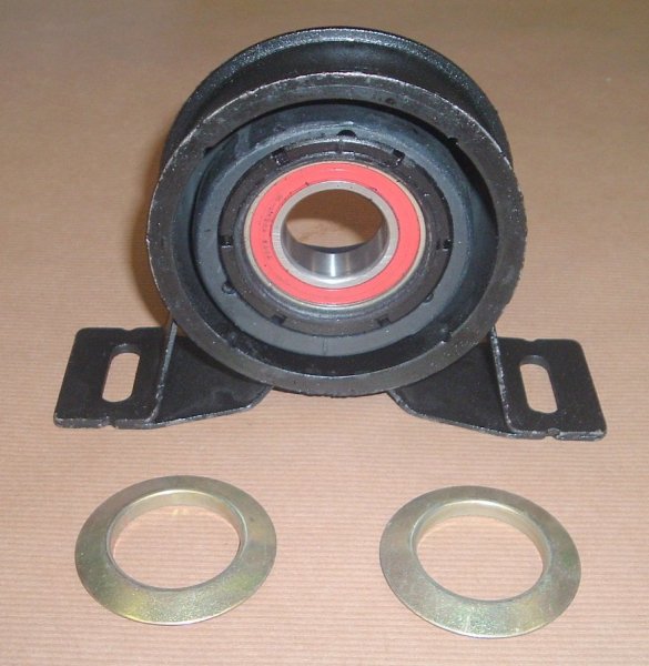

Где можно заказать грязезащитные шайбы(см.рисунок),эти шайбы ставятся с одной стороны подшипника или в обеих сторон?Заранее благодарен за помощь!
https://i.ibb.co/DDVFPJNj/34416-1.jpg
С обеих сторон подшипника.
У меня эти шайбы шли в комплекте с подшипником от транзита.
Только у меня их не две, а четыре.
Две уже одеты на подшипник (на внешнюю обойму) с обеих сторон.
А две прессуются на вал.
Получается, что одна шайба вращается внутри другой.
На родных подшипниках было всего 2 шайбы... :dontknow:

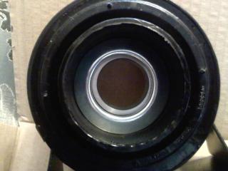

Подскажите пожалуйста как правильно устанавливать маслоотражательные шайбы подвесных(см.рис)?
https://i.ibb.co/Hf2Sn6zf/44591-1.jpg
https://i.ibb.co/cXRNCT4V/44591-2.jpg
https://i.ibb.co/0TT7Y36/44591-3.jpg
https://i.ibb.co/Cs2Dtt3g/44591-4.jpg
Отредактировано Артур 477 (2011-04-07 11:33:28)
Похоже никто эти шайбы и не ставил o.O

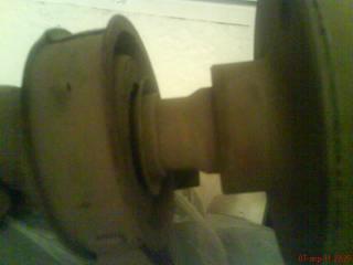

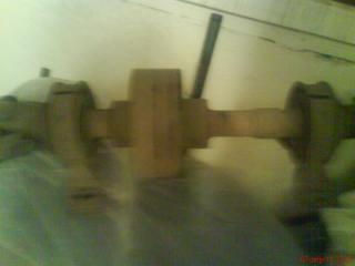

Вот сегодня снял кардан,смотри
https://i.ibb.co/Kc0LCYHh/44662-1.jpg
https://i.ibb.co/7xPg3vpY/44662-2.jpg
https://i.ibb.co/XrKJDdh8/44662-3.jpg
у меня эти шайбы на карданах остаются.
Одна шайба остается на кардане, а вторая снимается вместе с подшипником. В моем случае пришлось снимать обе потому, что подвесные разных фирм и старые шайбы не подходили к новым подшипникам.
