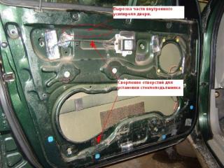

Доброго времени суток комрады, назрел общий вопрос по замене стеклоподъемников, соб-сно вот в чем: прочитав всю ветку,  принял решение ставить шнивовский "форвард"" но мучает вопрос, обязательно ли резать двери или можно с "изподвыподвертом" это обойти ?
717
??? скинь сцылку где их режут плз

TOY77 написал(а):
Вырезка производилась плазменной резкой...
https://upforme.ru/uploads/0000/d3/70/9472-1.jpg
увеличить
увеличить

719
парни у вас фото отображаются?
720
Да это мой косяк, не совсем корректно ссылку вставил. Обнови страницу =)
Так всё таки, двери резать обязательно или нет ?
Отредактировано Kanonir (2013-04-17 22:46:25)
721
есть момент, на форумена эту тему  куча вариантов. Разных. Перефразируя известную
поговорку-  каждый имеет секс такой какой он хочет и которого заслуживает...
На пятидверке, можно обойтись и без плазменной резки, точно... По месту поставишь,
не волнуйся.  :flag:
