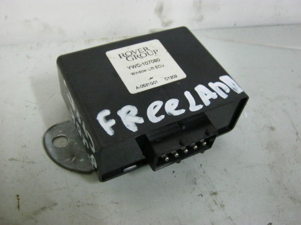

Вы все с тросиками, а у меня водительское чота опускать - опускает, но не поднимает. Начал опускать - опустил на половину, хочу поднять - не поднимает, дальше опускаю - снова моторчик работает как часы, опустил до предела, хочу поднять - снова не поднимает, реле щелкает в опущенном состоянии на вниз и на вверх, но ничего не происходит. Видно, что на опускание работает мотор, а на поднимание не хочет, с тросами все хорошо, ибо опускался идеально.
Ещё не пойму в блоке управления стеклами ( на фото) находиться в блоке комфорат за основными предохранителями ? А перед ним в блоке есть ещё реле стеклоподъемников, там же где и предохранители стеклоподъемников. Реле или блок управления...где капать.

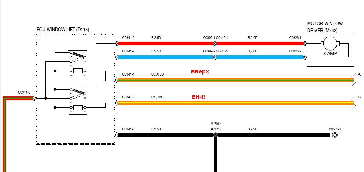

Судя по схеме возможные варианты неисправности:
-кнопки управления на двери;
-реле внутри блока управления;
-реле на блоке предохранителей (маловероятно но возможно, т.к. через его контакт идет "+" на блок управления, если опускание работает, то и на поднятие "+" скорее всего приходит, этим реле управляет центральный блок управления)
982
проблема в том, что от моторчика водительского стеклоподъемника идут другие провода: красный оранжевый и второй провод синий оранжевый, а чота я там не видел зеленый + оранжевый.
