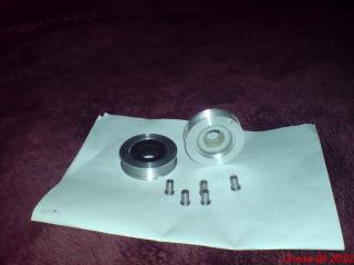

Serg812 написал(а):
Тоже пытаемся восстановить...вот запчасти изготовили... :flag:
увеличить
Нашелся)))
Подскажите его размеры.Самому  сделать не проблема но старого ролика у меня нету(((((
https://upforme.ru/uploads/0000/d3/70/3536-1.jpg
https://upforme.ru/uploads/0000/d3/70/2/988181.jpg
Отредактировано Николай Rover (2010-10-07 11:55:27)

Николай, всё правильно, теперь в нужной теме :)
Из той темы я всё удалю.
Да, если ты из Питера - могу подарить ролик за чисто символическое пивцо ;)
Если нет, дома померю - отпишу размеры.
Я из Ногинска(((

Николай Rover написал(а):
Нашелся)))
Размеров не помню..все запчасти от подъёмников отдал Тихомирову..может они ещё у него..
сам поставил от Нивы..
Надоело мне с этими тросиками возиться.
