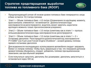

Три месяца назад купил себе фрилендер 2 2008 года,турбодизель 2.2
недавно когда топливо уже заканчивалось,мне выдало сообщение "Мощность двигателя ограничено",я думал,что после заправки все исправится,но увы до сих пор не разгоняется больше 80-90 км/ч
Кто сталкивался с такой же проблемой,подскажите что в данном случае делать.
считать коды ошибок, для начала

Завоздушил. На дизельных авто нельзя оспустошать бак.
На Фриле2 невозможно завоздушить.Когда заканчивается топливо,то комп ограничивает скорость,выдает на табло вышеуказаное сообщение и если продолжать движение,то компьютер в какой-то момент заглушит двигатель,не дав ему завоздушиться.Сам до подобной ситуации не доводил,но читал об этом.

Попробуй обнулить комп,скинуть клемму минут на 10.

Gurgen62
Зы.После заправки сообщение пропало?
