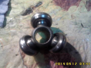

https://i.ibb.co/dwQmXDYw/GE0W2.jpg
Привет Валер, подскажи пожалуйста. Трипод в таком виде может быть нормальным? Сами
подшипники в очень хорошем состоянии, а на самой крестовине ходят как х... в рукомойнике.
Дело в том, что ищу откуда вибрация!
Валера не в теме за триподы...  :dontknow: ... Он в теме почему твой Фрил моргает разными лампочками при заведенном двигателе... :D
П.С. это нормально, если выроботка в адеквате... смотри профильную тему ( и вопросы - туда-же)...

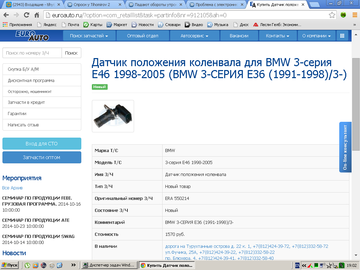

Привет . леечка гаснет обычном режиме. Видать датчик чем то залит был . теперь ещё одна проблема осталась после сборки ДВС.  ОШИБКА 335 дпкв неисправность цепи. Это из-за него двигатель трясется? Работает не ровно.  Сложно ли до него добраться и есть ли заменители?      ЗАРАНИЕ спасибо !!!
надо осцилом посмотреть что там твориться по факту
если бы дпкв не работал- ты бы не завелся
спереди, на коробке, у стыка двигла с коробкой
https://i.ibb.co/tP22Mpkf/3i5u2.png
Отредактировано Tihomirov (2014-10-12 19:06:23)

Картинка не открывается чтоб артикул посмотреть  :dontknow:  эра 550214 ?    мог ли моторист накосячить? Например зубцы поломать если там датчик как на ВАЗ,индукционный работает с зубчатым венцом. Или фазы не правельные. ( просто я мотористу часть денег не отдал в силу того что то датчик масла глючил. А сейчас работает двигатель подтраивая на холостых. До ремонта такой сильной тряски небыло)
Отредактировано mihanik2010 (2014-10-12 20:19:08)
333
Картинка не открывается чтоб артикул посмотреть    эра 550214 ?
да
334
надо смотреть осцилом и все вопросы уйдут
