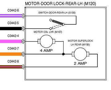

Как только доберёшься до разъёма питания замка, попробуй кратковременно подать 12 вольт на моторчики. Провода желтый (общий), розовый и коричнево-розовый.
https://i.ibb.co/dsPhy0Rv/6VZ4j.jpg
