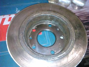

Сегодня снимал тормозной диск часа два, пришлось газом греть и кувалдой махать, приржавел капитально. пришлось все чистить и грунтовать.

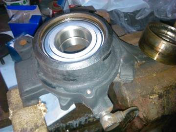

Внутреннюю обойму ступичного распилил болгаркой и снял вообще без проблем.https://i.ibb.co/0jSR21yX/t-LGDw.jpg

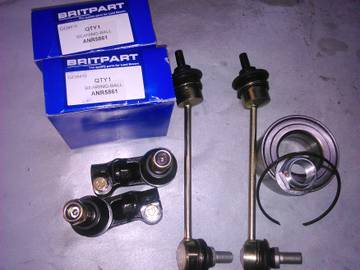

Всем привет! Получил сегодня запчасти. ANR5861 BRITPART Подшипник 3шт,  RBM100172 BRITPART Стойка стабилизатора,  LEMFORDER Наконечник рулевой.правый и левый.https://i.ibb.co/B5GS8QNN/bj3T2.jpg

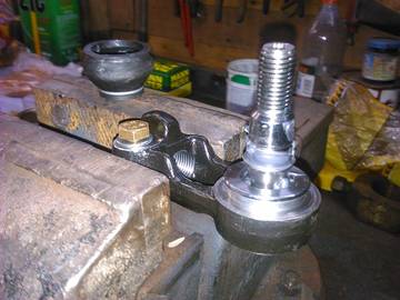

Товарищ посоветовал снять пылники с наконечников и со стоек стабилизатора, и набить смазки типа шрус. А то новые зап части  идут воще почти  сухие (корешок работает механиком в сервисе). https://i.ibb.co/4b9BhWs/Pq-Ntn.jpg
https://i.ibb.co/fd09kqpj/i4z-OP.jpg
Смазки реально мало.

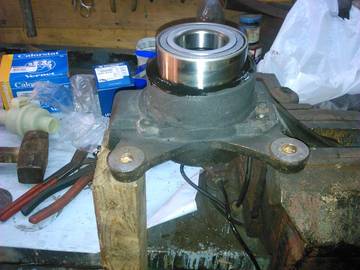

Перебил подшипники, без пресса, просто кувалдочка и наружная обойма старого подшипника.https://i.ibb.co/nNW9Z7wv/HRs-VC.jpg
https://i.ibb.co/0Vv6fFq7/vbs-Oo.jpg
Молодец товарищ... :cool:

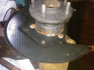

поставил защиту диска,пришлось подточить напильником большое отверстие под ступицу 2-3мм, разметить и просверлить три отверстия для крепежа.https://i.ibb.co/MDTmkkqY/ltkv-B.jpg
https://i.ibb.co/20tpn4y4/8l-Ab-W.jpg
https://i.ibb.co/ns9tFsq1/Tbn-Ui.jpg
защита стала как родная.
Отредактировано сашаарх (2014-12-01 11:01:16)

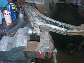

Вчера впресовывал салентблок в передний рычаг и сломал тиски это просто пиз....ц  какойто.https://i.ibb.co/W4yNgDLN/GWlr-I.jpg
https://i.ibb.co/bgz921Y6/Rqku-M.jpg
ЗУБЕРХА написал(а):
защита не будет ли задевать внутреннюю часть диска? проверил?
Задевала немного, молотком подстучал самую малость и все ок.
сашаарх написал(а):
пресса нет,теперь и тисков нет   будем пробовать варить.
тиски варить ,только время терять, пройдено,
и пластины на болты ставили не что не помогает...

Люди варят тиски и все нормально, поробую завтра может получится.

Я бы не писал если бы не видел тиски сварены,работают больше пяти лет.(на предприятии)Смотря как варить,какой чугун(старый советский вариться хорошо),греть в печке перед сваркой, какие электроды.

Не вариант. Развалится. Если конечно так, что то несильно зажать может и поживут. Поищи в старых запасах у кого есть такие, из нормальных советских мехмастерских, тиски с цилиндрической направляющей, она цельнометаллическая должна быть.
