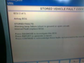

Всем привет!
подскажите по блоку srs. Как я понял блок этот на рестайле стоит под печкой на центральной консоли. После удара загорелась лампочка на панели. диагностика показала следующее:
https://i.ibb.co/psRJZcn/s3vt6.jpg
перевел:
Предупреждение о неисправности лампы(короткое замыкание на массу или обрыв цепи)
Внутренний Сбой (заменить DCU)
вопрос
1. чтобы краш подтереть нужно блок снимать с авто или можно через диагностический разъем без снятия?
2. датчик удара в блоке стоит или где-нибудь около усилителя бампера (на телевизоре)?
