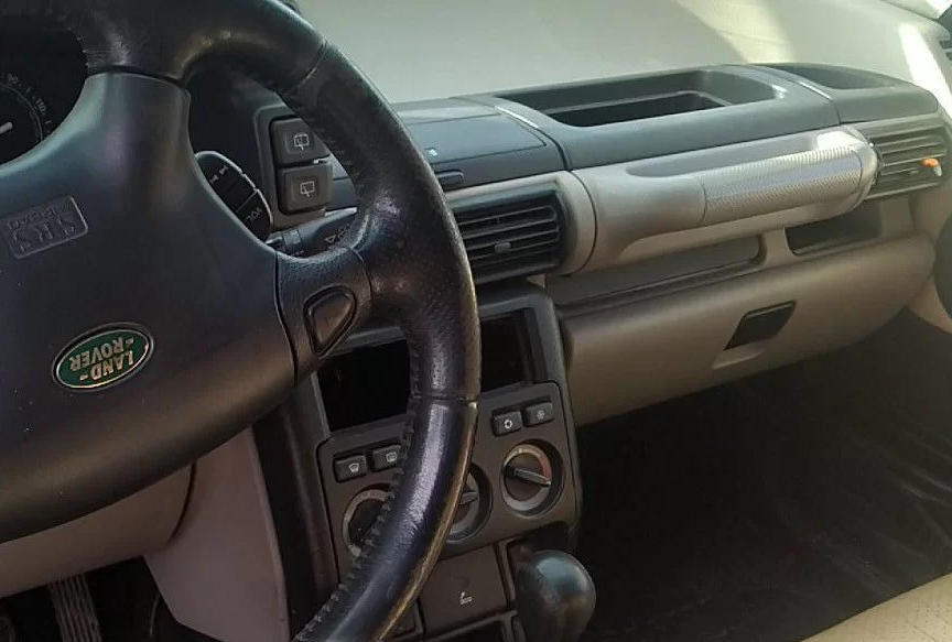

Подскажите, можно ли такую панель (с ручкой для пассажира) поставить вместо обычной подушки безопасности, которая без ручки? Или слишком геморно?
Сегодня увидел на разборке, захотел такую же.
Это была такая комплектация - без пассажирской подушки?

Могу только предположить, что такая (скорее всего более простая) комплектация где ручка и корзина вместо srs могла поставляться в некоторые страны с пониженными требованиями к безопасности авто, типа Африки или Лат.Америки. И кстати магнитола на фото тоже отсутствует.
Все Европейские Японские и Американские с подушками вроде всегда.
А мне досталась комплектация с  откидным подстаканником посередине как на фото. Удобная и оригинальная штука, иногда пользуюсь.
У меня лично тоже пониженные требования к пассивной безопасности, так что самое то :)
Вопрос только, как отреагирует электроника, если выкинуть одну подушку? Вместо неё надо какой-нибудь резистор впаять, или что-то такое? Чтобы ошибка не загорелась.

Так вот же выше  в этой теме ответ на оба вопроса, у HippoCat оказалась комплектация с одной подушкой, и он заглушил второй конец блока резистором.
HippoCat написал(а):
Он SRS и ABS не опрашивает.... только мотор...
Потушил ошибку! Блок оказался с фрила с 2-мя подушками. Не стал тратить деньги на опрос блока, решил, для начала, поставить резистор в замен 2-й подушки. После установки оного включил зажигание, лампа горит, но со второго включения зажигание всё стало гуд. АКБ не отключал вообще!
Да, была такая, для трехдверных моделей.
