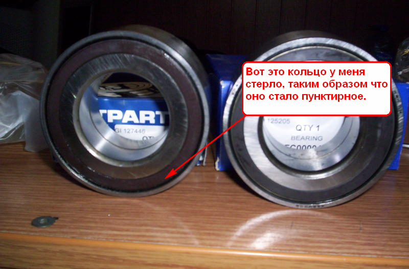

Хоть доказывать тебе что то смысла нет, но к подшипникам отношение имеет непосредственное:
https://i.ibb.co/MxL2BLy3/53847-1-f.jpg
Так вот, при повреждении этого ОБЫЧНОГО пыльника, системе АБС приходит конец. Она не будет работать.
А так выглядит, подшипник без магнита, с обычным пыльником
https://i.ibb.co/Vc7CZ3sr/Bet-R4.png
Отредактировано Geolog (2012-10-06 08:13:13)

сделал я все таки запрос поставщикам фебеста по поводу маркировки их подшипников.....самому было интересно да и делать собственно нехрен было)))
Да ты прав говоря что DAC44830037M  имеет магнитное кольцо...только не потому что оно коричневое -пластиковое..а потому что это специальная серия и маркируется буковкой "Мы" в конце..
так что фебест с буквой М в конце обозначения  - с магнитным кольцом
и чтобы ты совсем то не жужжал вот тебе примерчик :
DAC30600037
https://i.ibb.co/S4Rvqfw2/Ts1j-D.jpg
DAC38720040
https://i.ibb.co/xSWY7qbY/S3Ht-X.jpg
тоже пластикашка в пыльнике..а магнитного слоя -нету...вот досада((((
можно я стрелку рисовать не буду - мну  лень :D
нну что? мир? :idea:
пы сы...человеку мыслящему свойственно все ставить под сомнения .....не так ли?

Да ты прав говоря что   имеет магнитное кольцо...только не потому что оно коричневое -пластиковое.
Окей, продолжим дебаты что уж нам. Истина дороже.
Да я прав говоря что DAC44830037M имеет магнитное кольцо, но я НИГДЕ не писал, что оно магнитное потому что коричневое и пластмассовое! Это ты уже за меня додумал. Стрелкой я указал, что на конкретном подшипнике кольцо магнитное. И не более.
d2ima уважаемый, тут жужжишь ты  :D Твои подшипники от жигулей 08  :dontknow: . А забей в каталог фебеста код DAC44830037M, там будет кросс на нужный нам подшипник. И кстати, на тазовских подшипниках пыльник то другой. Будь он трижды магнитным, хрен бы стал работать с датчиком АБС. Сравни пыльник таза и по коду выше, и как гристся найди 10 отличий  :writing:
Конечно, и тем более свойственно верить фактам, а не утверждениям основанным на опыте. Ничего личного.
Не ну так то мы пришли к общему знаменателю, хоть и кружным путем  :D
П.С. умеешь ты завести людей, читая твой опус пришлось логиниться с нетбука жены, и попадать в мелкие кнопки с 5го раза  :tired:
Отредактировано Geolog (2012-10-08 20:43:50)
134
нну и теперь ты знаешь - ПОЧЕМУ кольцо там магнитное...
Ога, по аналогии других авто для которых фебест предлагает подшипники с магнитной полосой и индексом М, я подозревал что истина где то рядом  :idea: Вот только сделать им запрос не догадался  :nope:
Хотя признаю, расшифровка кода фебест это плюс, и правильное развитие темы.
Кстати их оф.каталог дает верный кросс, исходя из чего я и утверждал выше (а не код Экзиста), но они же года применения указывают неверно.
Но в целом, отличить магнитный от немагнитного визуально возможно, если видел его вживую.

поставил себе этот подшипник... гудит примерно так же и все датчики (абс, тс и спуск) загорелись всеми огнями... говорят надо только оригинал ставить... редиски
147
А ты его правильно поставил? А то мы тут усирались, спорили, а оказывается не работает.
148
я на СТО его ставил, правда не в моем присутствии, но сказали, что магнитной полосой к датчику
149
если правильно подшипник поставили -а абс не тухнет -тогда датчик кончили -либо разьем и провода смотри
150
Lendik написал(а):
но они сами всё знают, поэтому есть различные приспособы для выпрессовки и впрессовки
Ага , есть маленькая кувалдочка . а есть большая :dontknow:
Lendik написал(а):
контролировал механика, что бы молоточком лишний раз не стучал
Это правильно :flag:
Кстати , прес для запресовки и выпресовки подшипников делается легко и просто , нужны швеллера и домкрат по мощнее :dontknow:
