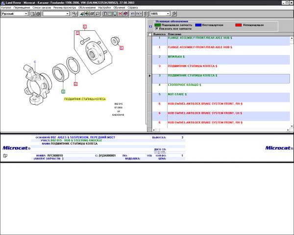

Irgendwo написал(а):
Народ, я че-т не воткну никак, а иного способа, помимо гадания, какой же именно подшипник нужен - с полосой или зубцами, - нету??? Как-то это слегка ненаучно, что ли ))) Не,  серьезно ) И, кстати, вопрос: можно ли в Москве купить их (з/ч) дешевле, чем, к примеру, в моем Красноярске? Ну, типа, доставка ж все равно чего-то должна стоить, а я как раз планирую в столицу метнуться. И заодно б прикупил по-дешевке чего-нить )
Вот втыкай,если Microcat нету...   Ссылка
А лучше скачай на форуме,тема есть...

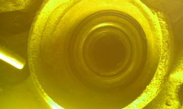

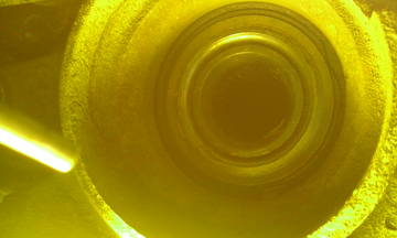

Ребятушки, сколь денеХ, сколько Нейвов, сколько ВРЕМЕНИ... было потрачено. %-)
Вот скажите мне, только честно  :question:
У меня были привода без гребенки - случилась авария-воткнул привода с гребенкой.
и после этого началось..., то тормозов нет, то три амиго горят, то ручника знак загорается... :mad:
Только сегодня увидел... Это может сделать привод с гребенкой ? Стереть магнитную полосу! :'(
https://i.ibb.co/2xhN229/GHUEy.jpg
https://i.ibb.co/k63V6jPN/NK1Hw.jpg
https://i.ibb.co/8LpQZfKC/T6Dej.jpg
https://i.ibb.co/rKw7Dhn6/e-Zf-MC.jpg
Мне нужны подшипники с магнитной полосой! какие лучше купить... прочитал Ваши споры - так и не понял))) брать надо оригинал или можно
Mapco 26900?
Что могло такое сделать с подшипниками? причем сразу с 2-мя передними!!!?
Полосы магнитной там Вааще нет - она стерта в пыль))))
Отредактировано petrovm (2013-11-10 11:06:34)

С моей магнитной полосой случилось страшное) - она стерлась, превратилась в стружку(причем на обоих колесах)

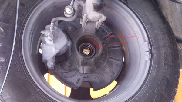

Появился и у меня непонятный гул при движении от 60 до 90км/ч. Заметил что когда на скорости резко поворачиваю вправо, гул почти пропадает. Это что значит -накрылся правый подшипник?
230
ЗУБЕРХА написал(а):
Поднять колесо домкратом и покрутить колесо не вариант?
Предварительно придется снять привод колеса.
231
ЗУБЕРХА написал(а):
с приводом тоже не проблема прислушиваться
А с карданом проблема прокрутить колесо :dontknow:

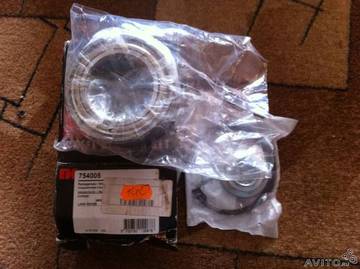

Парни, что за упаковщик? Ни чего в таких коробочках не покупал, а тут готовый подшипник продают и от дома не далеко.
https://i.ibb.co/fzvYtb1F/wu8ZM.jpg
235
Упаковщик - NK, а что лежит внутри упаковки - Х.З. :dontknow:
236
Ага. Спасибо, Дмитрий. Т.е. кладёт он туда всякое г.? Или берегёт честное имя барыги?
И ещё вопрос: Где имя производителя написано на подш.?
Отредактировано Mikk (2014-01-22 18:36:51)
