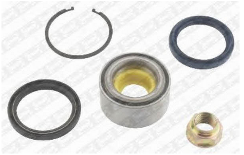

Патскажи какие сальники или пыльники ставятся где ступечные подшибники
309
Geolog

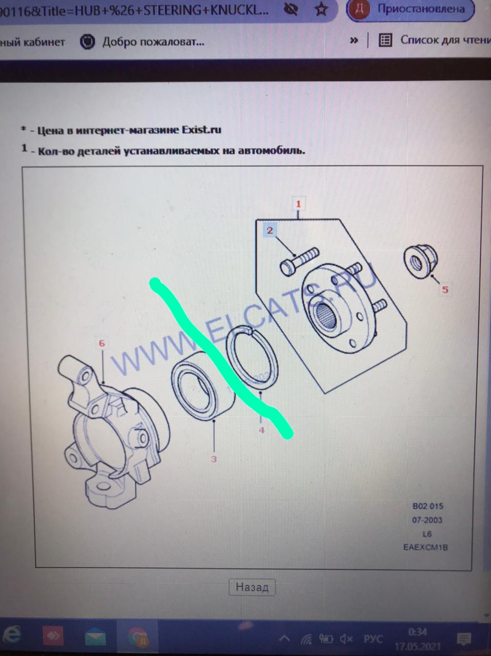

Приветик не подскпжишь как найти салиники или пыльники  вот где ступечный подшибник на фрил 1998г дизел 2л
310
Не пойму про что речь?Какие сальники,пыльники?Ступичный подшипник закрытого типа(смазка внутри),в комплект входит стопорное кольцо и гайка... :dontknow:
311
В кулаке паваротнам сальник идёт патом подшибник стопакное кпльцо и опять какойта сальник у меня так както было или пыльник
312
Теперь более менее понятно.  https://upforme.ru/uploads/0000/d3/70/4918/t525338.jpg
https://upforme.ru/uploads/0000/d3/70/4918/t543580.jpg
313
Вообщем сальник,или манжета.Для защиты от пыли,грязи и влаги.Как правило крайне редко выходит из строя,потому не на слуху.Вряд ли можно будет его заказать.Но выход есть.Взять свой и посетить авторынок.Сейчас с этими резинотехническими изделиями проблем нет.Просто подобрать по размеру.

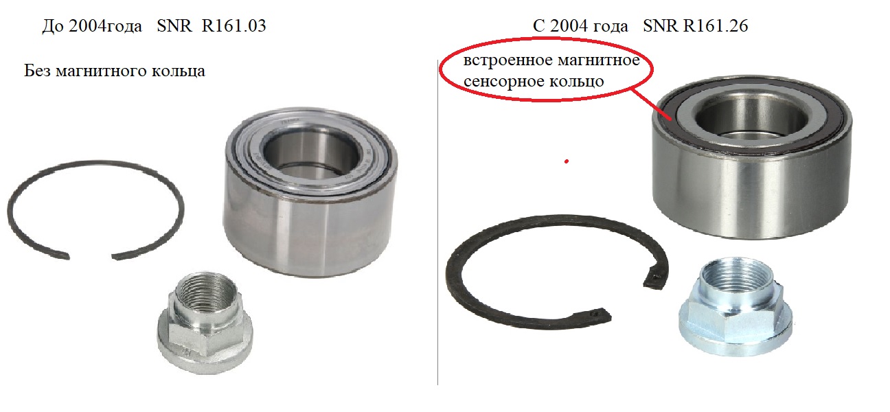

Отличие подшипника ступиц
https://upforme.ru/uploads/0000/d3/70/109/t283710.jpg
321
Совершенно верно.На авто до 2001г эта манжета присутствует.Последущие модели уже нет....Так ли? :dontknow:
Подожди какая манжета? jt привел картинки что до 2001 отсутствует магнитное кольцо на подшипнике, а после оно есть. Сальник/пыльник на фотографиях в инете тоже не могу найти. Вы уверены что эта манжекта/хрень не какой-либо самопал или установлено из комплекта какого-нибудь подшипника-аналога?
324
Вот вот и я о том же.

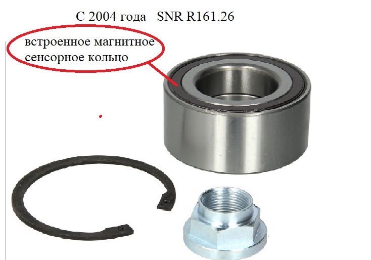

Не знаю как у Вас, но у меня авто 2004 такое как на аватаре  и ставил подшипник SNR  R161.26 c магнитной лентой для АБС датчика на самом подшипник
https://upforme.ru/uploads/0000/d3/70/109/t555192.jpg

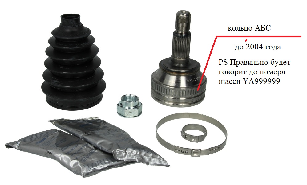

А вот до 2004 года датчик АБС считывал сигнал с кольца АБС который расположен на внешнем ШРУСеhttps://upforme.ru/uploads/0000/d3/70/109/t230637.jpg
Отредактировано jt (2021-05-28 18:24:42)
