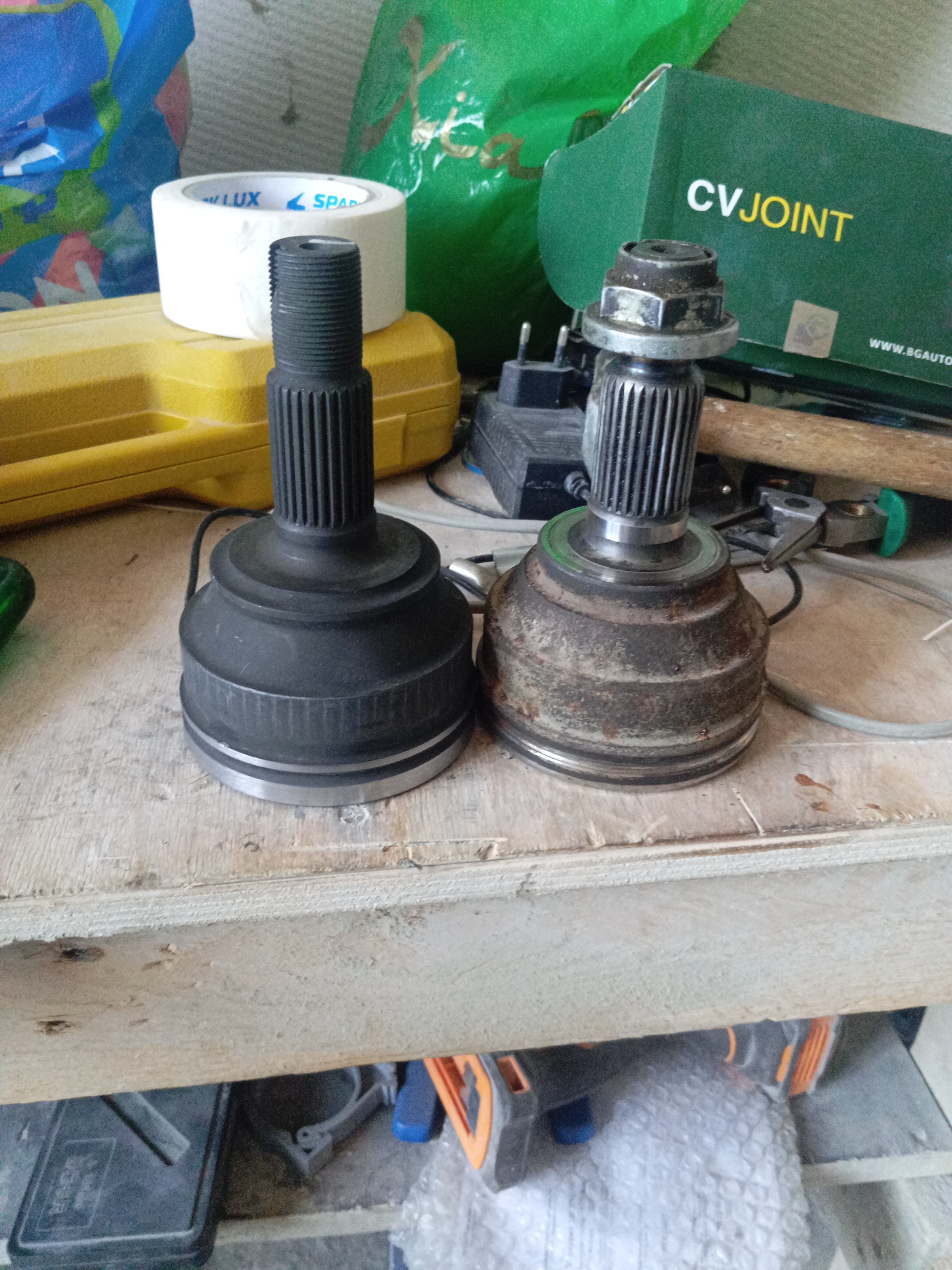

Гребенку снимать не проблема, снял уже. Вопрос в выступе со стороны подшипника.
Позже скину фото, мне пора на работу.
647
https://upforme.ru/uploads/0000/d3/70/7723/t711460.jpg
Обратите внимание та сторона к подшипнику
