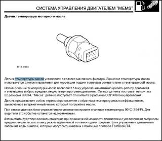

Маслодатчик - возле маслофильтра. Там их два - один температуры, другой - давления.

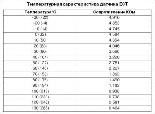

resistance Temperature
574 Ohm +-71 Ohm ?? 60 °C
202Ohm +- 24 Ohm ?? 90°C
84 Ohm +-9 Ohm ?? 120°C

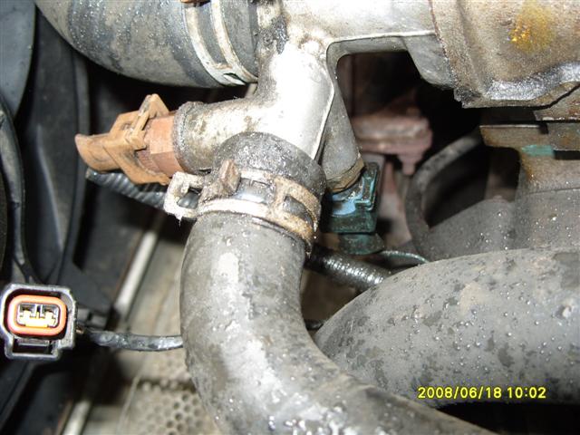

Датчики температуры ОЖ: Один для ECU, второй для шкалы приборов

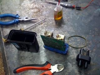

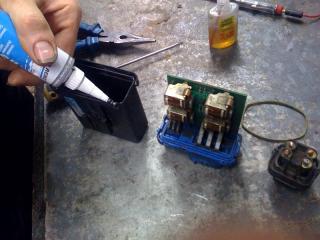

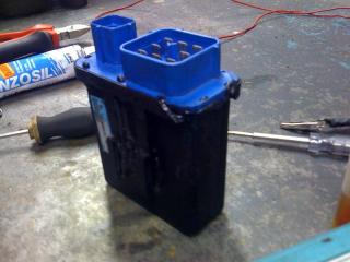

Електрики нашли контакт-разъём после Реле, внутри которого провода сплавились и контакта собственно и не было. Поэтому и не поступало сигнала на Вентиляторы. Споавленный контатк вырезали, соединили провода напрямую и кулера заработали.Реле было в разбитом корпусе - его отшаманили, на герметик посадили - вообщем Фрил перестал тупить, носится как самолет
. Кулера вращаются, заправил кондер - посмотрю теперь не было ли это и причиной (не знаю как? - но вдруг) того, что фреон уходил из-за того что при включении кондера не включались сразу вентиляторы.Возможно компрессор перегревался , если такое возможно и при избыточном давлении сбрасывал фреон.
На фото реле с синими контактами, склейка (електриком! не мной) поврежденного корпуса реле и виновник кучи проблем контакт с заплавлением внутри
(разъединить не удалось
). Виновник торжества на 1м и 2м фото крайний справа.
