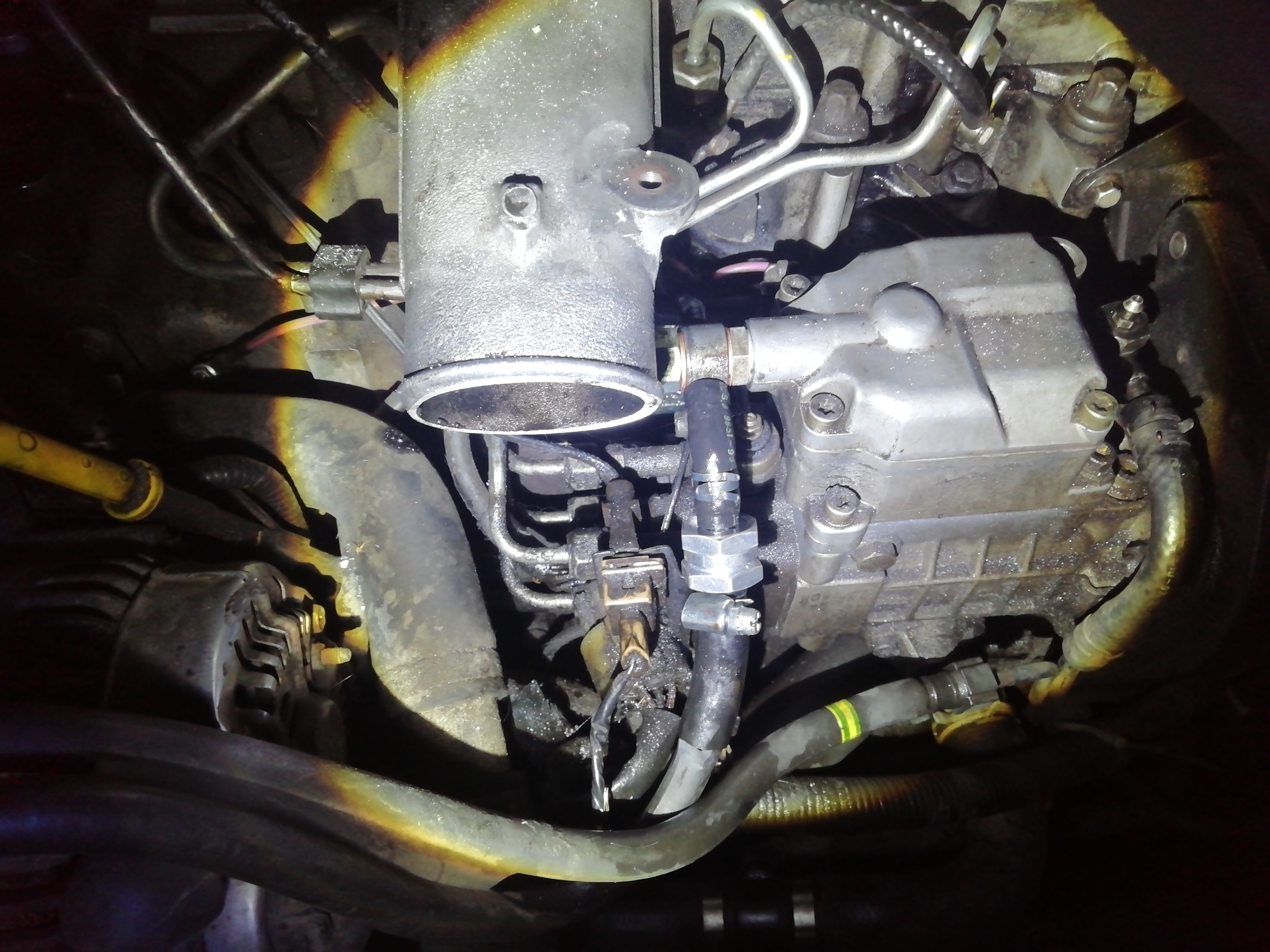

Уважаемые форумчане, прошу оказать помощь в ремонте ТНВД. Пред история: машина после ночной стоянки стала иногда плохо заводиться. Замена топливного фильтра вроде дала улучшение, но не значительное. Получается, что топливо за ночь уходит в бак, как результат - пустой насос и пока не прокачаешь систему - не заведешь. В результате обнаружил, что клапан обратки плохо держит. Находится на верхней крышке ТНВД, к нему подключена обратка с форсунок. Промывка и продувка ничего не дали (топливо еще быстрее уходить стало). Вопрос: можно ли этот клапан разобрать и отремонтировать? По микрокату отдельно не показан, только ТНВД в сборе.

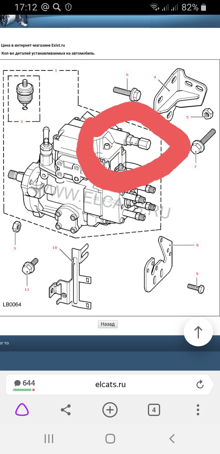

В этом районе ?
Поделиться32020-12-08 17:18:36
1467445003 вот номер . Посмотри в экзист он или нет
Поделиться42020-12-08 17:53:45
Сейчас погуглил , этих клапанов уйма всяких . Подбери себе по марке тнвд . Может и с КАМАЗа подойдёт (это к примеру)
Поделиться52020-12-09 08:07:29
Огромное спасибо! Именно эту деталюшку я и искал.

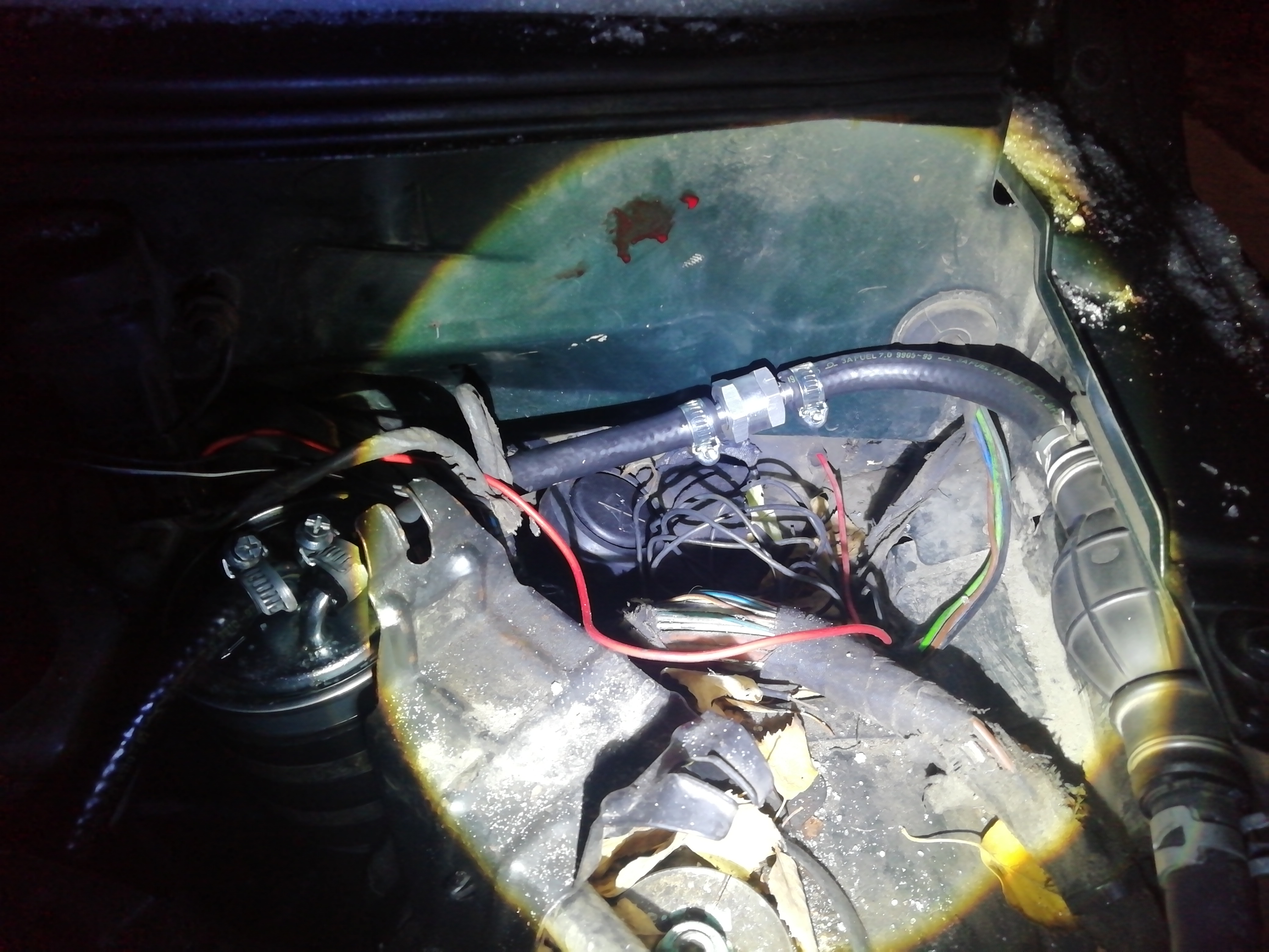

Клапан BOCSH 1467445003 к нашему ТНВД не подходит. У нас стоит BOCSH 2467413025. Если первый можно купить за 23-24$, то цена на наш ваще зашкаливает 48-50$. В общем, покупать болт с дыркой, пружинкой и шариком за такие гроши меня задавила жаба. Купил два обратных клапана (8 и 6 мм) и поставил перед топливным фильтром и в обратку
Через неделю дам отчет, как эта система будет работать
Поделиться72020-12-15 08:08:48
К сожалению обмануть гений инженерной мысли немецкого автопрома не удалось. На холодную машина заводится без проблем, а на горячую - танец с бубнами. Пришлось раскошелиться на новый клапан BOSCH 2467413025.
P.S. Клапан продается без шайб, поэтому при замене обязательно поставьте новые шайбы!(две медных и одна алюминиевая)
Клапан в обратке, после замены перепускного клапана, снял.

Ну да тут мне кажется одна ошибка ! Клапан после тнвд мешает уходить обратке с форсунок , насколько я понимаю с форсунок неотработанная салярка должна уходить беспрепятственно. Так можно делать только через тройник .
Поделиться112021-01-03 20:02:27
У меня его не было ни на одном ровере.Фрил у меня третий!
