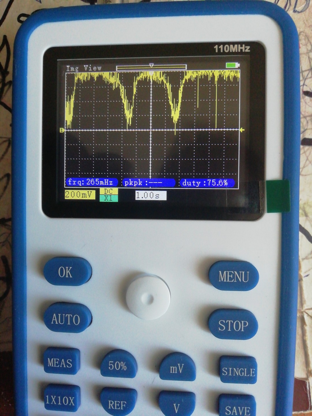

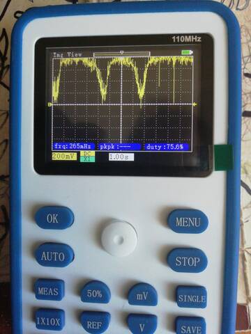

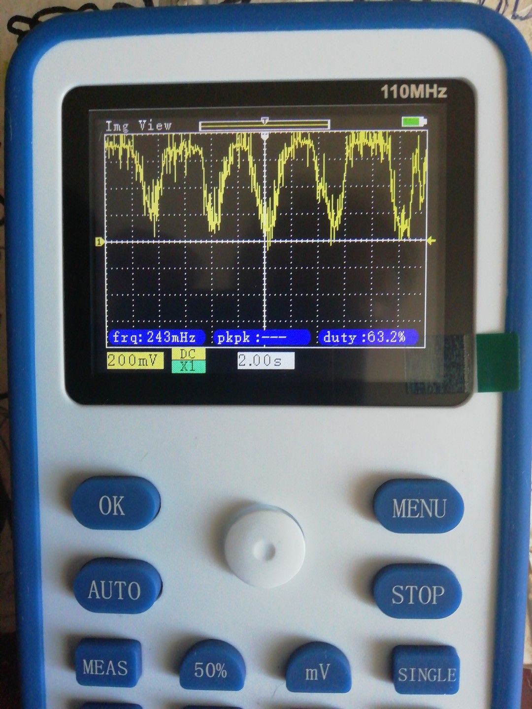

Добрый день!
Посмотрел осциллографом лямбду.
На ХХ
https://upforme.ru/uploads/0000/d3/70/6360/t181196.jpg
2500 об/мин
https://upforme.ru/uploads/0000/d3/70/6360/t467604.jpg
Так и должно быть? Смущает длительность фронтов сигнала 0.5-1 сек.

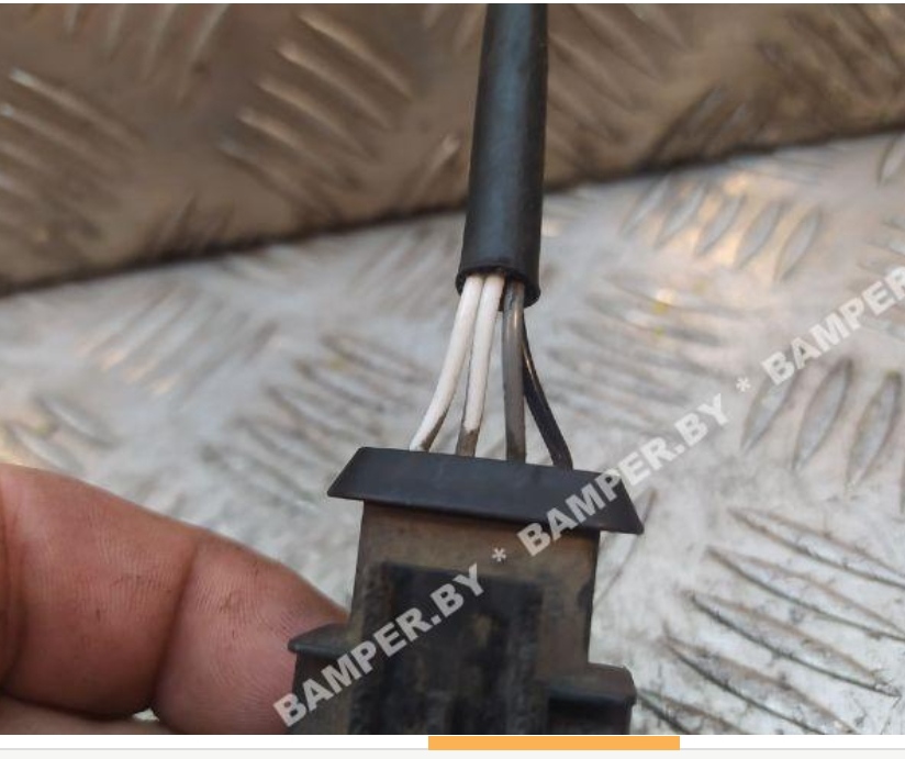

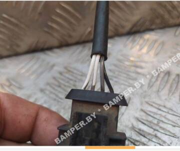

Если на двигатель 1.8 как и на 2.5 лямда  четыре провода, то лямды провода два белых это нагреватель, черный сигнальный, серый земля
В разъёме это выглядит вот так:
https://upforme.ru/uploads/0000/d3/70/7724/t738426.jpg

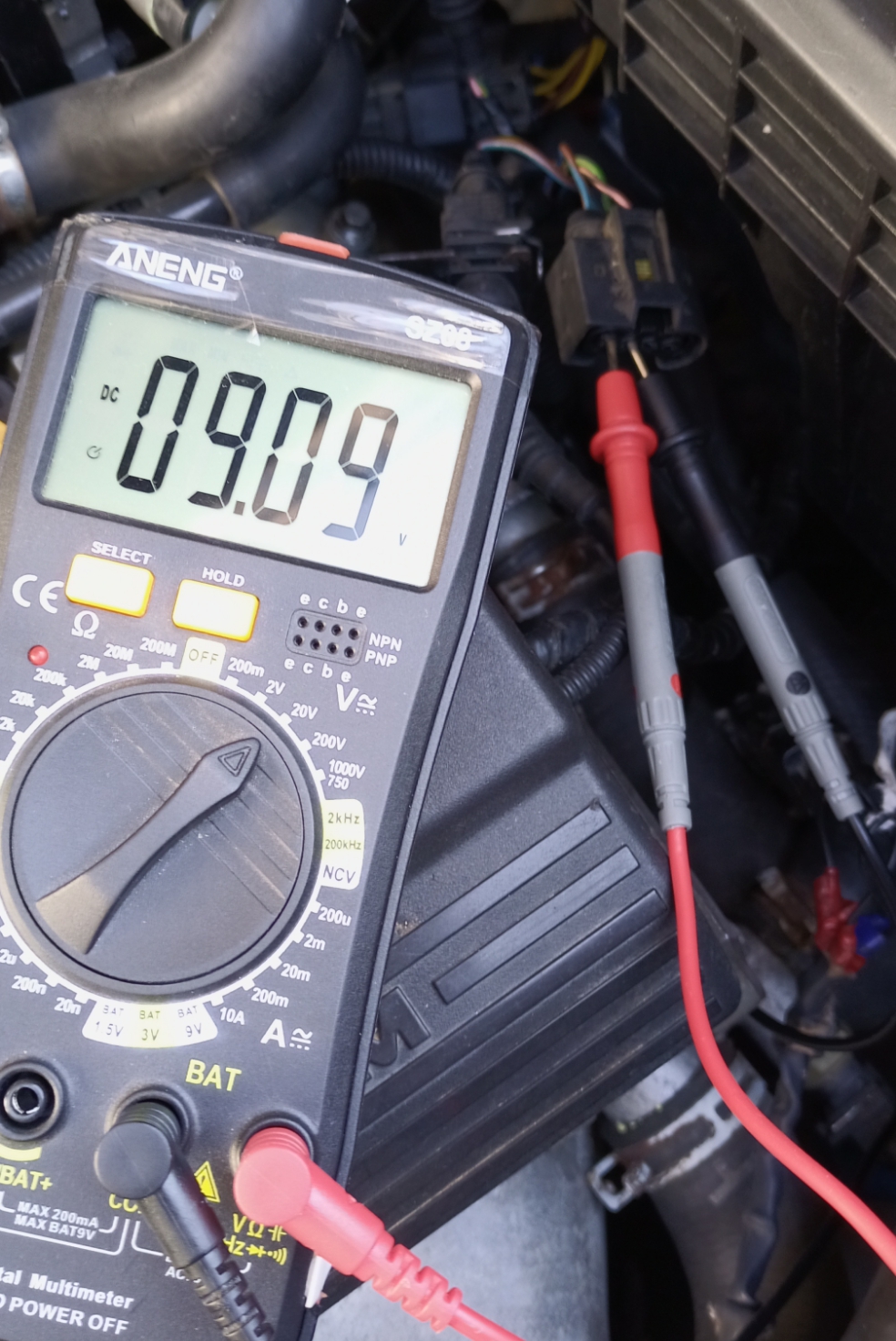

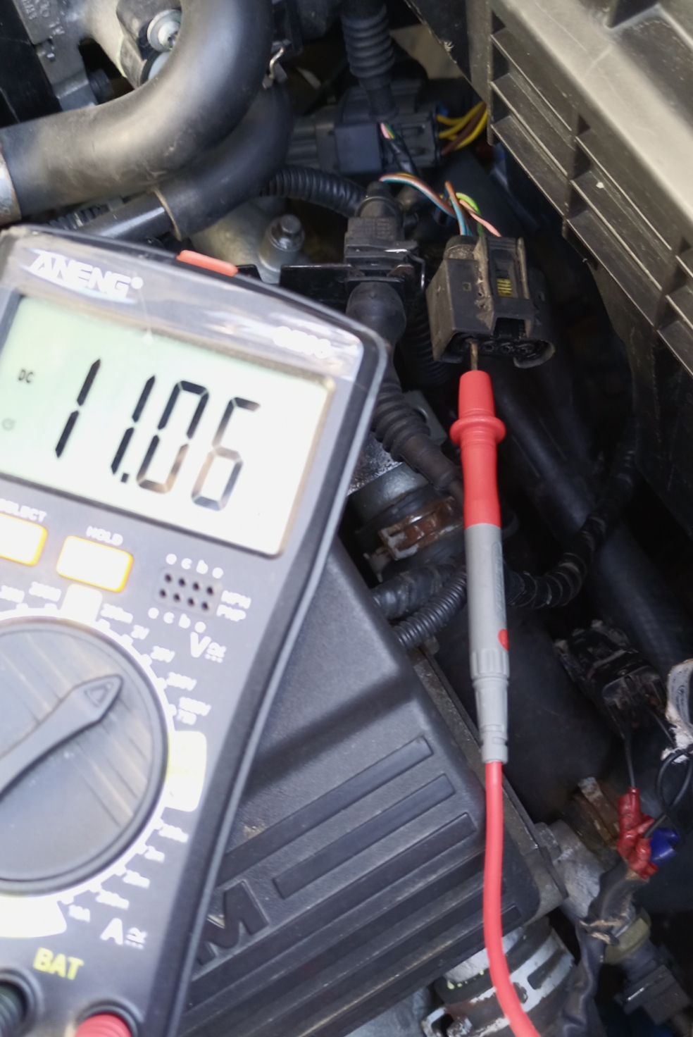

Кто нибудь может подсказать по первой лямбде , приходит на подогрев 9в вместо 12.2в из за этого висит ошибка Р0135 по подогреву - откуда идёт питание на эту лямбду , со второй лямбдой разобрался теперь видит как с катализатором работает , а вот с первой  висит проблема подогрева .

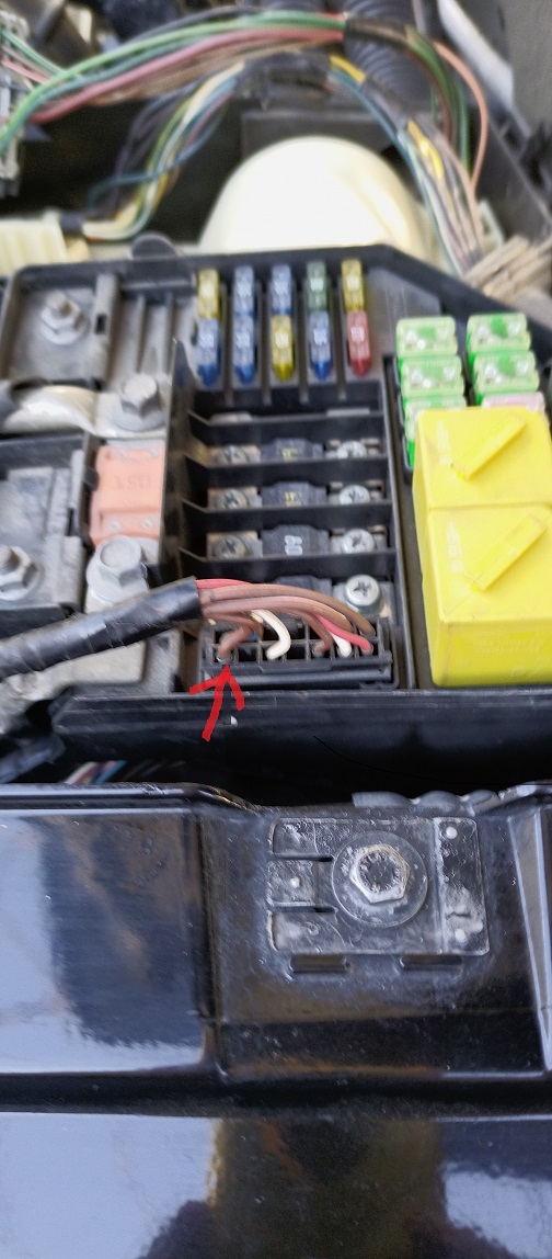

https://upforme.ru/uploads/0000/d3/70/8025/t850188.jpg
https://upforme.ru/uploads/0000/d3/70/8025/t752362.jpg
https://upforme.ru/uploads/0000/d3/70/8025/t645531.jpg
И так перековыряв предохранители, релюшки  и разъёмы так ничего и не нашёл , нашёл разъём с тем же напряжением + подогрева но если вытаскиваешь этот разъём то на этом контакте появляется 12.4 в значит где то садятся 3в  так схемы и не нашёл придётся искать лампочкой и по току нагрузки.
Отредактировано Георгий7 (2024-10-10 09:29:14)

Ну и нашёл что просаживает напряжение на подогреве первой лямбды , это датчик распредвала , почему такая просадка не знаю , подключал ещё один такой же для сравнения тот же результат датчики оба рабочие проверял . Панель подкапотную с предохранителями и релюшками снимал криминального не чего не нашёл  контакты на всех разъёмах нормальные , панель вся на разъёмах, смазал и собрал заново По схеме идёт питание с главного реле когда выключаешь зажигание некоторое время на подогреве ещё находится питание сразу не отключается.

А связь очевидная ини сидят на одном контакте + , и проверить оказывается не сложно прибор подключаешь в разъём лямбды где подогрев +и - , и на снятом датчике распредвала подносишь кратковременно ( я например проверял намагниченной отвёрткой ) хотя должен срабатывать на метал так как на распредвале работает за счёт эллипса такой же как на бензонасосах старых выпусков ,,ну так я отвлёкся , просаживается напряжение порядка двух -трёх сотенных милливольт это чётко видно . На верное если б не работал не каких бы изменений не происходило , может я в чём то не прав можете опровергнуть. Вообще то я не в ту тему написал про датчик распредвала.
